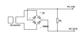

Hoi mat, als ik het goed begrijp bedoel je dus het volgende:
- Amp m 1.jpg (16.04 KiB) 30995 keer bekeken

Addition:
Ik kan alleen stroomtrafo's vinden bij de technische unie. Deze trafo's hebben bij het maximale meetberijk, bijvoorbeeld 63A een secundaire stroom van 1A.
Op zich moeten de 1n4001's dit wel kunnen hebben, zeker met wat koeling. Anders heb ik nog wel diode's die ik op een koelplaat kan monteren.
Maar klopt de tekening zo? volgens mij moet ik de spanning na de gelijkrichtbrug nog wel afvlakken met een elco of niet?
groeten Jan
groeten Jan

Addition 2:
Nog een probleempje:
Wil ik aan 1amp een meetspanning krijgen van 5v, moet er een weerstand van 5 ohm. op zich geen probleem. Er komt dan een warmte dissipatie van 2,5w over de weestand, wat op zich ook nog te overleven is. De stroomtrafo kan maximaal 3VA leveren. Nog steeds nix aan de hand. Stel nu dat er 1/50 van de maximale stroom loopt. Dan loopt er secundair een stroom van 0,02 amp. Er zou dan een spanning onstaan over de weestand van 0,1v. Nu lopen we denk ik vast tegen de 2x0,7v brugspanning van de gelijkrichter...
Als ik de weestand verhoog om een hogere spanning te krijgen, krijgen we ook een groter vermogen wat de stroomtrafo niet kan leveren...
Oplossing? wellicht verzoeken naar een andere stroomtrafo... ? ik zoek verder...

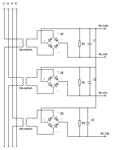

Jan,
Het leuke van een stroomtrafo is dat hij reageert als een stroombron.
Dus. wanneer er bij een stroomtrafo van 1/50 een primair stroompje loopt van b.v. 1A dan loopt er een stroom van 1000/50 = 20 mA secondair.
Bij een belastingsweerstand van 5 ohm is dat dan 5 x 0,02 = 0,1 volt.
Daar het een echte stroombron is staat er dus ook 100mV over die 5 ohm.
Dat hij ook nog spanning nodig heeft om die diodes van de gelijkricht brug open te struren heeft niks te maken met die spanning over die 5 ohm.
De stroom die er moet lopen, loopt er. En hoeveel spanning hij daar voor nodig heeft is eigenlijk worst voor de stroom trafo.
Die extra spanning die komt er en daar heb jij over jouw meetweerstand geen last van. Het is eigenlijk een extra weerstand waar jij dan een aftakking bij hebt gemaakt.
Ik hoop dat je dit verhaal een beetje snapt.
Let er wel op dat de stroomtrafo altijd belast wordt, want wanneer je een stroomtrafo open laat aan de sec. zijde dan krijg ja dat hij een stroom wil sturen in een oneindige weerstand. Hij heeft daar een oneindige spanning voor nodig, en die probeert hij echt te maken. Daar dit wel tot enkele KV's kan oplopen zal de stroomtrafo doorslaan en uitbranden. Kortsluiten van de primaire zijde mag altijd. Want een stroom door een weerstand van 0 ohm zal 0 volt geven.
Hier de schakeling dan voor 3 fases.

ok mat, dit snap ik. Dus die kleine spanning is geen probleem voor de gelijkrichter. Iets anders, moet die spanning over R niet afgevlakt worden om hem meetbaar te maken?
trouwens na wat meer zoeken heb ik nog andere stroomtrafo's gevonden die wat kleiner zijn en goedkoper en die bijvoorbeeld bij een primaire stroom van 63a, en met een belasting van 220ohm een secundaire spanning opleveren van 135mv.

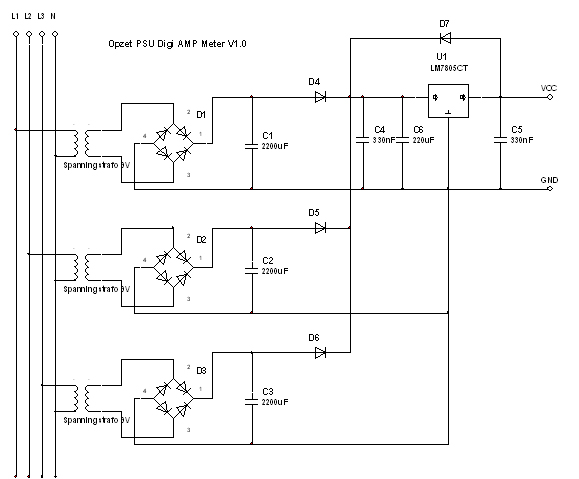

ok thanks. Ik heb ook al zitten denken over de voeding voor de schakeling. Ik wil namelijk dat de schakeling werkt, ook wanneer er een van de fasen niet aanwezig is. (omdat wij namelijk nogal veel stroom trekken wil het nog wel eens gebeuren dat er een zekering knalt). Uiteindelijk wil ik ook nog een spanningsmeter maken voor alle fasen, maar dat later.
hier is een tekening voor de voeding wat ik zelf al bedacht had.
- PSU Amp m 1.jpg (68.46 KiB) 30947 keer bekeken

Ok dank je. Ik zal de tekening aanpassen. Voor het spanningsmeter gedeelt, ik moet op de een of andere manier een beetje handig de spanning meten van elke fase. Ik zat zelf te denken om ipv trafo's met enkele secundaire wikkelingen, dubbele te pakken en dan aan die 2e spanning te meten. Is dat een slimme opzet?
Gr Jan
Gr Jan

En de aangepaste tekening voor de PSU
- PSU Amp m 2.jpg (70.74 KiB) 30931 keer bekeken

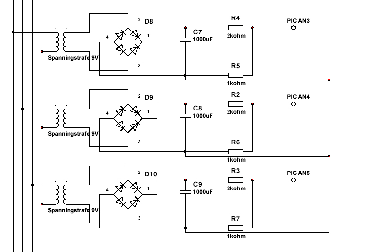

Ik heb het gedeelte voor de spanningsmeter ook uitgetekend.
De weerstandcombinatie 2k / 1k heb ik erin gezet om de te meten spanning onder de 5v te houden, anders kan de AD van de PIC m niet meer meten.
- V meter 1.jpg (99.24 KiB) 30911 keer bekeken
offordable showequipment? www.alelight.nl
Prima zo.
Wanneer je dit alleen maar wil gebruiken om te kijken of er een fase wel of niet aanwezig is, dan kun je ook deze spanning nemen die van je 5 volt voedingen komen. Je hoeft dan geen trafo's te nemen met 2 keer een wisselspanning.
In eerste instantie "dacht" ik dat je ook vermogens wilde uitgeven per fase. en dan moet je wel de "echte" spanning hebben.
