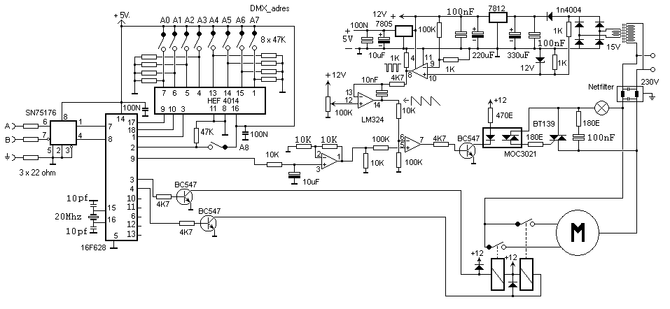

ik heb een set smart moon lampen van jbsystems, alleen na dat de garantie over was gaan ze nu een voor een stuk, ik wil deze nu graag op dmx laten werken op 2 kanalen per effect, nl. : 1 kanaal voor het dimmen van de lamp (300 W 240 V) en 1 kanaal voor het besturen van de motor die zorgt voor het "moon" effect, deze moet, hoeverder de schuif open staat helemaal rechtsom draaien en als de schuif dichtstaat linksom draaien en als de schuif dus in het midden staat moet deze stil staan en dit moet dan enigssinds geleidelijk gebeuren (van open naar dicht). dan moeten we de ontvanger ook nog in kunnen stellen op een kanaal (dmx512) via dip switch ofzo, de controller hebben we al (botex DMX controller) nu is alleen nog de vraag hoe kunnen wij dit voor elkaar krijgen :roll: en welke onderdelen hebben wij daar dan voor nodig
Je kunt hietvoor elke dmx ontvanger nemen waar minimaal 2 analoge uitgangen opzitten. Achter het eerste kanaal zet je dan een 0 naar 10 volt dimmer schakeling achter. Schema hiervan vind je in de dmx rubriek.
Het tweede kanaal kan dan naar een gewone servo sturing met terugkoppeling die dan het motortje stuurt van de sluiter.

maar we willen dit geheel zelf bouwen zou je een schakeling kunnen laten zien voor deze ontvanger zelf te maken met dan de dimmer voor de lamp erin en de sturing voor die motor, alvast bedankt :D
Ok, ik zal iets bedenken hiervoor en dan post ik het wel.

Ik zal nog een keer, duidelijker proberen uit te leggen hoe dit effect werkt. Er zijn 2 onderdelen die bestuurd moeten worden, de lamp (dimmen) en het motortje die de spiegeltjes aandrijft (linksom, stilstaan en rechtsom en alles wat daar tussen zit) dit moet dan op 2 dmx kanalen kunnen werken, met open en dicht bedoelde ik de schuif op de dmx controller. :wink: ter verduidelijking heb ik er nog een plaatje bij gemaakt, ik hoop dat het zo ietsje duidelijker is geworden. owja, het schotje is gewoon een stuk metaal zodat het licht van de lamp niet direct naar buiten schijnt, deze beweegt dus niet. :roll:

owja nog de info over het motortje:
tyc50/60a-1-60
60/70 RPM
220 - 240 VAC
50/60 Hz
4 W
Dit was alles wat ik over de motor kan vinden,
over de lamp:
240 V 300 W halogeen
en dan nog iets, als op de dmx controller "black out" wordt ingedrukt gaan de scanner e.d. uit, kan dit er ook op gebouwd worden dat al een dmx kanaal het signaal 0 geeft, wat ik denk dat black out is dat dan de lamp uit is (lijkt me dat dit al zo is dmv de dimmer) en de motor dan stilstaat.
en hoe kunnen we dan het dmx signaal doorkoppelen? gewoon 1 op 1 2op2 en 3 op 3 van de xlr aansluitingen?
De lamp regelen zal geen probleem zijn. Het motortje wel.
Daar het een synchroon motortje is kan ik zoeen ding alleen met een frequentie regelaar regelen. Spanning regelen zal niet helpen bij dat soort motoren.Het moet aan/uit of zo. Kun je deze motor niet vervangen door een DC motor van 12 of 24 volt.
Het doorverbinden van de xlr pluggen is ok. Zo moet dat.

dat is waar ook
is het dan wel mogelijk om deze alleen linksom te laten draaien, stil laten staan en rechtsom te laten draaien?
Kan dat nu ook? Met een schakelaartje of zo ?
Zit er een condensator bij (bij dat motortje)?

het is nu zo dat er 1 "moeder" is en 3 "slaven" die moeder zorg er voor dat er een programma afgespeeld wordt en dat de motortjes linksom rechtsom draaien of stilstaan en dat de lamp aan en uit gaat. er zit geen condensator op de motor zelf
Ok, dan is het goed. Dan zullen er wel 3 draden uit de motortjes komen.
Ik ga met deze gegevens nu aan de slag.
Aan de gang geweest.
Hier is iets. :!:

eeeh het motorje heeft maar 2 draadjes :roll: en het is tog een stukje ingewikkelder dan ik d8 maar ik kom er wel uit en wat kost het ongeveer om er 1 te bouwen? (kan ik het zelf omrekenen naar 4) ;)
Je zult me dan moeten vertellen hoe dat omkeren van die motor nu gebeurt, dan kan ik het in het schema verwerken.

ik denk dat de + en - gewoon omgedraait worden door de spannings regelaar die nu op het orginele printje zit.
Dan is het dus geen
tyc50/60a-1-60
60/70 RPM
220 - 240 VAC
50/60 Hz
4 W
motortje zoals je reeds vertelde.
Graag de juiste gegevens.
