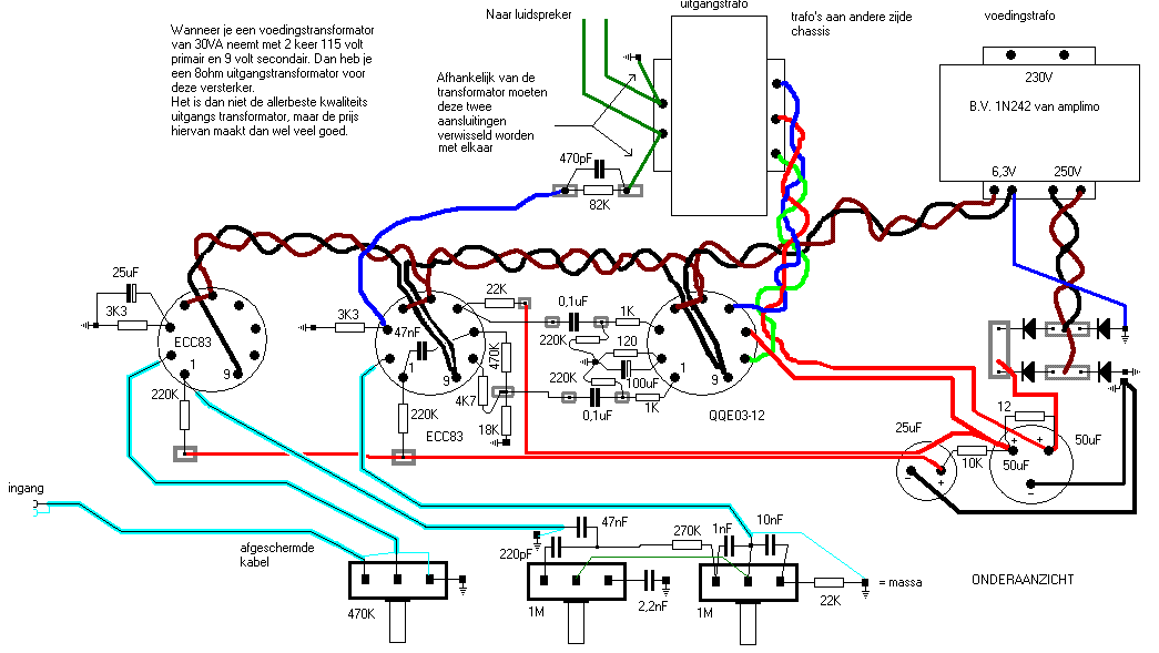

ik zoek een schema met andere lampen
en meer watt
ik heb hier nog liggen : el84 ecc85 ecc83
ik hoop dat ik je zo goed heb geinformeerd hebt

ik heb 2 x el 84 1 x qqe0312 2 x eabc80 3 x ecc85 3 x ecc 83
dit is wat ik zo snel kan vinden heb er nog wel meer maar die liggen ergens in de schuur
gr arie
Hallo Arie,
Met die 2 EL84 kan ik ongeveer een 15 watt versterker maken.
Met die QQE0312 zoeen 17 watt.

kun je voor mij een schema maken met die qqe 0312

Ik zal in de loop van de komende week een schema maken met die buis.

Hier is een schema !
Na jouw vraag om er ook een toonregeling bij te plaatsen heb ik het schema vervangen door ereen met een toonregeling.

hoi mat bedankt voor het schema
zou je mij ook a.u.b. een bedradingsschema kunnen maken (als het niet te veel werk is :? :? )
dat werkt voor mij iets makkelijker :lol:

OK, maar dan nog wel even geduld hebben.

ik heb nog een vraag,
hoe zit dat juist met die uitgangstransfo
is dat een gewone transfo, of zijn dat speciale?
waar kan je zulke transfos kopen / zijn ze moeilijk te vinden?
mss enkele bekende merken?
thx bij voorbaat

Ik zal deze gegevens in het bedradingsschema verwerken.

Hierdan het beloofde bedradingsschema voor die versterker.

bedankt voor het bedradingsschema :lol:
hier kan ik wel mee werken :wink:
