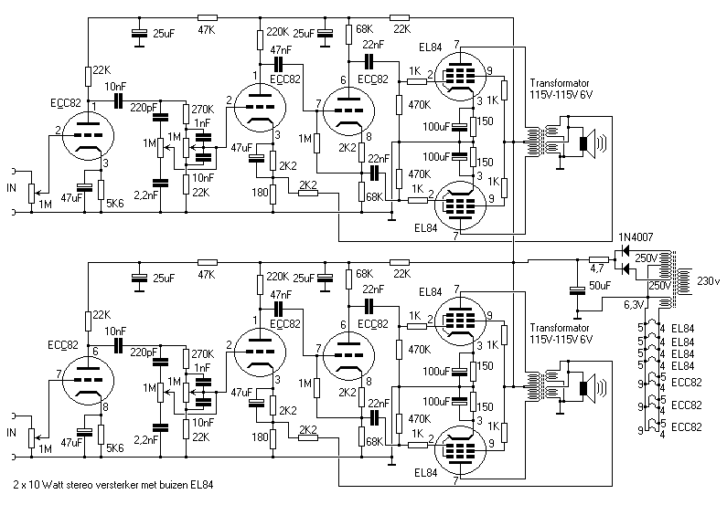

Buizenversterker 2x 10W
AlexanderP
- Berichten: 67
- Lid geworden op: wo 28 jun 2006, 15:18
- Locatie: Wachtebeke,Oost-Vlaanderen, België. .
De spanningverhouding kun je gemakkelijk uitrekenen: primair gedeeld door secundair. Die verhouding in het kwadraat verteld je de impedantieverhouding.
Kies de eindbuis die je gebruikt, een EL84, EL34 of wat ook en kijk wat de afsluitimpedantie moet zijn en natuurlijk de luidspreker die je gebruikt, 4 of 8 of 16 Ohm. Deel die twee op elkaar, trek de wortel en je weet of je bijvoorbeeld een 3,6of 12 volt nettransformator kunt gebruiken.

- Berichten: 11593
Het is inderdaad enkelvoudig getekend. Voor stereo heb je deze schakeling 2 maal nodig. De voeding is maar eenmaal noodzakelijk omdat deze beide versterkers aankan.
Je moet wel stereo potmeters nemen voor volume, hoog en laag.
De versterker is gemaakt voor de ECL82 (6BM8) omdat deze buis in de lijst voorkomt die gepost werd. Een E(P)CL86 stond daar niet bij, anders had ik die wel genomen.
Maar als je wel aan 4 stuks (voor stereo) PCL86 kunt komen, dan pas ik het schema daar wel voor aan hoor.

ok,ik wil nu niet beu doen
maar ik kan blijkbaar via mijn schoonbroer bij velleman én rs components inkoopprijs kopen
http://docs-europe.electrocomponents.co ... 59c96d.pdf
http://docs-europe.electrocomponents.co ... 59c970.pdf
zou ik dan bestellen, ik hoop dat het nie te veel moeite is om het schema aan te passen
grtz

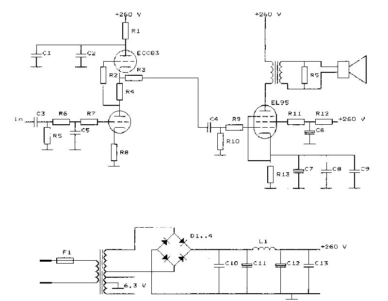

buizen
Jammer dat dit topic nooit verder is gegaan.
Heb een topic geopend maar nog geen reactie op gehad, maar dat zijn niet zo bekende buizen mischien.
Nou lees ik deze topic, en ik heb inmiddels ook 4 el84 liggen. maar geen
ECC82 wel heb ik 3 ECC83, kunnen die misschien ook?
en de uitgangstransformators uit de grundig bandrecorder grundig tk46.
waarschijnlijk was die iets van 2 maal 4 watt.
zijn die zwaar genoeg voor deze buizen?
hoop dat iemand andwoorden voor mij heeft.

- Berichten: 11593
Ik kan het schema wel omzetten naar een ECC83 hoor, geen probleem.
Wat die uitgangstrafo's betreft, Als die versterker maar 2 x 4 watt is geweest, dan zal de eindversterker een z.g. SE uitvoering geweest zijn en dan heb je maar 2 x EL84 nodig i.p.v. 4 x EL84.
Heb je een schema van die recorder ??

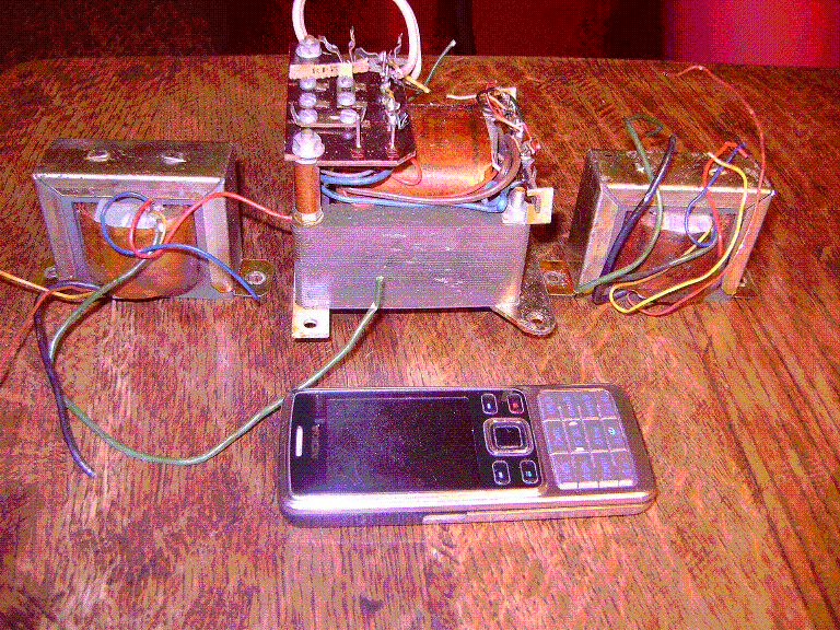

Hoi als eerste bedankt voor de hulp.
Van die grundig heb ik alleen de trafo's en niet de buizen.
Heb wel een philips bandrecorder maar die is mono, trafo's daarvan zijn trouwens een heel stuk kleiner als die uit de grundig, dat zijn nog best flinke
wat ik heb liggen is dit.
4 x EL84, maar dat zijn paartjes zonde om uit elkaar te halen, beter laten liggen voor een volgend project dan
Dan heb ik nog een nieuwe EL84 en zou ik er nog een bij kunnen zoeken.
ook heb ik nog liggen (laats een doos van marktplaats gekocht) 2 maal el95
En heb ik 3 maal ECC83
Trouwens dit is alles wat er nog meer in doos zat.

Wat past er dus het beste bij de trafo's
Ik zal er nog even een foto van de trafo's bij doen.
Gr Blokker

- trafo's.GIF (272.42 KiB) 46512 keer bekeken

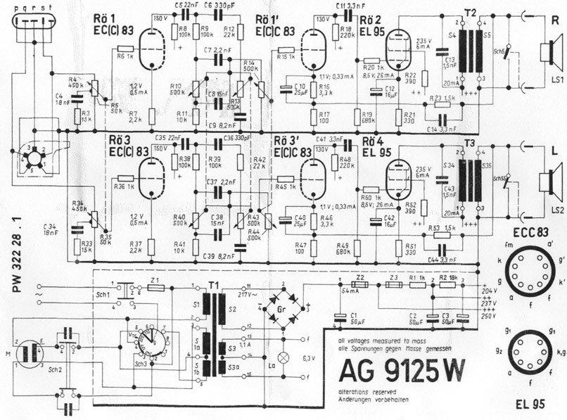

Ben zelf ook gaan zoeken naar schema voor de buizen en de trafo's die ik heb.
en vond dit schema van een oude philips versterker.
Maar dan wat eenvoudiger gemaakt.
Er staan alleen geen waardes bij de verschillende onderdelen.
Is dit schema geschikt voor de trafo's die ik heb?
Gr Blokker
Gr Blokker
