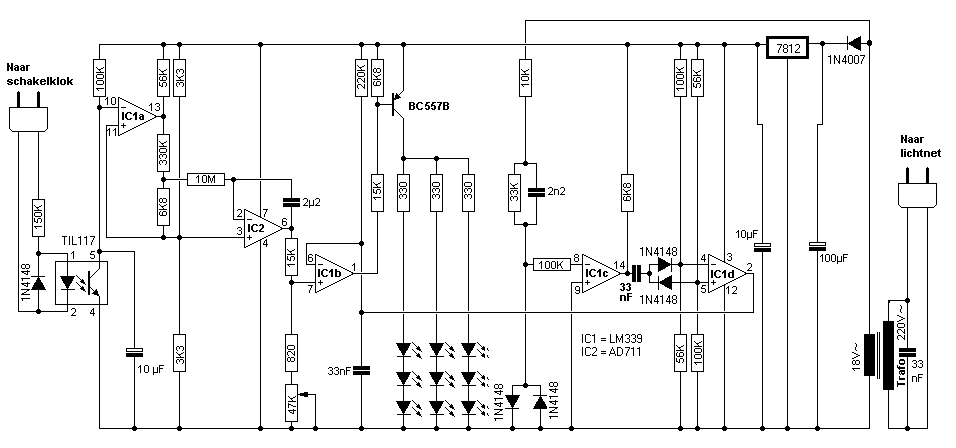

Is er iemand die me wil helpen een slow on/off dimmer voor leds te maken. Dit betekend van bijna uit naar 100% in een tijd van ong. 40 minuten, en 's avonds van 100% naar bijna uit. De bedoeling is dat er een aantal 12 volt leds gebruikt worden.
Jan
Je wil dus een 40 minuten klok en een 24 uurs klok.
Die 24 uurs klok moet die instelbaar zijn voor de op en af tijdstippen ?
narva
Berichten: 4
Lid geworden op: ma 15 mar 2004, 1:14
Locatie: den oever
Bericht door narva »
hoi Mat.
Allereerst dank voor je reageren.
Die 24 uurs klok hoeft niet, dat kan natuurlijk met een tijdklok.
Zodra de tijdklok 220V afgeeft, zouden de leds in 40 min. naar 100% moeten gaan. En zodra de 220V wegvalt zouden deze weer van 100% naar (ik noem maar wat ) 5% moeten gaan.
bij voorbaat dank
Jan
OK, ik zal wat bedenken met standaard componenten.
Hier is het bedachte!
