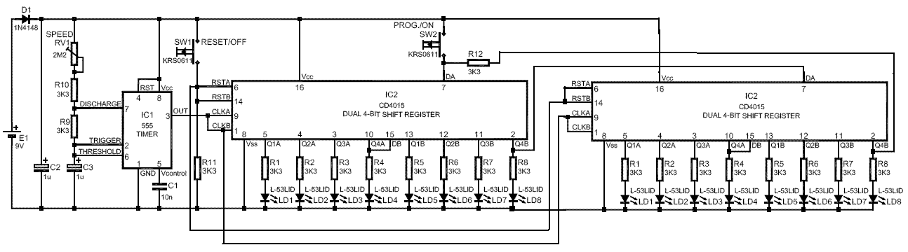

Kan er mij iemand assisteren met een schemaatje
Ik wil namelijk die 2 4017 gaan gebruiken zodat ik een looptlicht kan maken met beide chips.
Zover ik heb begrepen kan je met de 4017 10 leds (blauwe) aan sturen. als dat zo is dan zou ik er graag 20 willen aan sturen.
Maar... met die druk knopjes wil ik ook een 2de mode waar een paar leds dan vast blijven branden.
En dit alles liefst op USB.
Ik heb het proberen uit te zoeken maar zoals eerder aangegeven ben ik niet goed in het ontwerpen van schema's... bestaande kan ik wel maken.
bazzz
Berichten: 406
Bericht door bazzz »
2 4017's kan je alleen aan elkaar hangen met een EN poort geloof ik. Maak het eerst maar met eentje en later met een tweede;)
onderstaand schema is voor het looplicht met 2 maal de 4017.
voor de tweede functtie moet ik nog iets bedenken. hoeveel led's moeten er dan oplichten? en mag dit met een gewoon schakelaartje?

Als ik het schema zo bekijk klopt het dan dat de 16 leds aangeslote 1 loop licht vormt?

Probleem is dat de MK107 de mogelijkheid biedt om alle leds tegelijkertijd aan te hebben.
Voor de mensen die de MK107 niet kennen.
Het regelt een looplicht in 1 richting. als je switch 2 (prog) indrukt gaat er een ledje lopen. hoe langer je het induwt hoe meer er leds bij komen in de cyclus. Dit kan denk ik ook een probleem vormen op die 5 volt daar een blauwe led gemiddeld 3,5 v vraagt op 20ma.

het is inderdaad 1 looplicht geworden.
voor die blauwe led's is er geen probleem, dan moet je gewoon die weerstanden die aan die led's hangen veranderen door een andere waarde.
R = (U -Uled) / Iled = (5-3,8) / 0,02 = 60ohm
dichts bijliggende waarde is 68ohm.
als ik dus goed kan volgen moeten de witte led's appart geschakeld worden?
