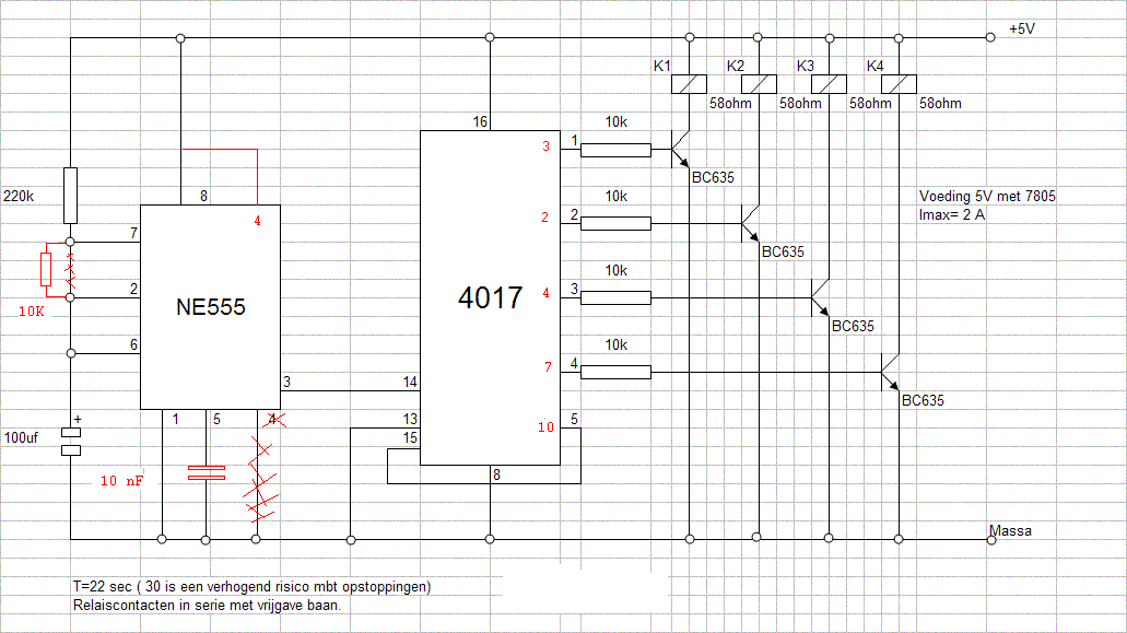

In de modelspoorbaan waar ik mee bezig ben zitten twee schaduwstations en ik ben aan brainstormen over het uitrijden van deze.
Mijn eerst oplossing was een NE555 gekoppeld aan 4017 en stap voor stap een tor activeren zodat om iedere 30 seconde een baan vrij te geven. Hoe dit er precies uit komt te zien weet ik nog niet maar is er een andere (betere) manier om 4 uitgangen 30 sec. onafhankelijk aan te sturen. Mischien met AND, OR etc. (De detectie (inputs) geschiedt door reedcontacts)

Inderdaad, ik maakte een kommafout. Nu heb ik een schema gemaakt in exel, is er een manier zodat er een technische blik op geworpen kan worden. Ik twijfel nog aan enige pinaansluitingen.
Ja hoor, stuur je bestand maar op of maar er een zip bestand van en zet het hier neer dan bekijken wij het wel.

Bedankt voor het plaatsen, ik wist niet hoe ik een zip file moest toevoegen aan het forum.
Ik heb jouw schema een beetje aangepast.
Er zaten wat onvolkomenheden in.
Ten eerste had je een monostabile multivibrator gemaakt en die geeft maar 1 keer een puls en daarna moet je hen steeds weer opnieuw triggeren. Ik heb er een oscillator van gemaakt. (10K weerstand )
Dan heb ik een condensator van 10 nf tussen pen 5 en de 0 V geplaatst om de interne ref. te ontkoppelen. Jij had hem aan de 0 V. gezet en dan heb je daar geen spanning meer.
Ook had je pen 4 (reset ingang) zo aangesloten dat de ne555 continue gereset werd, en dan doet hij niks.
Van de HEF4017 had je de nummers gebruikt van de interne tellers maar deze zitten aan andere pinnen dan de nummers van de interne teller.
Deze heb ik er ook nog maar bij gezet.
De veranderingen zijn in de rode kleur weergegeven.
Heb je nog vragen dan horen wij het wel.
Veel succes ermee, want het gaat best goed hoor!
(schema aangepast op uitgang Q4)

De veranderingen zijn in zoverre duidelijk. Het enige is dat de vier opeenvolgende outputs zijn pin 3 (q0), 2 (q1), 4(q2) en 7(q3). Als reset is Q4 nodig en deze zit op pin 10. Het verschil is pin 5 of 7. Welke is het?
Het is pin 7. Ik pas het nog even aan

Marcel, Het ziet er leuk uit.
Je kunt ook tekeningen maken met paint. Ik doe dat altijd en als je ze als gif bestand wegschrijft dan heb je geen problemen met uploaden.
Er is echter nog een opmerking.
Wanneer je met transistoren relaisspoelen stuurt dan ontstaat er een hoge inductie spanning wanneer het relais moet afvallen.
Deze hoge inductie spanning kan de transistor kapot maken.
Om dit te voorkomen wordt een diode bij de relaisspoel geplaatst om deze spanningspiek kort te sluiten.
Deze diodes zijn vergeten in dit ontwerp.
Ik voeg een klein schemaatje toe hoe je zoeen diode moet plaatsen bij het relais.
Verder ziet het er allemaal goed uit.

Wat de diode betreft moet hij de stroom kunnen verwerken.
Een 1n4148 zal hier wel kunnen functioneren

Ik heb een 103 genomen. Wanneer ik de tors binnen heb en de voeding klaar is dan zal ik het testen en laat ik het verloop weten. Ik plaats nog leds op de wijze die in jou schema staan en heb de 4 uitgangen van de 4017 afgetakt voor verdere gebruik.

De schakeling is gebouwd en getest. Er gebeurde het volgende. Bij het inschakelen van de voedingsspanning werd uitgang 2 actief. Er gebeurde na 22 seconden niets. Door de voedingspanning uit en vervolgens weer in te schakelen werd er iedere keer een andere uitgang actief. Ik heb iedere keer een minuut gewacht maar de timer doet niets. De 4017 lijkt mij wel goed te wezen en ook het vervangen van de NE555 en een kleinere condensator hielp niets.
Heb ik wat over het hoofd gezien ?
Groet,
Marcel
Het enig dat ik me kan voorstellen is dat de elco van 100 uF slecht is.
Wanneer hij nl lekstroom heeft en deze groter is dan de laadstroom dan raakt hij nooit vol.
Vervang die elko eens door een met een kleinere waarde b.v. 10 uF en meet dan eens op pen 3 ten opzichte van de 0 volt van de ne 555 en kijk dan eens of je daar "pulsen" ziet
