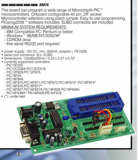

Zou dit ook goed zijn ?
Of waar in belgie vind ik wat jij daar omschrijft
juist effe voor gebeld kost 40 euro is wel zelfbouw
velleman
velleman

hoi
de makkelijkste taal om te leren in BASIC zie daarvoor een cursus op www.picbasic.nl
om zo een ic ( PIC ) te proggen heb je een pic nodig, te koop bij www.voti.nl
en een programmer. als programmer voor de pic16f628a kan je de simpele pic proggrammer op circuitsonline.nl gebruiken, ( werkt wel bij sommige pc's ) en anders de progger van velleman.

Niet bij velleman(hierboven) en ook niet circuitsonline (De volgende PIC's kunnen worden geprogrammeerd:
PIC12C5XX, 12C67X, 16C55X, 16C61, 16C62X, 16F628, 16C71, 16C71X, 16C8X, 16F8X)
Die programmers van velleman vind ik veel te duur voor wat het is. Je kan dan beter bij voti een wisp bestellen. Of een Pic-kit2 ( http://www.voti.nl/winkel/catalog.html?DEV-PICkit2 ). Bij die laatste ben je dan ook wel evenveel geld kwijt als die van velleman maar je hebt dan een officieele die alle pic's kan proggen. En die werkt met usb dus op een nieuwe laptop kan je die ook gebruiken.
