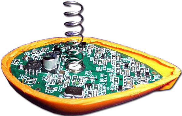

Hoi,
Ik heb een smartcast ( visvinder ) nu die heeft maareen berijk van 30 m nu zou ik deze villen verleggen naar 200meter.
de operating frequentie is 115khz
en wireless 433.92mhz
Nu hoe zou ik het berijk kunnen vergroten.
mvg bigfoot

Denk dat je het in de antennes moet zoeken meer vermogen kost ook meer spaning van de batterij
Heb je geen platje van het antennetje of zit er niets bij uitwendig??

hoi hier is de foto

bigfoot47 schreef:hoi hier is de foto
in de antvanger zit de zelfde antenne deze zou ook moeten vervangen warden denk.

Deze "veer" is de antenne kan je 2 punten zien ? de veer is aan een punt gekoppelt. denk dat er geen eens tegencap. is.
Als je deze veer vervangt voor een andere soort antenne denk eens aan een draad van 17 cm (1/4 L. voor 433 MHz)dan zal het al beter gaan tevens is het uitgangsvermogn zo klein dat de tor van de slechte SWR geen last heeft denk ik??
Mooier zou zijn als je kan zien waar de tegencap. voor het veertje zit. daar doe je dan ook een draadje aan.
Je zou ook kunnen kijken op je de antennes die op een LPD zit pas kan maken die zitten in de freq range.

onder de antenne (die spiraal ) ligt de min pool op e printplaat. maar was een beetje aan het zoeken op het net voor het schema te vinden van de printplaat maar vergeefs. printplaat is van techsonic ind inc 405629-4 rev. e

Waar is deze info op gebaseerd? Weet iemand hoe dit apparaat werkt?
En waar is die 115 KHz voor en waar zit die antenne?
Ik zou er maar niet aan gaan sleutelen als je niet weet wat je doet.
Die antennes zijn vaak direct met de schakeling gekoppeld en daarmee afgestemd. Wijzigen betekent ontregelen.
Wil je meer bereik dan moet je terug naar de leverancier!
