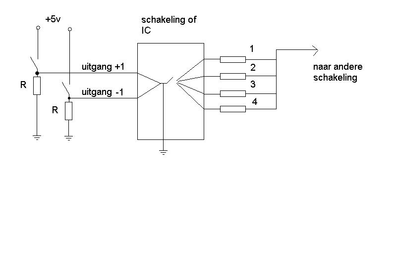

dag allemaal,
ik zoek een IC / schakeling waarbij er 4 uitgangen zijn die om de beurt hoog "1" worden bij een puls op de ingang van de schakeling of IC. Het doel is verschillende weerstanden te schakelen. Dit wordt verduidelijkt in het schema. er zou niet enkel naar de volgende weerstand kunnen worden doorgeschakeld maar ook naar de vorige. de weerstand zou indien geschakeld naar de aarde geleidt dienen te worden. Er zou zo goed als geen stroom vloeien door de weerstanden dus het gaat hier niet om vermogen.
Ik heb een schema getekend kan iemand me een schakeling of IC bedenken wat hiervoor geschikt is?

iets in de aard van een 4510 of 74LS193?

mja dat ziet er al goed uit maar het is dan zo dat de drukknop als clock gaat functioneren en als je dan in de waarheidstabellen gaat kijken zie je dat er meerdere uitgangen hoog worden.
bv 1 puls --> 01
2 pulsen-->10
3 pulsen -->11
in de laatste stap worden 2 uitgangen hoog, hierdoor zouden 2 weerstanden parallel komen te staan (waardoor je een kleinere weerstand krijgt dan de kleinste weerstand van de twee ...) en dat is niet de bedoeling. maar alvast bedankt voor de hulp tips blijven welkom

Heb je al gedacht aan een HEF4029 als counter en een HEF4028 als decoder.
Hiermee kun je 10 keuzes maken.
Zie aangehangde datasheets.
