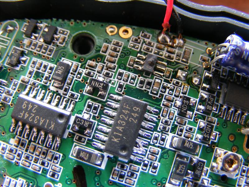

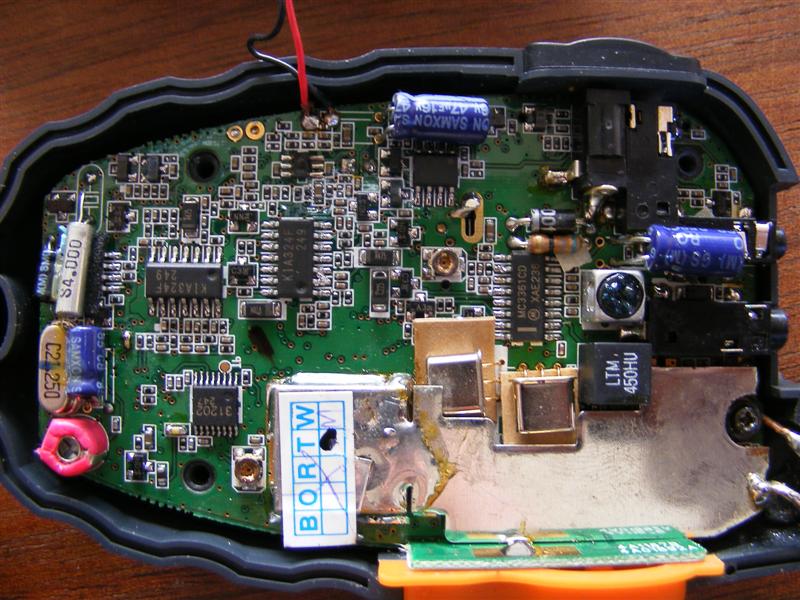

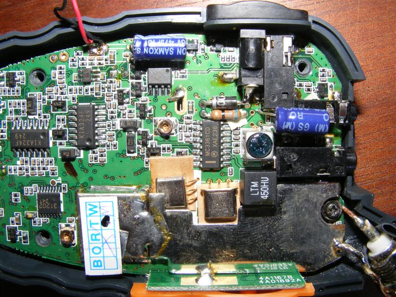

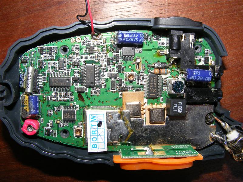

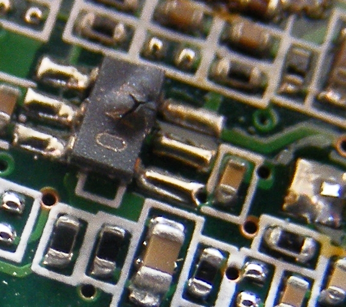

hierbij een serie foto's, wie het weet mag het zeggen:

Dat component met 6 pootjes onder de rode draad ziet er kapot uit.

Klopt, had het eerst niet gezien, wil met de blote ogen ook bijna niet (2 x 1,5 mm groot) maar op een foto kun je inderdaad zien dat hij aan de bovenkant is opengeknapt.
Volgens mij kan alles naar de prullebak, dit vervangen is voor mij in ieder geval geen optie... (had net een mooie BNC aansluiting gemaakt voor een externe antenne...jammer
