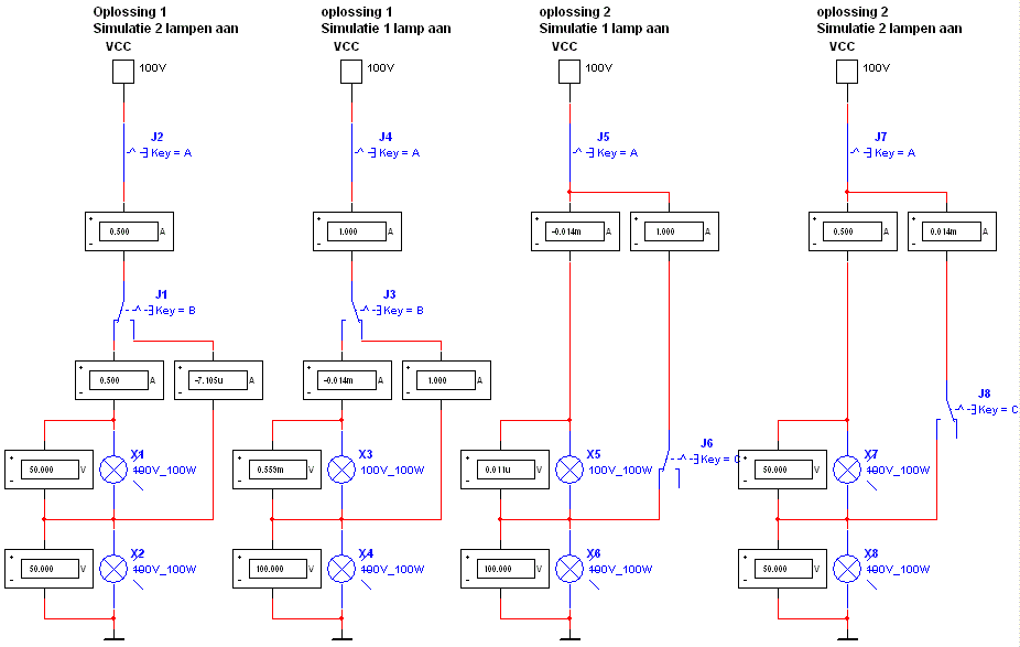

gemengde schakeling

Denk is goed na hoe je de 2 lampen gedimt kan laten branden
en hoe er 1 op volle kracht met de andere uit kan.
Als je dat weet heb je je oplossing.

@ tettekop: met de wisselschakelaar kies je of er twee lampen of 1 lamp bediend worden, met de enkelpolige schakel je de voeding aan of uit.
het tekenwerk en rest van redeneerwerk is voor jou ;) mvg.
deejayke schreef:@ tettekop: met de wisselschakelaar kies je of er twee lampen of 1 lamp bediend worden, met de enkelpolige schakel je de voeding aan of uit.

MAX. 2 lapen denk ik dus met enkelpolige moet je 1 overbruggen of niet
Jep, 1 overbruggen.
da bedoelde ik ook... de enkelpolige voor de voeding gebruiken en de wisselschakelaar voor de keuze van 1 of 2 lampen.
ik vermoed dat we Tettekop hier niet snel sullen zien daar hij zijn antwoord via mail verwacht dus hier mijn oplossingen
