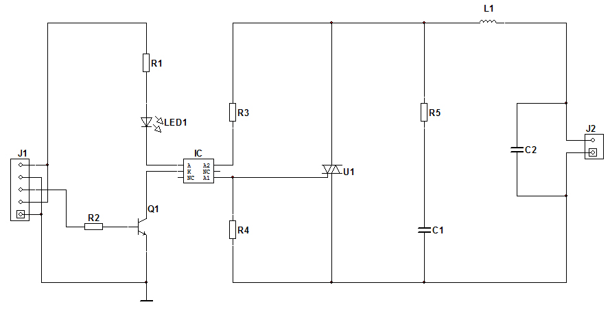

Hi all!
Ik heb vandaag een aantal tests uitgevoerd op mijn eindwerk, en ik heb moeten constateren dat mijn triacs niet ontsteken. Onderaan zie je het schema van mijn vermogentrap. De transistor wordt aangestuurd door een PIC. Het circuitje daarvan werkt, want de de blauwe led (LED1) licht op. Over de MOC3020 (IC1) is er een spanningsval dus dan neem ik aan dat de gate van de triac belicht word. Nu vind ik het heel raar dat mijn triac U1 niet ontsteekt. Ik heb een scoop over pin 4 en 6 geplaats en daar zie ik ook niks veranderen aan de sinus, maw deze triac onsteekt ook niet of niet lang genoeg.
De MOC3020 werkt nog, dat ben ik zeker en heb ik ook getest.
Kan iemand hier een verklaring aan geven?
Triac ontsteekt niet!
- Het schema
- vermogenschakeling2.jpg (41.16 KiB) 6466 keer bekeken

Wat zijn de waarden van de weestanden?

R1=12 ohm ; R2=56kohm ; R3=47ohm ; R4=1kohm ; R5=100ohm
C1=100nF ; C2=220nF
C1=100nF ; C2=220nF

Ik denk dat R2 te hoog ohmig is. Probeer eens 4k7 op die plaats.

De led ligt op, en volgens de berekingen via de hFE van de transistor klopt ook alles.

R3 en R4 heb je niet nodig.

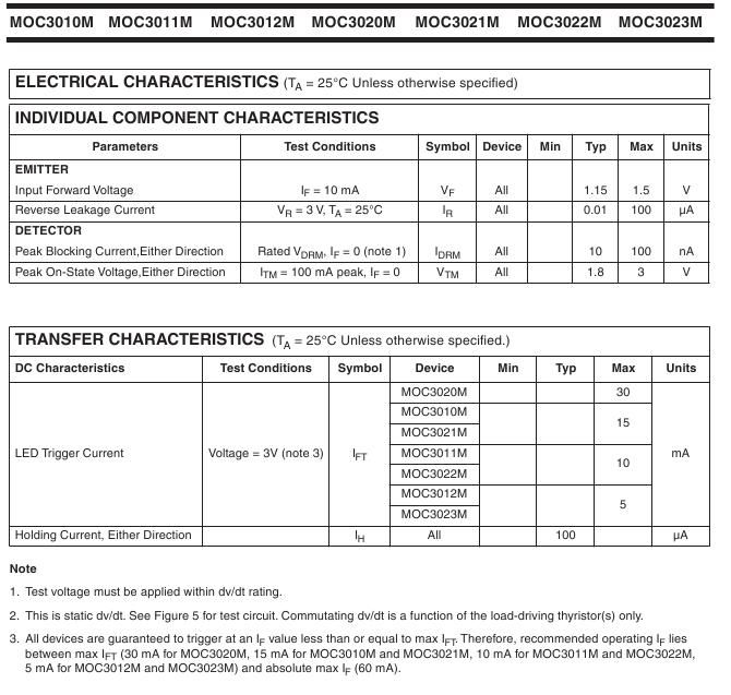

Verlaag R2 maar naar 4k7, je wilt de transistor toch verzadigen.
De stroom door de MOC3020 moet tussen 30 en 60 mA liggen.
Zie uitreksel dadasheet.
(zie note 3)
