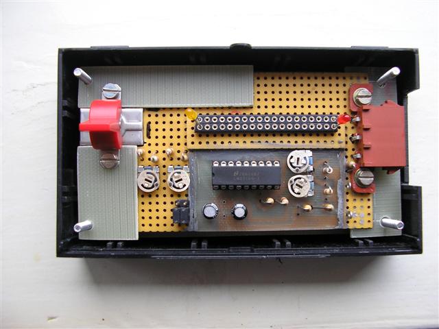

Hoi mannen, ik heb mijn schakeling met de LM 3914 klaar, hij meet nu in twee bereiken, een van 11 tot 12.8 met 200mV tussenstapjes, en een in het bereik van 13 tot 14.8 volt ook met tussenstapjes van 200mV.
Lekker simpel omschakelbaar in een van de bereiken met een schakelaar.
In totoaal had ik 4 potmeters nodig om de referentie spanningen in te stellen
Ik zit nu nog met een net kastje, dat wil zeggen met een net display, kastje is no problemo!
Weet iemand hoe ik een net display er bij kan maken, zijn daar al eens toppics over geweest???
Groet, Henk.

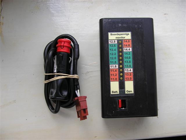

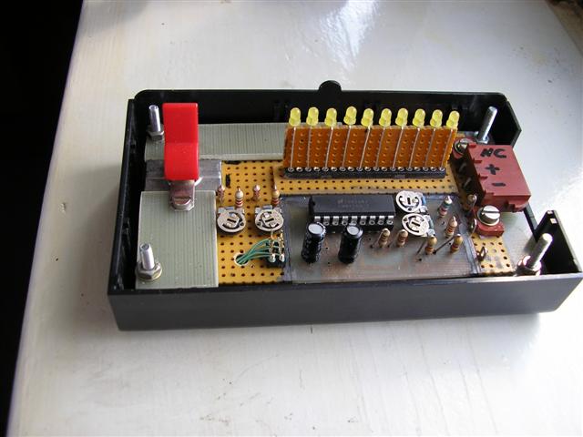

Alle led's op hun plek, en een nettere display, langlezen Excel en een kleurenprinter :O)
Groet, Henk Lith

Hoi Stynus, ik kon niet aan gekleurde ledjes komen op korte termijn, (ome Dick is van de aardbodem verdwenen :o( :o))
dus heb ik de ledjes maar omlijst met kleurtjes wat nogwel practischer is zelfs, daar de linker en de rechter kolom niet de zelfde kleur zijn.
Groet, Henk Lith

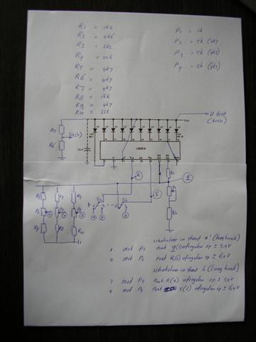

Ik zou er nog even een schema aan hangen, ik heb geen autocat of auto poes, hoe heet dat allemaal, maar gewoon een tekening van gemaakt, wie graag het betere origineel wil hebben laat die mij even contacten, dan stuur ik dat in hogere resolutie via de mail op!!
Groet, Henk Lith.
