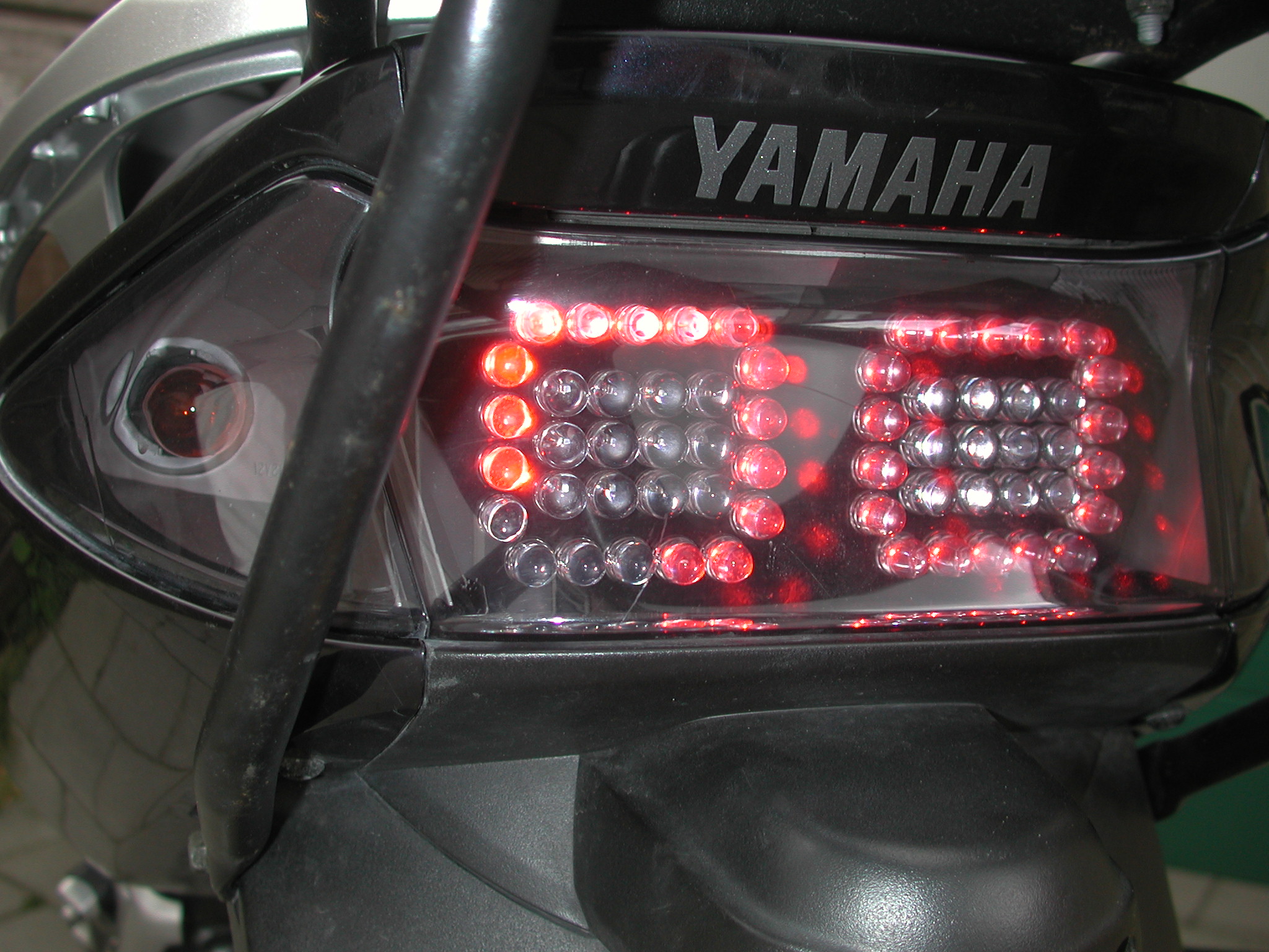

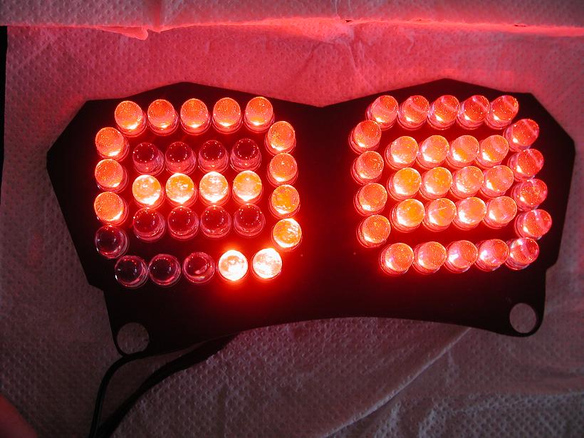

Ik heb een achterlicht met ledjes echter vallen er steeds meer ledjes uit. Ik heb een foto van de achterkant (en voorkant waarbij te zien is welke ledjes uit zijn gevallen) gemaakt. kan iemand mij vertellen wat er aan de hand is? Gr. Calimero

- Achterkant
- dscn8182.jpg (86.8 KiB) 6892 keer bekeken
- Hier zouden alle ledjes moeten branden
- dscn8184.jpg (91.53 KiB) 6892 keer bekeken
Er zit een constructiefout in.
Je mag leds nooit parallel zetten.
Iedere string van leds moet een eigen weerstand hebben om de stroom te beperken.
Tevens is de spanning op een brommer of auto niet constant en zal de stroom sterk fluctueren.
