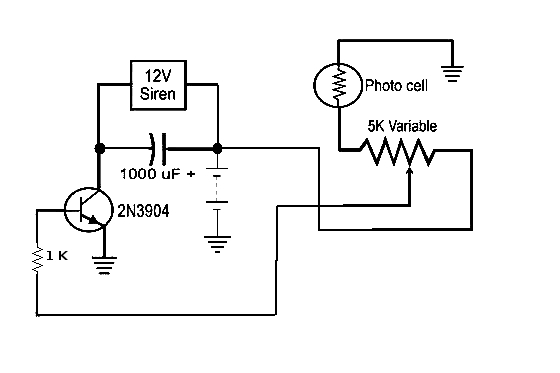

ik dacht ik wil zelf een laser alarm maken.
dus ik vond dit ! heel mooi en het filmpje ook alleen
Dit schema klopt niet
ik heb net half uur lopen puzzelen hoe het nouw wel moet want ik wel gewoon dezelfde onderdelen gebruiken !
wie kan heb verbeteren
Alvast bedankt
laser alarm.jpg (11.98 KiB) 17792 keer bekeken

bertus schreef:Hallo,
Dezelfde vraag is ook al eens op het AAC forum gevraagd:
http://forum.allaboutcircuits.com/showt ... hp?t=26703
weet u mischien ook waar voor dat symbool met streepjes is
dat is tog aarde ?
Ja, het symbool met de streepjes is aarde.
Men kan hiermee ook de - aansluiting van de voedingsbron bedoelen.

Bericht door voltenspanning »
jep dat is de aarde of ground :D

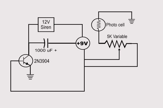

voltenspanning schreef:jep dat is de aarde of ground :D
dus dan is ___
__ de spannings bron ?? ofzo want er staat boven ground 2 van die dingen
dus ground moet bij elkaar aangesloten alle 3 of juits allemaal los
De drie aard-simbolen moeten met elkaar verbonden worden.
Deze vormen de verbinding tussen voedingsbron en de emittor van de transistor en de photocel.
dus eigenlijk zou je gewoon die lijnen naar elkaar kunnen tekenen.
en wat is dan de batterij ( 9volt )
ja eigenlijk kun je de lijnen met elkaar verbinden maar dan word het verwarrend
de batterij is het tekentje boven het 2 de ground symbool
zoiets __

voltenspanning schreef:ja eigenlijk kun je de lijnen met elkaar verbinden maar dan word het verwarrend
zoiets __
__
zeg het dan meteen..
ground is gewoon de nul dan

uppie wer effe
hij is stuk gegaan en ligt aan de potmeter
moet ik perse een trimmer balke gebruiken of mag een gewone 5k potmeter ook ?
