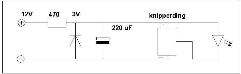

Ik ben bezig met een open haardje in mijn poppenhuis. Voor het vuurtje wilde ik 2 rode LEDjes langzaam omstebeurt laten knipperen.
Hiervoor zag ik de Astabiele multivibrator die bij de schakelingen op deze website staat. Deze lijkt niet al te moeilijk. (ik heb weinig ervaring en probeer te snappen wat de onderdelen doen).
Ik ben alleen bang dat de LEDjes te snel knipperen en daarom wil ik iets grotere condensators kopen bijv.Axiale elco 16/20V 220µF.
Maar...
mijn poppenhuis-trafo werkt met 12 V en dat is wisselstroom.
Kan dat wel ? of moet ik ook grotere weerstanden ?
De schakeling zal niet op wisselspanning werken.
Je zult de spanning moeten gelijkrichten, afvlakken en stabiliseren.

Bedankt voor het antwoord Bertus,
de vlammensimulator gaat boven mijn pet.
gelijkrichten, afvlakken en stabiliseren: hoe doe ik dat ?

Wat vind je van het vlameffect van die elektrische waxinelichtjes?
Deze zijn wel om te bouwen.

Mat (zie forum) heeft onderstaande schakeling een keer getekend. Heb 'm zelf ook gemaakt. Welliswaar op 12 V gelijkspanning.
Als je zo'n elektrisch waxinelichtje open maakt zal je een piepklein printplaatje zien. (Ieder merk elektrisch waxinelichtje ziet er weer anders uit.) Aan dat printplaatje zitten drie aansluitpunten. Die je kunt aansluiten op deze schakeling. En je hebt een simpel vlameffectje.
