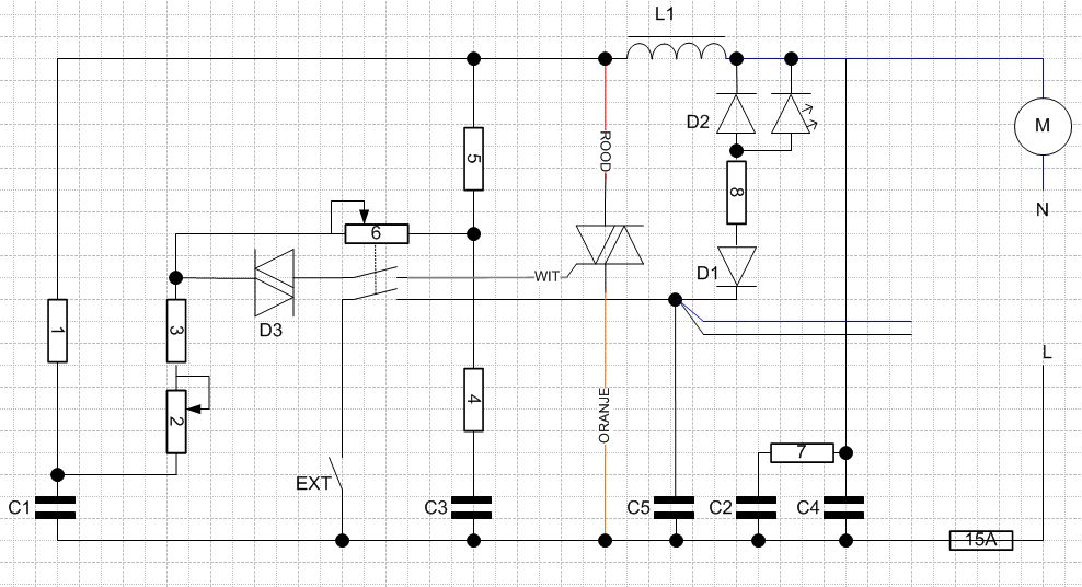

Ik heb een snelheidsregelaar voor een enkelfase motor van een dampkap.
het probleem is dat ik niet weet hoe deze aangesloten moet worden op de dampkapmotor en aan de 230V voedingsspanning.
Ik heb het schema van de printplaat volledig getekend.
Wie kan me helpen met het aansluiten van de print aan de motor en aan de voeding zonder brokken te maken ?
6 is de potmeter met een dubbelpolig maakcontact.
de waarden van weerstanden en condensators heb ik er niet op gezet omdat ik deze nog niet gemeten heb.

Hoi,,
De motor sluit je aan in serie met de voedingsspanning.
Van de Fase naar de motor van uit de motor naar de schakeling ,vanaf de schakeling naar de Nul.
De twee draden op D1 zijn overbodig.

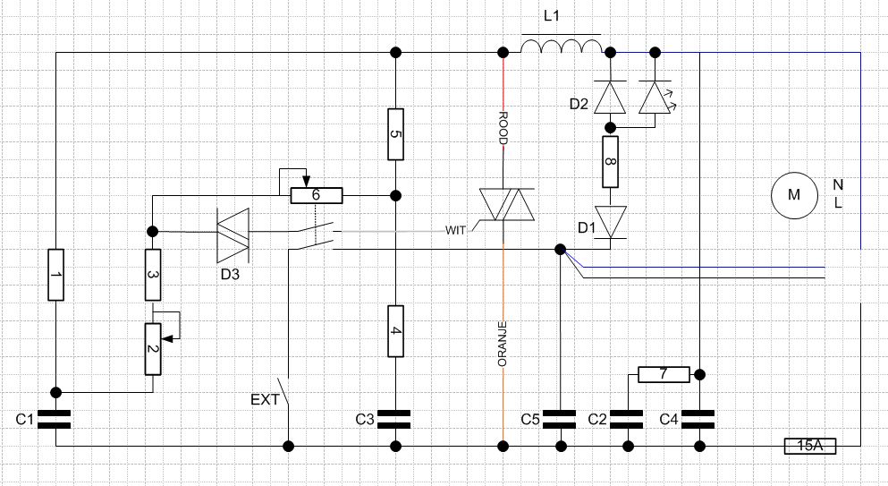

Ik heb het aangesloten zoals je zegt, niet met een motor maar met een gloeilamp als test. De max spanning over de lamp was slechts 215 volt terwijl de netvoeding 230V is. Is dit normaal ?
Het ledje ging aan bij het inschakelen van de potmeter, maar ging harder branden als de potmeter verder open gedraaid werd, terwijl de spanning op m'n lamp daalde. (ledje zou toch altijd even fel moeten branden, bij motor snel of traag denk ik?

Ik denk dat die 2 draden aan D1 toch nodig zijn, want die zijn op de print gesoldeerd en voorzien om iets op aan te sluiten.
Heeft er iemand nog een ander idee hoe motor en voeding aangesloten zou moeten worden ?
Het is zoals Bert al zei.
Die paar volt verlies over de triac en de spoel, daar ligt die motor niet wakker van.

Ik heb gisteren de motor van de dampkap aangesloten op de snelheidsregelaar. Alles werkt perfect, de motor start en de snelheid is regelbaar, maar de voedingsspanning (tussen L en N) zakte wel van 226V naar 218V als de motor op hoogste snelheid draait. Motor trekt nochtans maar 7A bij hoogste snelheid.
Het zakken van de spanning is toch niet normaal, dit zal op andere toestellen in de keuken toch een invloed hebben.
De spanning is al niet echt hoog en als deze dan nog met 8V zakt twijfel ik toch opnieuw aan de correcte aansluiting van de snelheidssturing.
Jullie reacties hierop graag ?
Dat is 1600W op die hoogste stand. Dan lijkt het me normaal dat je een klein beetje spanningsverlies over de kabels krijgt. Maar 8V is wel redelijk veel, ben je zeker dat de verbindingen allemaal goed vast zitten?

Ik ga vandaag de definitieve aansluiting doen met een vaste kabel.
De test was met een verlengkabel die misschien te veel verlies gaf.
Ik hoop dat het dan beter is.
