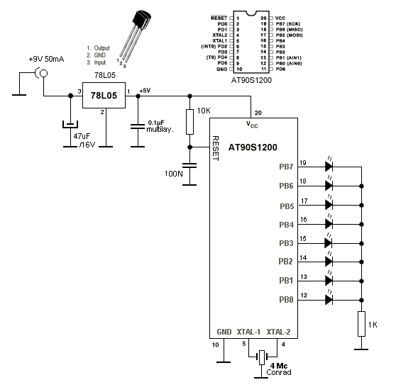

Oh, je wil een microprocessor gebruiken.
Zeg dat dan wij kunnen dat ook alleen gebruiken we pic ic's i.p.v.amtel.
Ik nl. geen zin om twee ontwikkelsystemen te kopen.
Dat 4mC conrad ding is een cristal die de frequentie opwekt voor de processor.

maar moet je ook iets met die microprocessor configureren ??
want wil eigenlijk gewoon dat hij niet zown moeilijk is ???
Ok, vanavond teken ik een schema en post dat hier. Dus kijk straks nog maar eens.

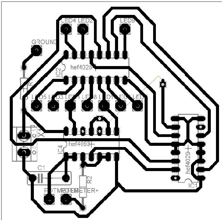

maar het licht gaat tog heen en weer
etc.
jah oke maar dit is mijn eerste keer :P
dat ik zow ding maak dus zooooow goed benk er niet in hoor :wink:
maarja oefenen
dit is mun schema.
dit is mun schema.

schema een beetje netjes ?
ben nog newby
ziet er voor een iemand die dat voor de eerste keer doet best goed uit.
Je moet de zaak wel nog goed nakijken omdat je het een en ander nog vergeten bent .
Ik zie zo drie dingen die nog niet kloppen met het schema.
djgrozo
Berichten: 25
Lid geworden op: di 14 dec 2004, 18:16
Locatie: zeewolde
Bericht door djgrozo »
zoals ?? :roll: :arrow:
De hef 4029 heeft nog geen voedingsspanning.De hef 4093 zit nr. 10 en 12 nog niet aan elkaar.
