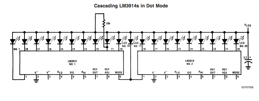

Hallo Allen,
Ik zit in de fotografie en heb onlangs een erg goede, analoge flitser op accu gekregen, een ideaal ding, alleen helaas geen manuele modus.
Hij meet zijn eigen licht d.m.v een fotocel en past daarop zelf de flitsterkte aan, in de studio erg irriterend.
Na wat gegoogel weet ik dat als ik de fotocel vervang voor een 250 K ohm potmeter dat je hem m.b.v de potmeter van 1/1024 tot volledig kunt regelen.
Om enigsinds een indicatie van de hoeveelheid te zien zou ik graag 20 ledjes aansturen naast de flitser, hoe pak ik dat het beste aan ?
Concreet wil ik dus kunnen zien hoe "hard" de flitser staat, voluit 20 leds, minimaal 1 led..
De flitser werkt op een 12 volt accu.
Groetjes,
Mark
Je zou een stereo potmeter kunnen nemen.
De andere helft van de potmeter gebruik je dan om een LM3914-schakeling te sturen.
Een uitvoering met 2 stuks LM3914 (=20 leds) staat volgens mij in de datasheet.

Je bedoelt het schema die ik bij heb gevoegd ?
Dat snap ik nog, maar wat in dat schema sluit ik op de potmeter aan ?
En moet ik uitgangen 3 tm 8 en 3 t/m 9 nog wat mee doen ?
Alvast bedankt !
Groetjes,
Mark
Schermafbeelding 2011-12-01 om 20.41.19.png (59.56 KiB) 11248 keer bekeken
IC1 kan je aansluiten zoals het eerste schema van de datasheet.
R1 bepaalt de ledstroom, 1.2k geeft 10mA ledstroom.
R2 is in jouw geval niet kritisch, kan je 3k9 voor nemen.
De potmeter komt met z'n middenaansluiting aan signal-in,
Onderste aansluiting aan ground, bovenste aansluiting aan ref-out.
IC2 wordt aangesloten zoals ergens in 1 van de 20-led-schema's staat.

Bedoel je met 1c1 en ic2 de potmeters ?
En R1 en R2 zijn weerstanden ? Waar zitten die dan ?
Snap dit zo gauw niet.. graag verduidelijking ?
Groetjes
IC1 is de eerste LM3914...
R1 en R2 staan getekend in het schema op blz2.
Sorry hoor, maar als je niet weet wat een weerstand of een ic is, gaat dit project je niet lukken.

Ik had dat schema nog niet gezien, dat gaat wel lukken.
Moet ik ic2 op dezelfdemanier aansluiten ?

Heb je het schema op pagina 12 onderaan van het datasheet bekeken?

bertus schreef:Hallo,
Bertus, dat had ik niet !
Thanks,
Nog een paar vraagjes als dat mag..
Waar sluit ik de potmeter op aan ?
Waar sluit ik uitgang 5 op aan? (sig 0V - 2.4 V)
Bij uitgang 7 staat "Programs leds to 10 mA" Wat betekent dat ?
Wat is de dot/bar schakelaar en hoe sluit ik die aan ?

Als je bij zoeken naar LM3914 zoekt, dan bij amperemeter kijkt zie je een schema dat bijna voor 95% bruikbaar is voor jouw.
Die potmeter, dat zou je zelf eens kunnen bekijken. Post jouw voorstel dan hier, dab vertellen wij jouw of het de goede kant opgaat, dan leer je er zelf ook nog iets van.
