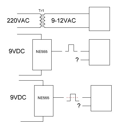

Voor een voeding van een meetapparaatje zoek ik een AC voeding op batterijen.

Ik ben dan ook opzoek naar een 9 Volt omzettertje dat van DC AC maakt.
Nu is de electronica niet zo'n groot probleem, een IR21531 maakt leuke golfjes, ook een NE555 of een CD4047 kan het werk doen maar ik loop telkens stuk op het trafo'tje.
Is er geen manier om zonder trafo'tje iets te maken ?

Ik ben vanavond aan het experimenteren geweest met mijn toonfietsje en op een square puls van 50/50 bij 9 Volt gaat het ook goed, tenminste dat laat de schakeling mij geloven door de retour informatie.
Het te testen meetapparaat moet open gestuurd worden en daarna door de "nul" om weer te sluiten en dan gaat normaal met 50Hz.
Als ik de toonfiets lager of hoger in frequentie zet krijg ik een fout melding.
Wanneer ik 4V5 tot 6V DC op de meetklemmen van het meetapparaat zet en daarna de polariteit omdraai werkt het eigenlijk ook, het probleem is echter dat je dan maar één meting maakt en dus de foutmelding krijgt.
Dus eigenlijk zou ik een toonfiets moeten maken die een blokgolf geeft met 50 Hz, maar een toonfiets lijkt me iets overdreven.
Ik denk aan een H-bridge maar zonder al te veel tamtam en werkende op 9Volt batterij.

Dit snap ik niet helemaal.
Een NE555 geeft op pen 3 een puls af tov de massa of de plus.
Bij het aanbieden op de schakeling heb ik twee aansluiting AC.
De massa's van de voedingsschakeling en het meetapparaat kan ik niet aan elkaar knopen, er moet een galvanische scheiding tussen beide apparaten zijn (vermoed ik).

Maar dan is de blokgolf tov de massa 0 tot 9 Volt en toc de plus van 9 tot 0 Volt en niet 4V5 om 4V5.
Ik kan niet zien wat er in het meetdoosje zit, dat zit dicht gelijmd en omdat het een duur doosje was wil ik het niet gaan slopen......wat denk ik ook problemen met de werkgever gaat opleveren.
Mijn gedachten gaan uit naar iets (IC) wat twee uitgangen heeft die om en om pulsen (50/50%), waar een H-bridge inzit, zodat er geen massa's met elkaar verbonden hoeven te worden.
Als ik onze toonfiets aan de scoop hang, kan ik de blokgolf van bv 9 Volt, 4V5 boven en 4V5 onder de massa instellen waardoor het gaat lijken op een wisselspanning die door de nul gaat.
Sorry dat ik een beetje schijterig over kom, maar het is ons enigste gevertje en zoals ik al aangaf erg duur.

Maak er dan een "halve brug" zet 2 elko's van 1000 uF in serie en sluit die aan op de + en de - van de 9 volt voeding.
Nu is pen 3 van de NE555 de ene aansluiting van je apparaat en de andere draad van het apparaat gaat naar het middenpunt van de 2 in serie geschakelde elko"s.
