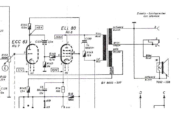

In afwachting van het binnenkomen van onderdelen voor mijn andere projectje ben ik aan een nog simpel ontwerp begonnen.
Gevonden op een duitse site. met maar 2 ecl82 buizen een stereo versterkertje.
Ik heb nog een klein voedingstrafootje liggen die 170 volt geeft en 6.3 volt
En ik wil zolang de uitgangstrafo gebruiken die ik al had van grundig.
Maar ik snap niet hoe ik die trafo moet gebruiken in het schema staan 5 aansluitingen en op de trafo zitten er zes.
ik hoop dat iemand hier dat voor mij weet.
Gr Blokker

4 ohm bovenaansluiting is groen
4 ohm beneden aansluiting is zwart
3K2 aansluiting is rood
0 aansluiting is blauw
De weerstand R4 van 100 ohm die aan de 800 ohm aansluiting zit maak je aan rood.
Geel en bruin sluit je niet aan, isoleer ze netjes af.

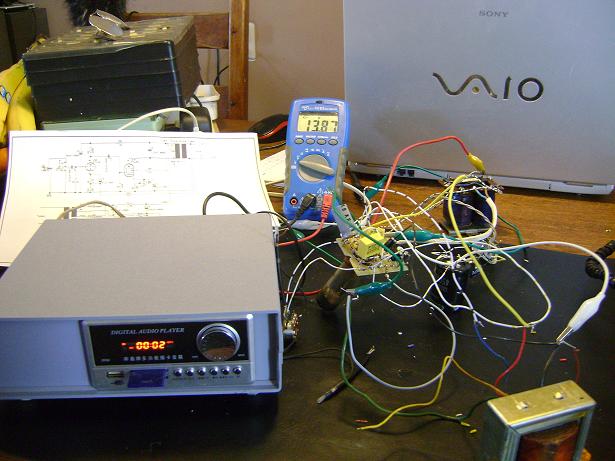

Gister niet aan de eetkamer kunnen eten, maar goed met pasta niet echt nodig, en gelukkig is de vrouw niet zo moeilijk.
Een kanaal werkend los op tafel, wat een draden zooi maar dat komt wel goed met inbouwen.
Wel mooi geluid, niet hard maar wat kan je verwachten, maar toen er iemand binnen kwam om wat te vragen hoor je pas hoe hard het eigelijk is.
Zo ga verder met kanaal 2.
Gr Blokker
