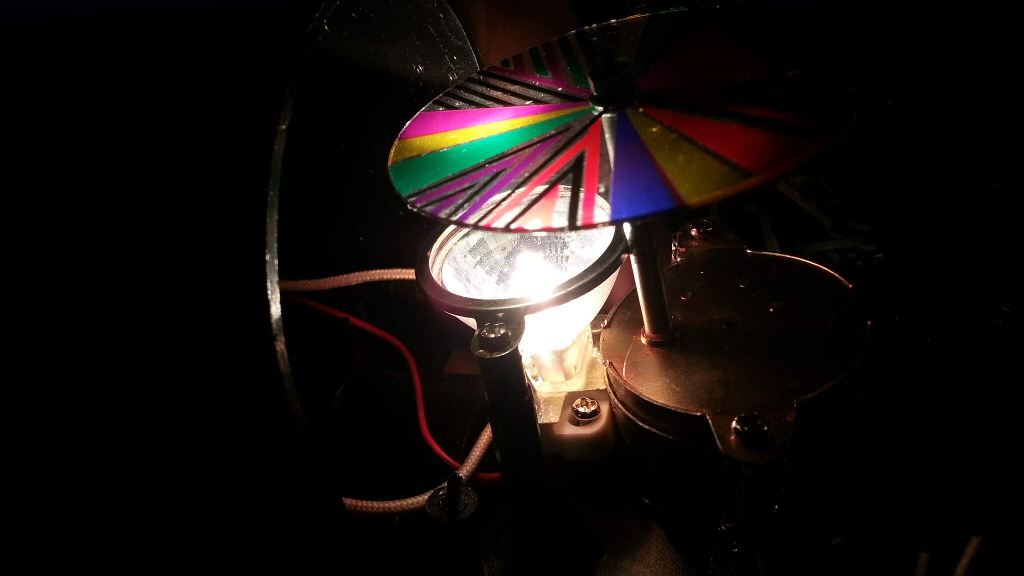

Ik heb een "kerstman-krans", met mooi lichteffect, waarbij allerlei duizenden kleine, kleurveranderende lichtjes overal in zitten, dmv vele glasvezel-achtige draadjes. Maar in het verstopte kastje, zit een kleine G4 halogeen-reflector-lampje van 10W 12V, met daarnaast een motortje, die een kleuren-schijfje langzaam laat ronddraaien.
Het probleem is, dat het lampje daarin erg warm wordt en de warmte niet goed weg kan. Met tot gevolg, dat het kastje steeds verder aan het vervormen is en iets wat ruikt. Oftewel erg gevaarlijk, eigenlijk! Normaal gesproken weggooien, voordat het fout gaat, natuurlijk. Maar ik vind het echt heel erg mooi en wil het toch liever houden en blijven gebruiken.
Toen bedacht ik me, dat led-lampen minder heet worden en energiezuiniger zijn. Dus mijn vraag, kan ik er klakkeloos een 12V LED-lampje inprikken, of kan het niet? Die LED-lampjes zijn al erg moeilijk te vinden, met een reflector op en ze kosten al snel 10 euro of meer.

G4 geld voor de steeklampjes.
http://www.topledshop.nl/LED-Lamp-12V-h ... ucten.html
Voor spots word de code MR11 gebruikt.
Hier zijn een stel MR11 spots in led uitvoering:
http://www.topledshop.nl/MR11-fitting-LED-lamp.html
Het spectrum van leds is wel veel grilliger dan van een halogeenlamp, dus de kleuren kunnen wel eens wat 'anders' uitvallen.
Neem een led met een hoge CRI-waarde.

Nou... Ik heb het er even in gezet en werkt op zich wel en kleur licht is prima. Dat is dus wel mooi!
MAAR zoals verwacht, heeft het lichtje wel last van de wisselstroom; het is gaan zoemen en als je goed kijkt, dan zie je het licht iets wat onregelmatig
branden. Dus dan zal het LED-lampje het wel niet lang uithouden en het gezoem is ook niet van je en het...
Als ik het goed heb, bestaat en een simpele oplossing, waarbij je er alsnog een gelijkstroom van kunt maken, tussen de voeding en het licht-socket.
Zo ja, hoe duur is zoiets en hoe heet het?
Alvast bedankt voor de vervolg-info, weer! :)
Je moet natuurlijk wel een ledlamp kopen die geschikt is voor 12V AC.
