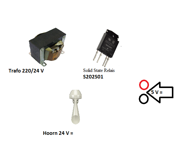

Bericht door Harry M »
Kan iemand voor mij de lijntjes tekenen en/of aangeven wat er ontbreekt.
Mogelijk zijn er nog andere oplossingen om de Hoorn van 24 V aan te sturen met 5 V gelijkspanning.
Ik hoor graag.
Componenten
Componenten
Hoorn op 24 Volt.png (56.98 KiB) 15162 keer bekeken
