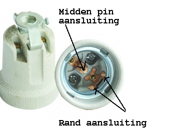

Hoi,
Philips spaarlamp gekocht (23watt) , werkt niet in de daarvoor bestemde lamp.
Andere spaar/led en gloei lampen werken wel in deze fitting, dus die lijkt me in orde.
Philips Spaarlamp is uiteraard getest op werking.
Misschien iemand op dit forum met een helder idee..
Alvast bedankt!! :D
werkt de spaarlamp wel in een andere fitting wel ??
Zo ja dan is misschien de fitting van de spaarlamp net iets te kort en moet je misschien een lipje verbuigen in de bestaande fitting.
Wel voorzichtig zijn want er kan spanning op staan.
Zoals Mat vertelde, kunnen de contact veren mischen wat opgebogen kunnen worden.
Ik heb een foto waar de aansluitpunten in de lamp houder zitten.
Zorg er eerst voor dat er GEEN spanning op de lamp houder staat.

Contact veer die aan de zijkant zit was inderdaad het probleem, vreemd dat de overige geprobeerde lampen het wel deden, maar goed het is opgelost.
