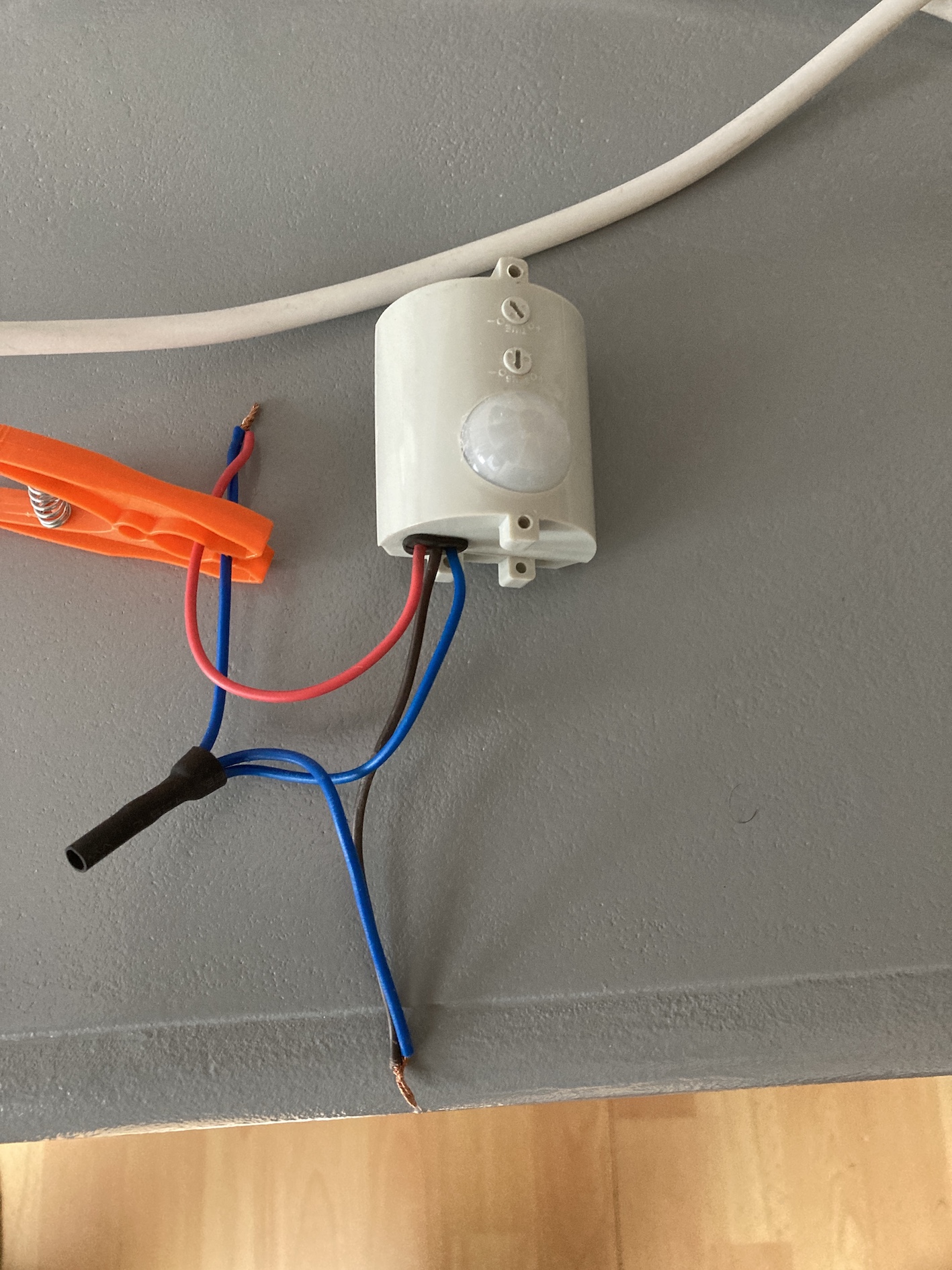

Ik wil een led tl in de tra[kast plaatsen, en daartussen een bewegings sensor, ik kom er niet uit waar en hoe ik die moet plaatsen. Hoop dat jullie mij hiermee kunnen helpen. Alvast bedankt
Waar moet welke snoertje in?

230V = Blauw en bruin
lamp= Blauw en rood.
