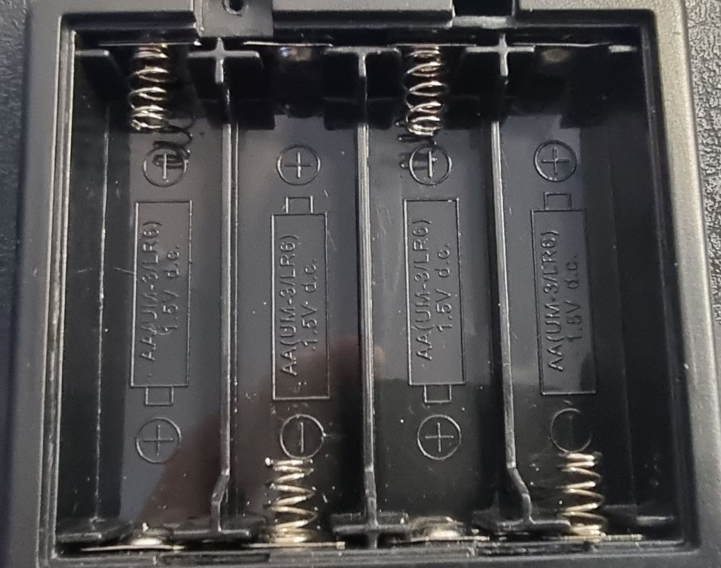

Goedemorgen,
Allereerst vergeef mij dat ik nagoeg geen kennis van electronica heb, ik vroeg dit soort dingen altijd aan mijn vader, maar dan kan helaas niet meer.
Maar nu mijn vraag en hopelijk oplossing.
Ik heb een voerboot die ik gebruik bij het karpervissen.
Simpel bootje met controller.
Maar de batterijen van de controller 4 x AA hebben maar bij iets te weinig power, gelijk tot resultaat dat het bootje niet meer bestuurbaar is, en dus ook niet terug te halen is.
Alleen met duracell batterijen kan ik paar keer op en neer naar mijn voerplek, en dan is de kracht er wel weer uit.
Andere AA batterijen houden het 1 of 2 keer uit en dan weer geen bereik.
Nu is mijn vraag: Kan ik een zwaardere 6 volt accu aansluiten op de controller??
Nu dacht ik in mijn wijsheid op alle minnen (4x) draden te solderen en die bij elkaar knopen, en dat ook voor de plus kant te doen.
die draden in kroonsteen doen, en aan de andere kant komt dan de plus en min draad van de 6 volt accu.
Zou dat werken?? of moet je dit anders oplossen?
Hoor graag, want wil weer graag met de voerboot werken.
Heb een foto van de achterkant van de controller bijgevoegd, daar zie je dus hoe ik de batterijen moet plaatsen.
gr. Franklin

Het kan ook nog andere oorzaken hebben. Je komt buiten bereik van de boot of er is iets niet in orde met de antenne van de controller of de boot.
Je kunt ook oplaadbare aa batterijen proberen, die hebben meer power maar zijn maar 1,2 volt.
Wil je de accu van 6 volt proberen dan moet je de plus en min van de accu aansluiten op de twee buitenste punten van de controller.
Aan de boven kant van de foto of de onderkant, dat is ze niet te zien.
De 4 batterijen staan in serie, dus 4 maal 1,5 is 6 volt.
Twee keer op en neer varen voor aa batterijen is wel erg weinig. Zoveel stroom vraagt een controller niet.
Lijkt mij een antenne probleem.

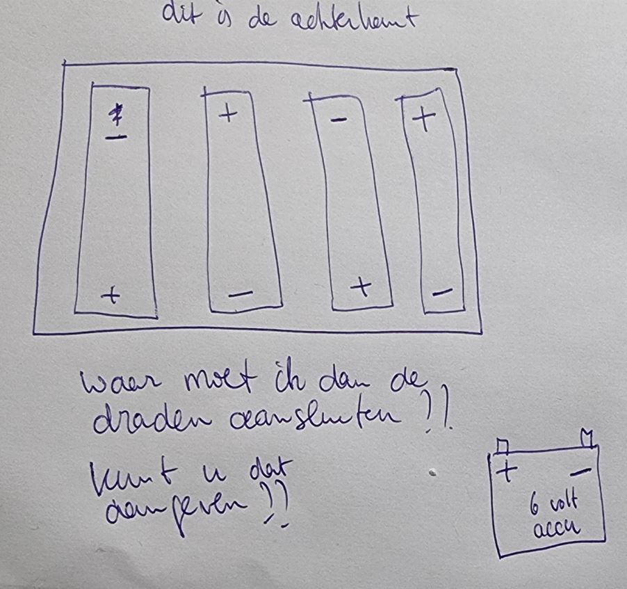

Goedeavond Nemeg,
Dank voor uw reactie.
Kunt u op het schema wat ik heb bijgevoegd, aangeven waar ik de draden vanaf de 6 volt accu dan moet aansluiten?
Dan is het voor mij duidelijk.
Hoop dat u dat nog wil doen.
Antenne's zie ik niet zoveel raars aan.
Hoor graag nog even

dit is het schema wat ik bedoel

Ik heb de controller opengemaakt, en zie 2 draden, een rode en een zwarte naar batterij gedeelte gaan
Zwarte gaat naar de min en de rode naar de plus.
Dus daar moet ik ook de draden van de accu op aansluiten denk ik dus?
![Afbeelding]()
- binnenkant_controller1.JPG (81.41 KiB) 5149 keer bekeken
- Berichten: 11596
Re: Controller voerboot op 6 volt accu aansluiten
Klopt helemaal wat je daar zegt. Het kan zijn dat je ook nog een elko van 100uF 16V bij de aansluitingen van de batterijhouder moet plaatsen voor een betere werking. Let er dan wel op dat je de + van de elko ook op de + van de batterijhouder aansluit, en zo ook met de min van de elko.
