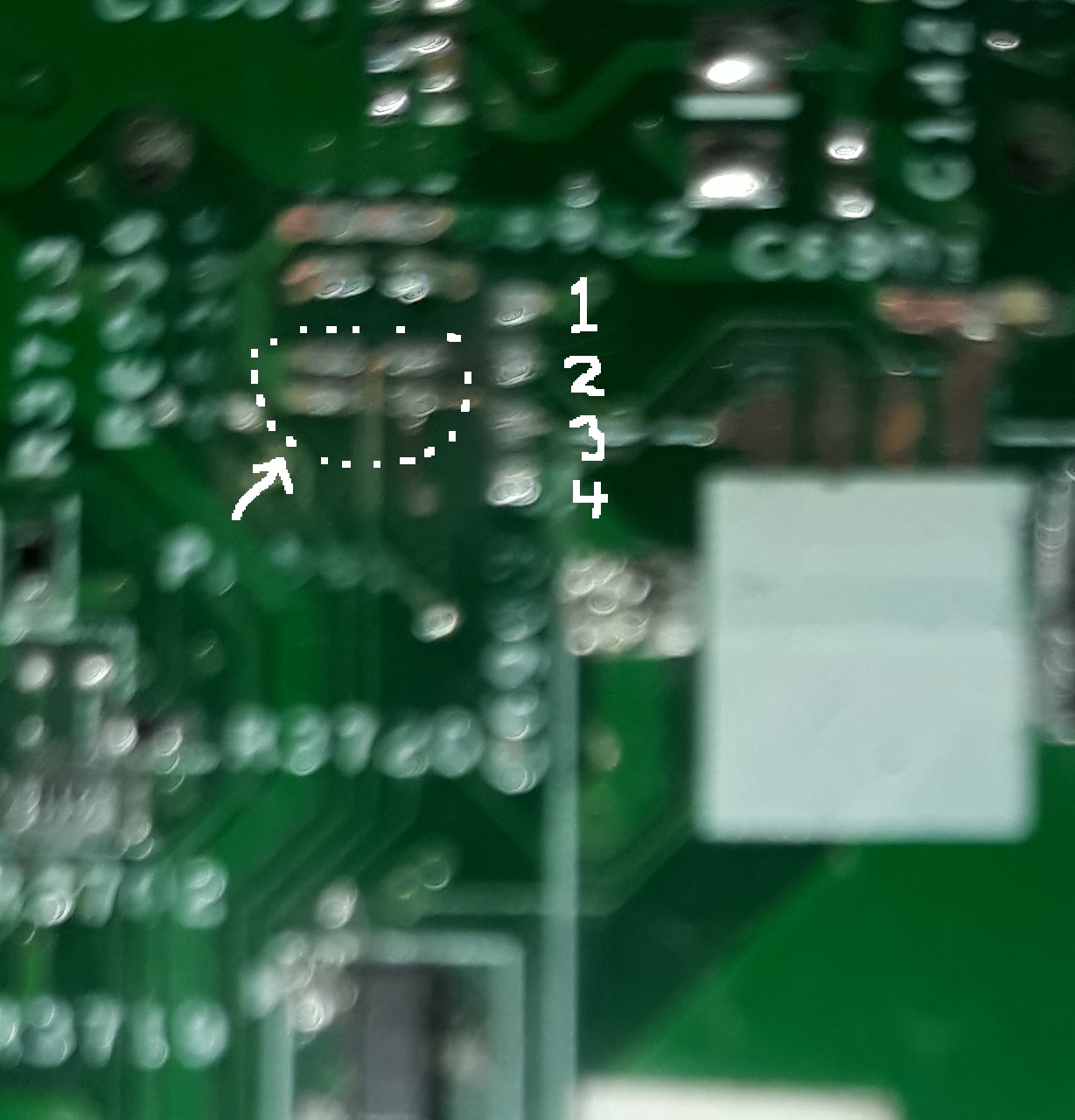

Probleem is, dat om iets gedaan te krijgen er mee, ik toetsenbord los moest halen, en nadat dat klaar was, ik de flex kabeltjes niet meer vastgezet kreeg (bij lange na niet) kunstmatig ze wat verlengd, maar lukte ook niet, weet niet meer precies waarom, maar op gegeven moment besloten, draden rechtstreeks op het moederbord te solderen, ipv met lipje in houder, en dan later uiteinden aan elkaar te draaien. Hoop dat beetje te volgen is allemaal tot zover, moeite met duidelijk uitleggen soms misschien wel wat. Klusje valt me toch best moeilijk, maar dient zich eerst een ander obstakel aan, ik knoei met soldeer op een bepaalde plek, haal het los, maar vermoed dat misschien klein weerstandje zat of iets, wat nu dus dan er niet meer zit, of alleen soldeer. Maar hoe het daar zat, en met andere punten verbonden of niet (leek o.a. b.v. dat twee dunne lijntjes met andere punten verbonden zaten, al zit dat normaal onder het plastic lijkt me) blijft me vaag. Iig, laptop start nu niet meer op. Dus of iemand hier misschien een idee heeft hoe dit misschien nog op kan lossen. Zo maar wat foto's eerst, wat een idee te geven misschien, daarna foto met aanduidinkjes 1,2,3,4, dit waren dacht ik soldeer punten die uitlopen zijn van waar kabel aangesloten zat, nu denk ik dat alleen voor punten 2 en 3 geldt, na wat beter kijken. De vier rechthoekjes daar rechts van, is waar kabeltje kon aangesloten, het meest rechtse daarvan lijkt aan de witte (op de tekening dus zwart, maar u snapt het denk ik, als u het even wil proberen te bekijken) lijn verbonden, wat dacht ik misschien als soort aarde dient, maar te weinig verstand er van, of dat zo zou kunnen zijn, misschien dat iemand hier het weet. Het uiterste linkse van de rechthoekjes, dacht ik eerst een dun lijntje naar een baantje (of hoe het heet) daarboven te lopen, maar daar ook wat weg gesloopt, kon het niet goed zien, dan vlak voor een weerstandje, of één of ander soort van onderdeeltje, erg pietepeuterig allemaal. dus hopelijk kan iemand hier misschien wat mee, als nog info is gewenst, of als ik wat vergeten ben, hoor ik het wel den'k !?

Ik ben bang dat niemand iets zinnigs kan zeggen vanwege de slechte kwaliteit van de foto's.
Kan je ze echt niet -veel- scherper maken?

De pads zijn zo te zien van de print af getrokken. Als je geluk hebt zijn de traces die eraan hingen nog aanwezig. Hier kan je de groenlak vanaf krabben, vervolgens de traces vertinnen en een haardun draadje aan solderen. Vervolgens de connector op de print lijmen en het dunne draadje eraan solderen. Daarna kan je verbindingen ook fixeren met wat lijm.
Hiervoor doe je best eerst wel wat soldeer ervaring op aangezien dit enorm priegelwerk is dat snel moet gebeuren, anders stook je de traces er ook af.
