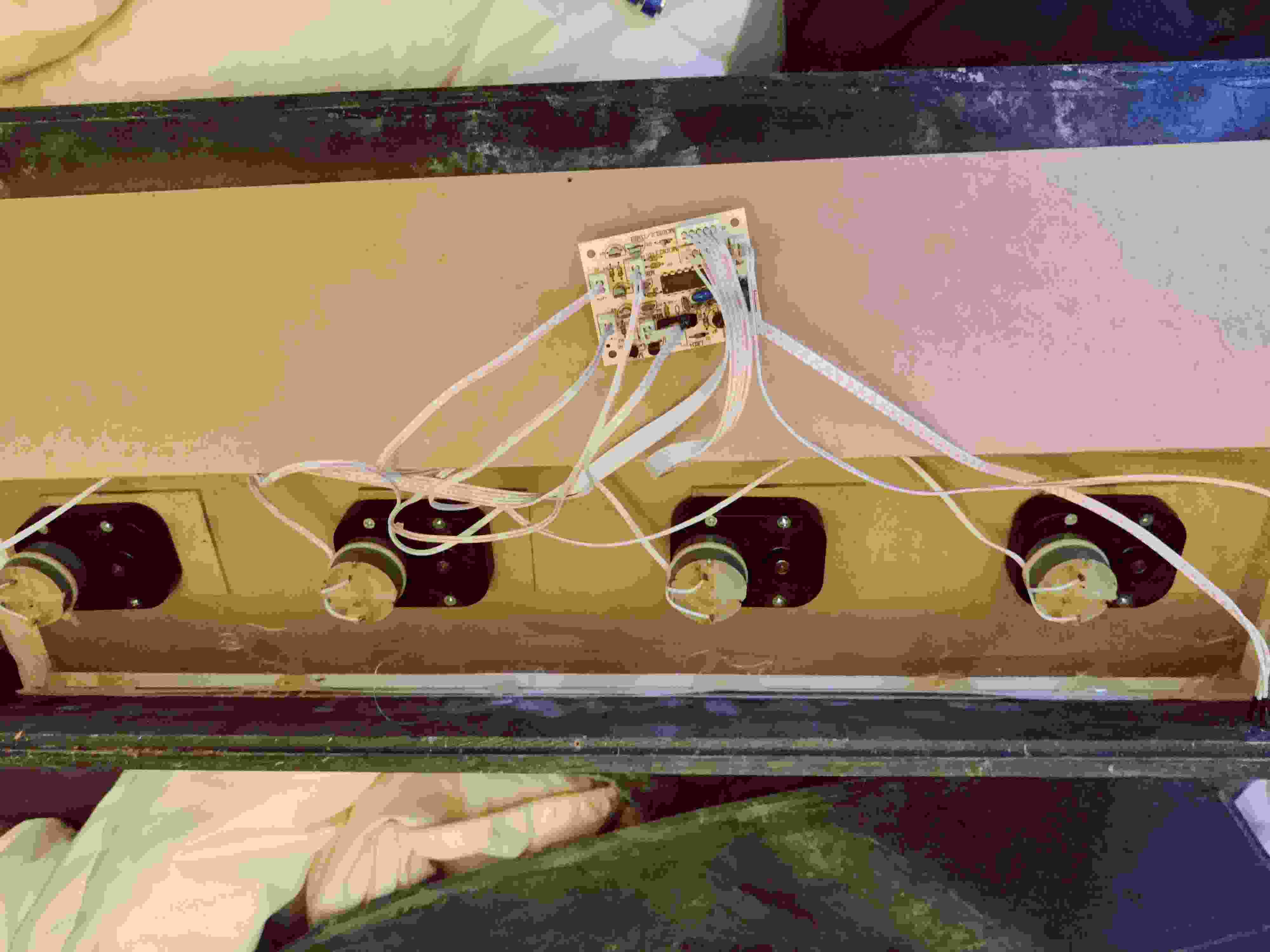

Ik hoop dat iemand me kan helpen met de volgende vraag;
Ik ben de adapter kwijt van een horloge winder, een apparaat om automatische horloges op te laden.
Deze heeft 4 motortjes waar niks op staat.
Hoe kom ik er achter wat voor een adapter ik hiervoor moet hebben om m weer werkend te krijgen?...
Alvast dank....
Re: Adapter kwijt
Maak eens een foto van het geheel zodat wij een idee hebben waarover het gaat, dan kunnen we misschien daarvan aan de hand iets beter gokken omdat we dan alles kunnen zien wat er eventueel nog meer in zit.

Bij deze....
Re: Adapter kwijt
Kwaliteit van deze foto's zijn erg slecht, het idee is goed, nu nog een betere foto aub en dan kunnen we helpen.

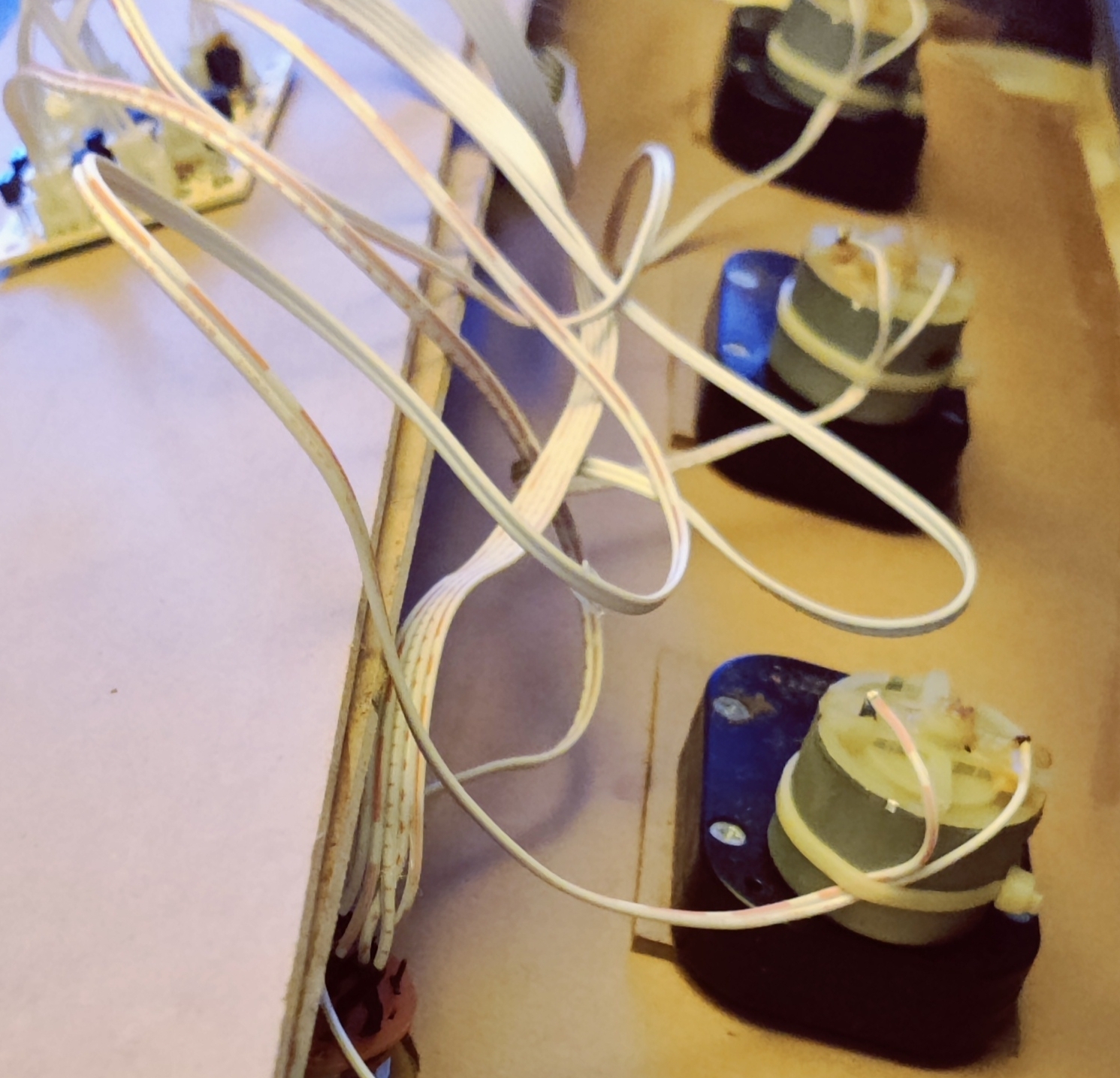

Er zitten 4 motortjes in, 2 potmeters om de motortjes op verschillende snelheid te laten draaien...
4 van deze motortjes

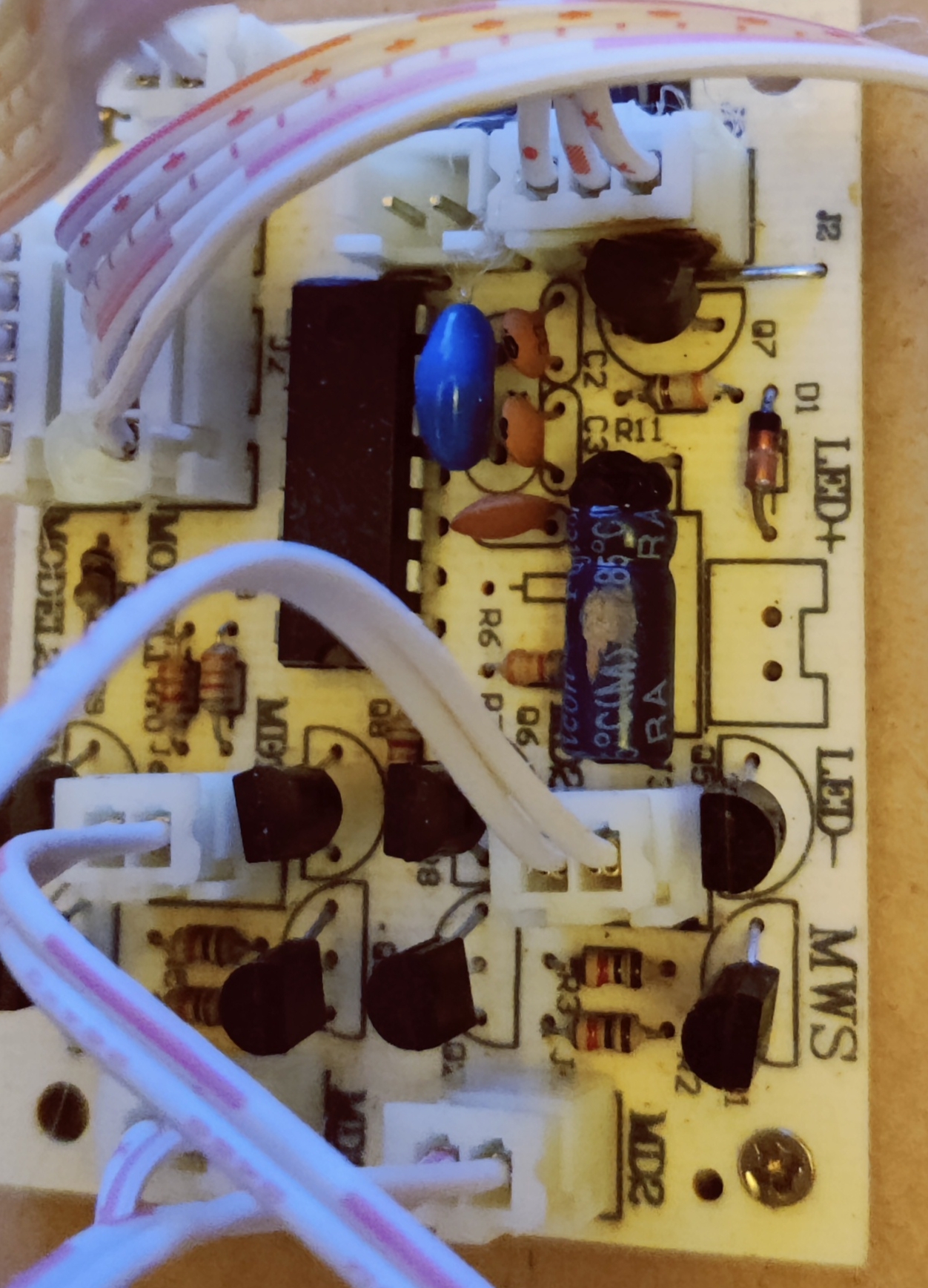

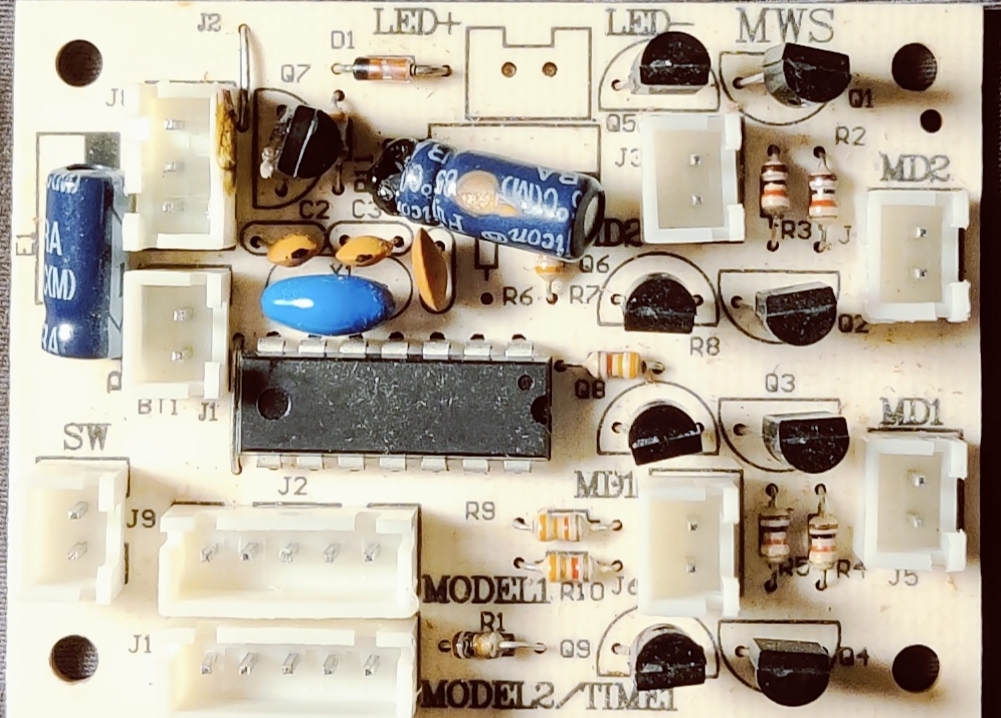

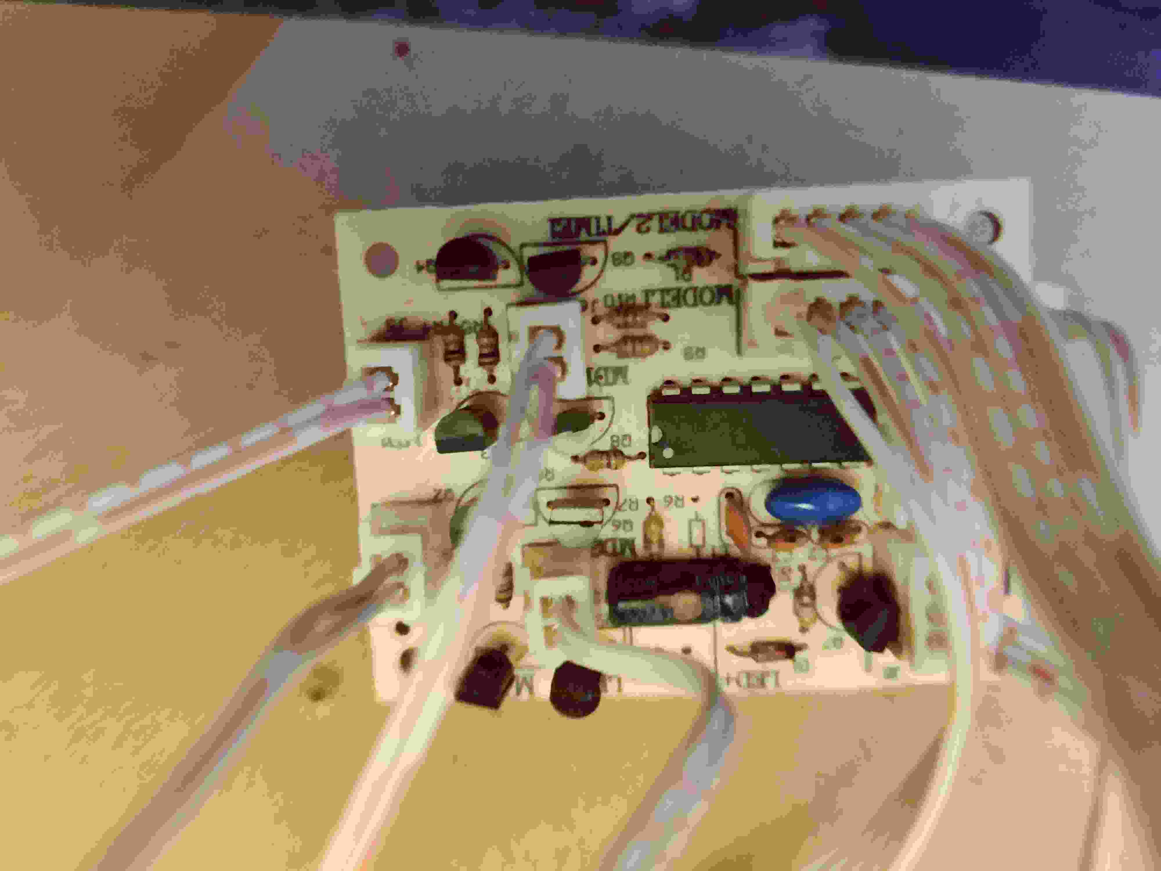

En dit is het printplaatje...
Re: Adapter kwijt

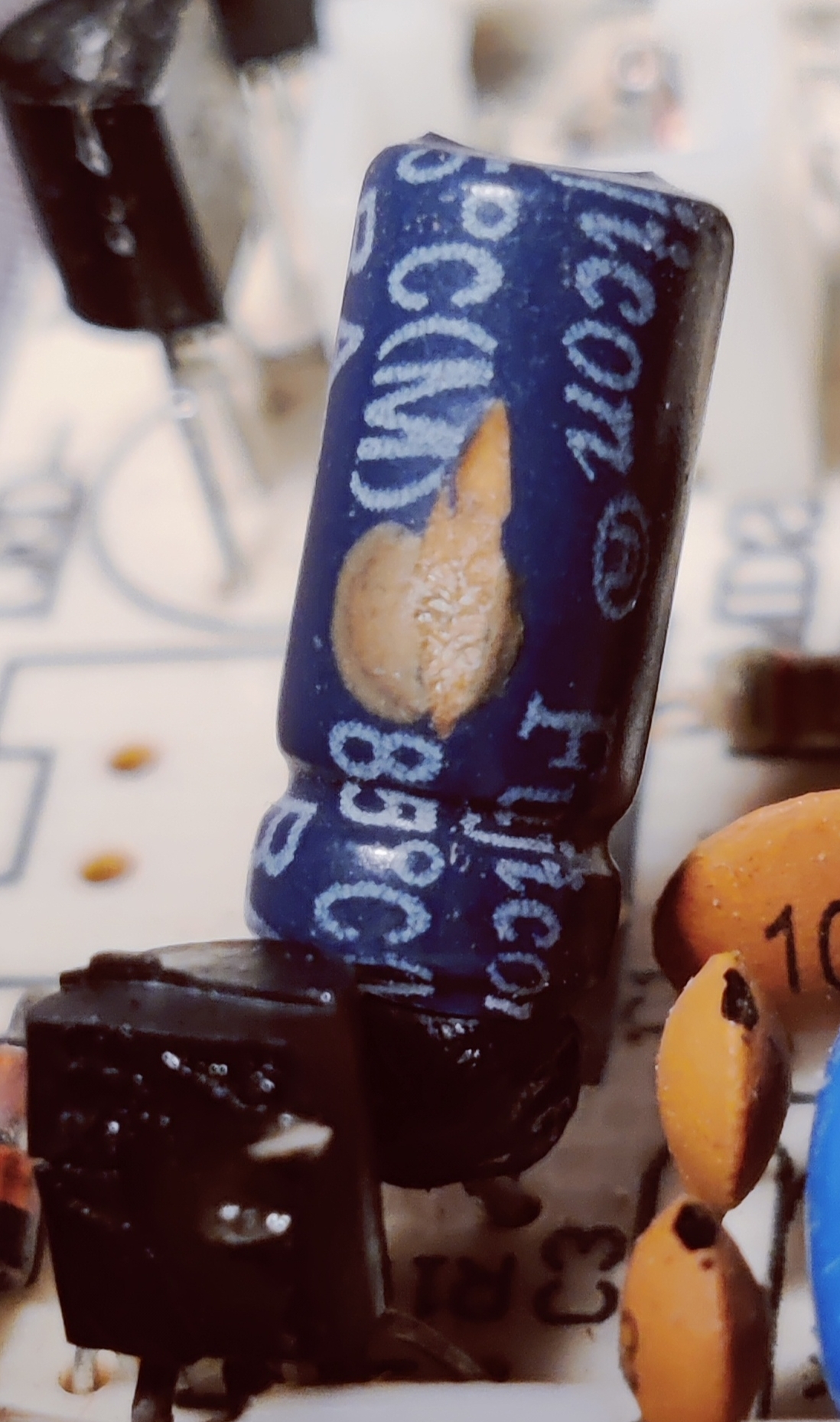

Oei, ik zie een ontplofte elco. Er is dus een voedingsprobleem. Ik zie ook een uprocessor en dat wil zeggen dat de stuur elektronica wel op 5 volt zal werken. Die transistoren zullen de motortjes laten lopen. Er zal ook ergens dan een spanningsregelaar opzitten om de uprocessor te voeden. Kijk eens welke elco's daarom heen zitten en wat voor een spanningswaarde die hebben. Ik denk zo ruw zelf nu dat de zaak heeft gewerkt zo tussen de 9 en de 12 volt. Bij geen spanningsregelaar, dan heeft de zaak op 5 volt gewerkt.

Juist, bij Q7 is het zwart zie ik aan de stekker kant.
De elco waar je het over hebt, is dat die donkerblauwe? Ik dacht dat dat een condensator was... Met een vlekje er op 😂...
Sorry, ben een leek op dit gebied...
Zijn de potmeters de spanningregelaars die je bedoelt?
Re: Adapter kwijt

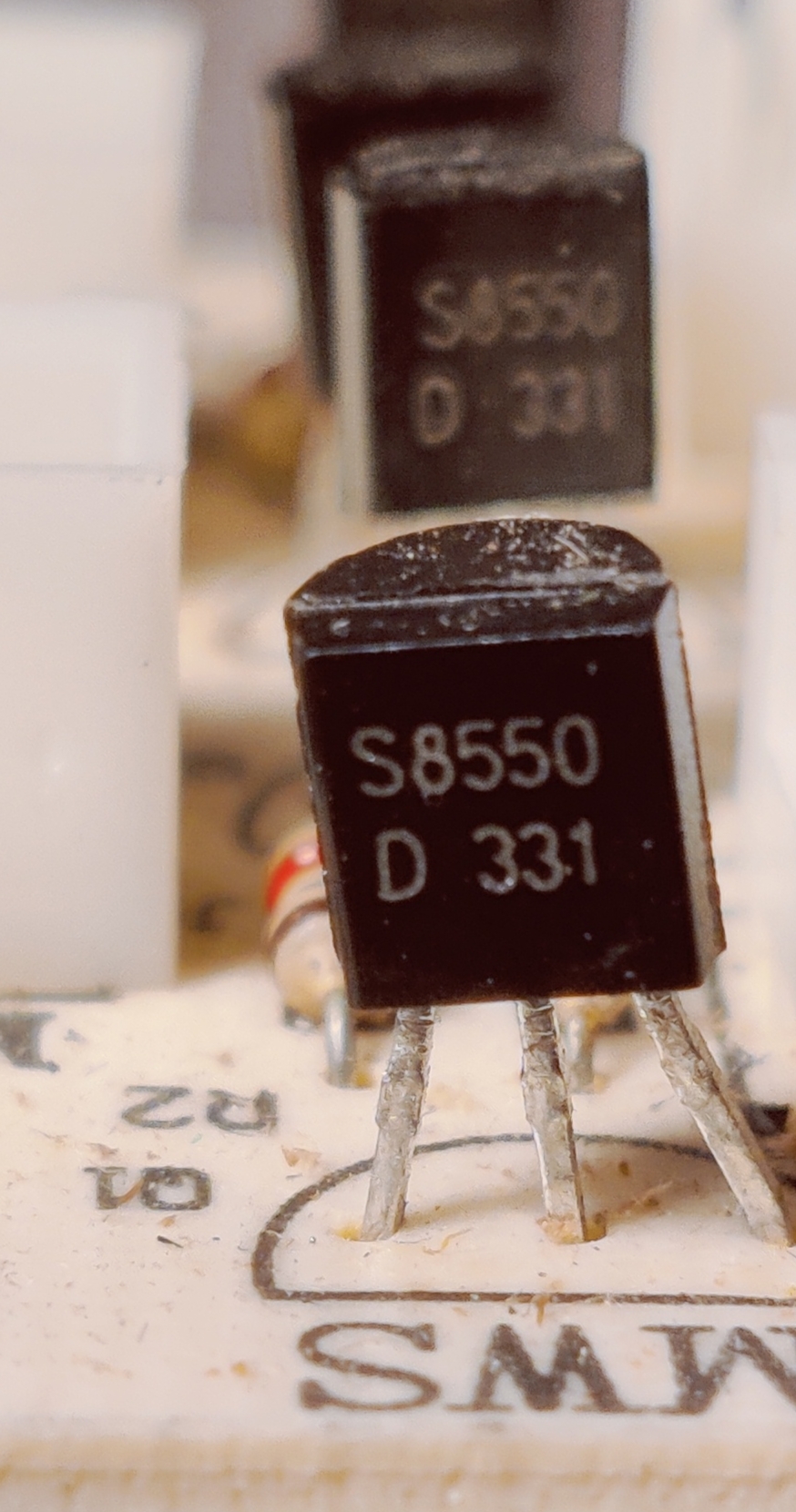

De elco is inderdaad die donkerblauwe, en dat is ook een condensator. Die zwarte dingen met 3 pootjes waar een Q met een nummer bijstaat, dat zijn oa transistoren. Schrijf eens op wat er op gedrukt staat! B.v. Q3=BC547 of iets dergelijks. Dit voor alle Q's. Meestal staat de tekst er op de platte kant op.

Bericht door Marvel74 »
Op alle transistoren staat het zelfde.S8050 D 331.
De transistor Q7 bij de kapotte elco is niet meer te lezen.

Bij het voeding stekkertje zit ook een elco.
Daar staat 25V en 100microF LRA.
Het is de zelfde als de ontplofte elco.

Re: Adapter kwijt
R1 lijkt verbrand en Q7 opengescheurd. Samen met die elco zijn ze aan vervanging toe. Q7 met D1 en R11 zou een spanningsstabilisator kunnen zijn om de aangeboden voedingsspanning te verlagen naar 5 volt voor de uprocessor. Hopelijk heeft die transistor tijdens het kapotgaan de uprocessor niet vernield. Zit er in de buurt van jouw geen hobbyist die je verder kan helpen. Zelf zul je niet veel kunnen doen denk ik. Zou je niemand kunnen vinden, dan zou je de zaak naar mij toe kunnen opsturen en kan ik je dan misschien verder helpen. Stuur me dan maar een PM om dan een en ander af te handelen.

Is het niet een kwestie van de zichtbaar defecte onderdelen vervangen en uitproberen?
Dank voor je reactie 👍
Re: Adapter kwijt
Dat zou kunnen, maar misschien was er wel een reden van kapot gaan. Normaal vindt ik dat ook belangrijk om dat te weten zodat je niet veel meer kapot maakt of weer alles kapot maakt wat je reeds eerder had vervangen. Moet je zelf maar weten.
Ik heb m 2e hands gekocht. De vorige eigenaar is de adapter kwijtgeraakt en heeft er toen zomaar 1 op aangesloten. Dat had geen resultaat zei die... Nu snap ik waarom haha... Ik kijk of ik iemand in de buurt heb, zo niet maak ik graag gebruik van je aanbod.
