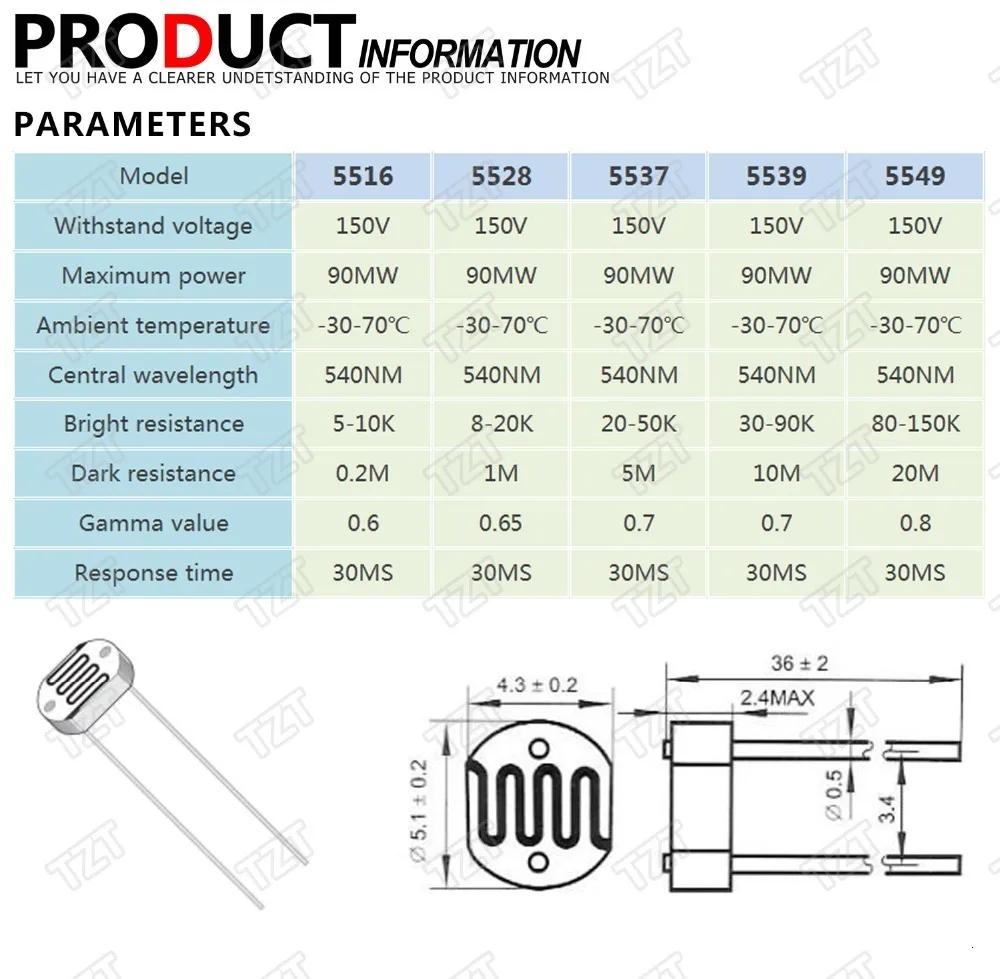

Er zijn allerlei LDR's met verschillende weerstands range. Misschien is er een passende te vinden.
Hier een paar soorten in een lijstje:
https://ae01.alicdn.com/kf/H3ee8acb9228 ... d081be.jpg

Hoi smd_lover bedankt voor je reactie.
Je zou denken dat de 5516 best zou kunnen werken idd. Maar wat ik zie is het volgende issue. De lamp gaat van 1% naar 100%. De LDR;s gaan dan van 1500 naar 300 ohm of zo. De range daar is te klein. Ik ga zeg maar niet naar volledig donker anders zou je denken dan ga je naar M ohms maar dat kan die lamp niet leveren. 1% is al best veel licht voor die LDR blijkbaar, Misschien kan ik het licht deels blokkeren zodat het donkerder wordt en dan gaat de ohm waarde omhoog. Ik ga dat morgen ff proberen.

Je kunt een gewoon weerstandje parallel of serie aan de LDR zetten om de range goed te krijgen.

Door iets in de weg van het licht te stoppen heb net ff geprobeerd met een stukje papier kun je idd je juiste weerstand creëren! Dus das super.
