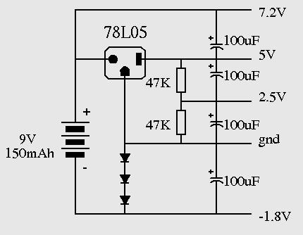

Ik heb even iets bedacht in de veronderstelling dat bovenstaand schema werkt.
Het kan waarschijnlijk ook met een zenerdiode maar ik weet niet hoe ik die dan juist moet instellen. Het verbruik zou zo laag mogelijk moeten. (beter een 5V zener dan?)
De opamp wil ik dus met 7.2 en -1.8 voeden dit zijn ook de spanningen voor aan die protectiediodes. 5V en gnd voor mijn ADC en 2.5 voor de rest.
Moeten die elco's daar allemaal zitten? (mss neem ik er van 10uF of 15uF ik moet nog kijken wat ik nog heb) En nog een laatste vraagje voorlopig: moet ik nog elco's of ontkoppelcondensators zetten bij de IC's vb op de voedingslijn van de opamp bij de opamp zelf dan en eventueel iets in de buurt van die ADC?
ps. de diodes zijn 1N4148 in de voeding. Oja er komt nog een 100nF condensator aan de uitgang van die 78L05 vergeten. (tss 5V en gnd links van die R's)
