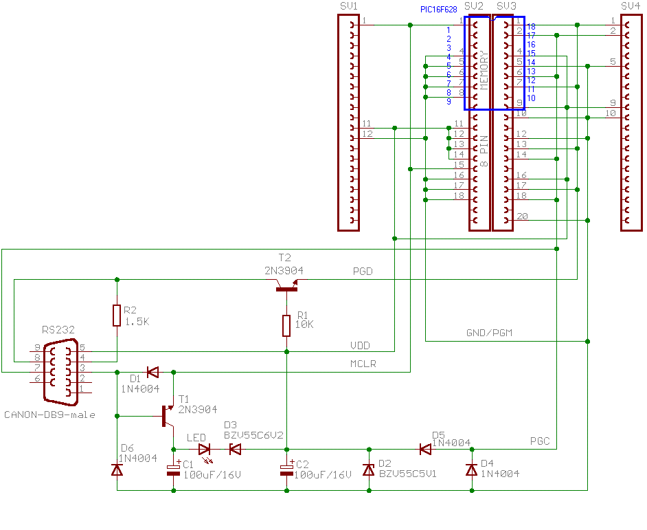

Ik heb spulletjes gehaald om de programmer te maken, Nu heb ik dus die PIC16F628 hier voor me, en nu is ie een stuk kleiner dan ik verwacht had :D. maar op welke pennen moet deze worden aangesloten op de programmer, want mijn pid voetje is te grootte van de de pic (18 pennetjes, pic is ongeveer 5mm x 20mm) kan jij in het schema aangeven hoe ik mijn pic voetje moet solderen ?
[imgatt]
Om ruimte te besparen heb ik jouw schema aangepast.
Met blauw staat de 16F628 erin getekend.
Wanneer je goed naar de foto gekeken had van de programmer dan had je gezien dat hij er zo in moest . het is nl een 18 pins ic. Kijk maar eens goed.

misschien een hele stomme vraag, maar ben het printje nu in elkaar aan 't solderen, en bij het pic voetje, is dat vanaf de onderkant gezien, of van de bovenkant ? oftewel, is pin 1 van de pic, de pin links onder als ik de pic zo voor me heb dat links het hapje zit (en iets daaronder staat een stip) :roll:
wat je schrijft is juist.
Wanneer je de chip voor je legt met de uitholling naar links dan is pen 1 links onder. Wel het bovenaanzicht van de chip.
