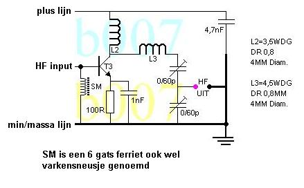

ik zoek een voorversterkertje voor dit zendertje omdat de muziek nogal zacht doorkomt... of komt het omdat ik een 2n2222 in plaats van een 2n2219 heb gebruikt?

Ok, hier is een schema van een voorversterker.

Dat zal best werken, Maar denk er wel aan dat het over twee heel verschillende dingengaat.
De versterker die jij getekend hebt met die 2n2222 is een HF versterker die alleen de draagolf versterkt, en die versterker die ik getekend hebt moet tussen het audio signaal en de audio ingang van de zender, om de zender "harder" te moduleren.

Ok, de 2n3866 is ook te gebruiken in het bovenstaand schema.
Geen probleem.

Ik zou deze niet in de oscillator gebruiken eigenlijk. Het is mooier om achter het zendertje dan nog liever een versterker trapje te maken met de 2n3866 voor meer vermogen.
Overigens is in dit schema ook te zien hoe er een audio voorversterker deel voor gemaakt is met 1 transistor:

heb je misschien een schematje voor die eindtrapje met de 2n3866

Vergeet de 2n3866 niet van een degelijke koelster te voorzien!! En een antenne of dummy load is verplicht ivm doorbranden van de transistor...

Vergeet niet een smoorspoel (6-gats) op te nemen in de plus lijn van deze schakeling, en een C-tje (1nF) van de plus naar de min tussen je zender en dit schema is ook goed ter ontkoppeling

De loper van de potmeter moet aan de ingangscondensator zitten.
De hete kant van de potm. komt aan de audio ingang.
Neem een 47 k potm. ( belast de audiobron minder.)
Geluid zal nu harder klinken.
De 10k weerstand van basis naar plus vervangen door 47 k
De cond. van basis naar plus weghalen.
De 10 k weerstand van basis naar massa weghalen.
Plaats een cond. van 15 pf parallel aan de emitt. weerstand van 100 ohm.
Dit alles levert meer zendvermogen op.
De weerstand van 47 k kan je exact vaststellen door middel van een 6 v. 50 mA lampje aan te sluiten op een spoeltje van 3 wdg.
Houd het spoeltje vlak bij de osc. spoel. Lampje gaat banden.
Regel met een instelpotm. ( 100 k) de weerstand tussen basis en plus zo af, dat lampje max. oplicht. Vervang dan de waarde van de ins. potm. door een vaste weerstand.
Succes
