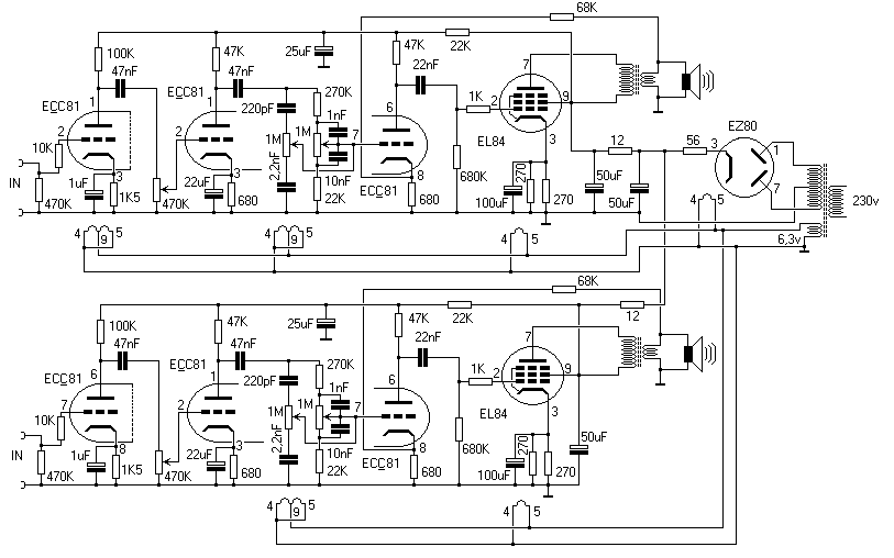

Schema buizenversterker
Bericht door Hertog Jan »
Hallo Mat, ik heb toch besloten het schema van pag.5 te gaan maken, en dan dubbel uit te voeren voor stereo. Moet ik dan de voorversterkerbuis ook dubbel uitvoeren of kan dat met een buis, de helft voor de een en de helft voor het andere gedeelte, en mag (mogen) dat ook ECC81 zijn of werkt dat niet goed. Ook wil ik niet met de diode's voor de hoogspanning werken maar met de EZ80/81
Vr.gr. Henk
EZ81 is prima, maar als je de ECC81 wil gaan gebruiken, moet het schema aangepast worden.
Ook kan ik nu op dit moment nog niet zeggen wat dan de ingangsgevoeligheid gaat worden voor die versterker. Daar moet dan even aan gerekend gaan worden.
Dit wil echter niet zeggen dat de versterker niet gaat werken. Eigenlijk is een ecc85 daar toch al niet op zijn plaats, maar er was een vraag van " ik wil een ecc85 gebruiken !!".
Het maakt mij niet zo veel uit, maar van die ECC81 had ik er nog een paar liggen, als ik weet welke het beste is probeer ik die wel te krijgen. Maar mijn andere vraag of ik er dan een of twee nodig heb kan je mij dat vertellen vanwege de buisvoetjes die ik in het chassis moet maken.groet Henk
Ik zal het schema voor jouw aanpassen, ook wat betreft de ECC81, EL84 en EZ80(81).
Er komen dan in totaal 6 buisvoeten op.
1 x EZ80
2 x EL84
3 x ECC81.
Heel fijn, ik wacht rustig af vast bedankt.
Vr.gr. Henk
Hier is wat getekend !

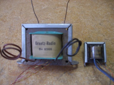

Hallo Mat, ik heb een uitgangstrafo van een Graetz Melodia 4R met typenr.BV8566 waarbij ook nog een kleine trafo zat type BV8639 weet jij daar toevallig de aansluitingen van. Van de grote trafo zit aan een kant 3 dunne waarvan 2 dezelfde kleur en 2 dikkere waarschijnlijk voor de LS.
Ook aan de andere kan van de trafo zitten nog 2 draden die ong.wat dikte betreft tussen de andere in zitten, dit is een bruine en een zwarte
Geef het typenummer van die radio eens, misschien kan ik dan via het schema jouw beter van info voorzien.
Het enige wat ik kan vinden is Graetz Melodia R4/218 bouwjaar 1955
Dat zou voldoende moeten zijn ! :)

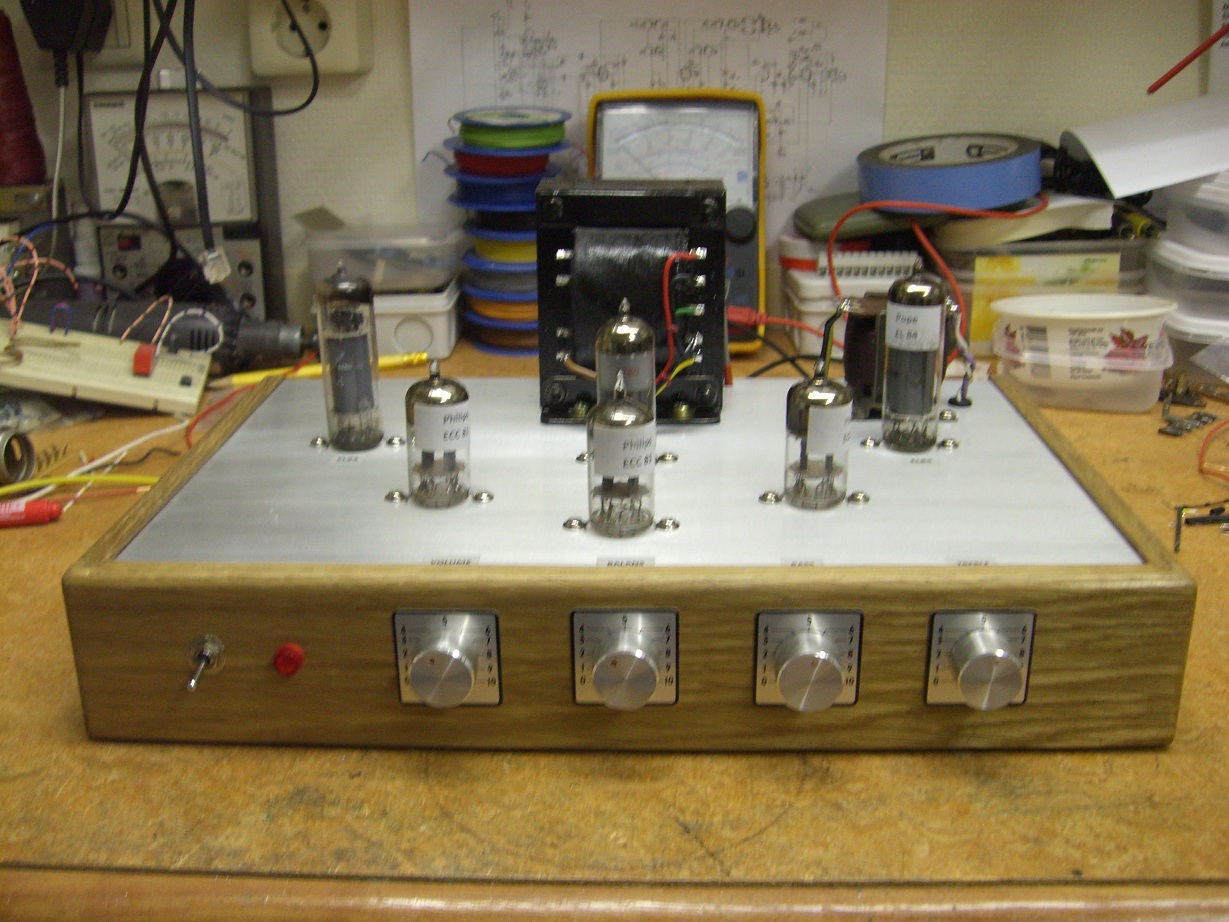

Hier een paar foto's, maar ik vind het een rommel onderin vandaar mijn vraag over de print.
Buizenversterker 004.JPG (384.96 KiB) 36840 keer bekeken

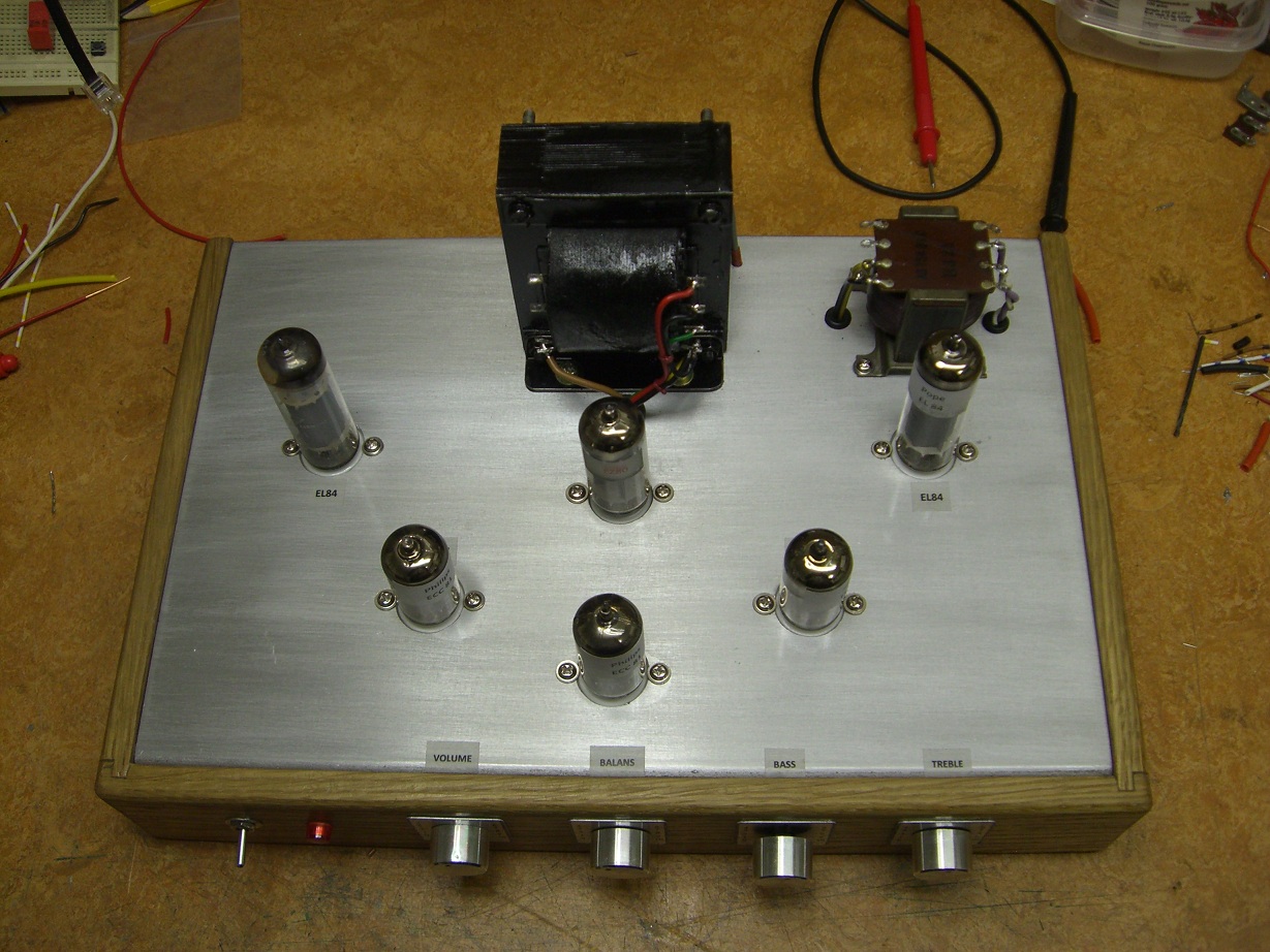

Foto 2
Buizenversterker 006.JPG (430.11 KiB) 36837 keer bekeken
Foto 3
Buizenversterker 005.JPG (363.37 KiB) 36834 keer bekeken

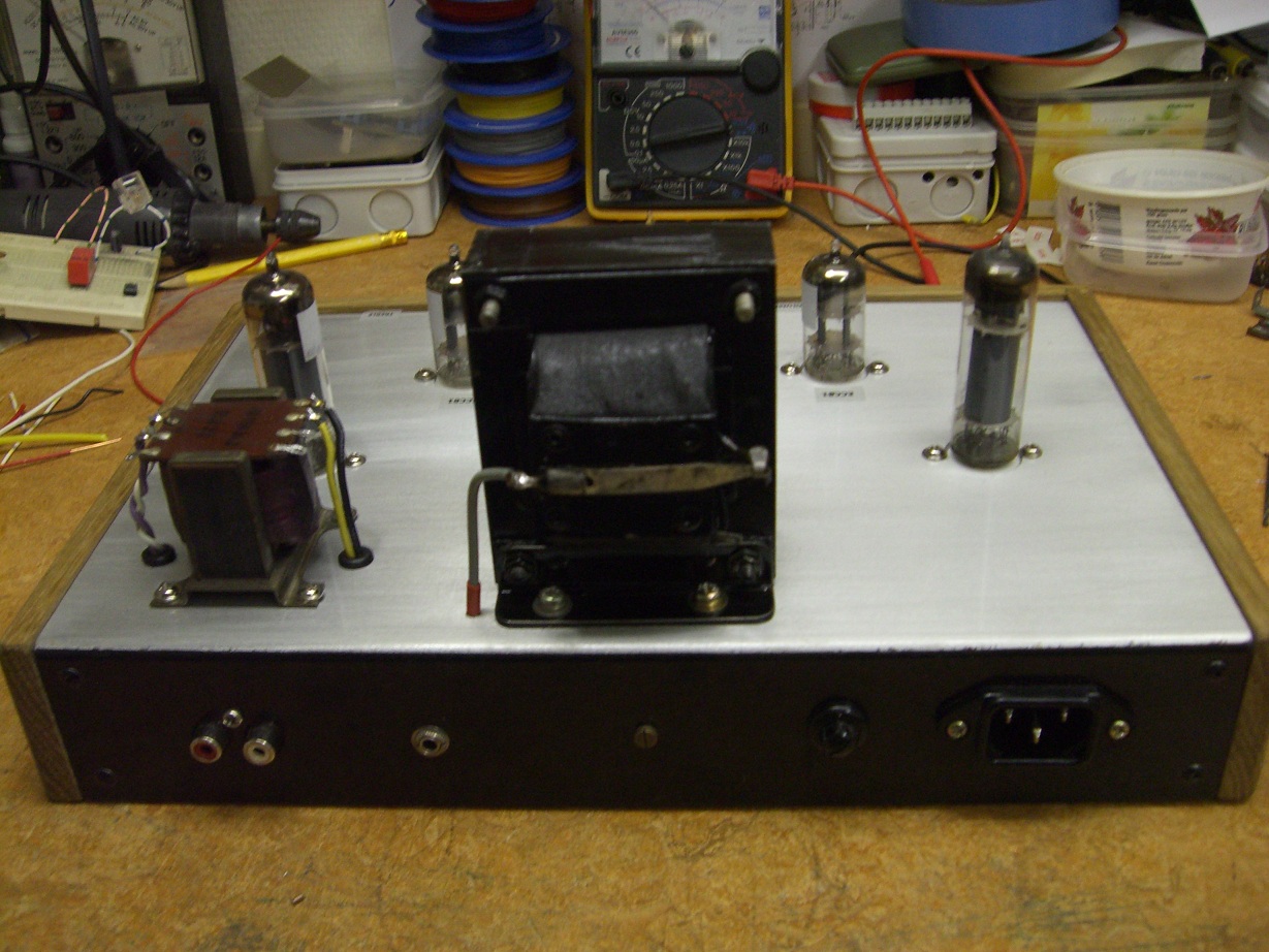

Zoals je ziet mis ik nog een uitgang vandaar de vraag over die Graetz trafo.
Buizenversterker 007.JPG (382.36 KiB) 36831 keer bekeken
