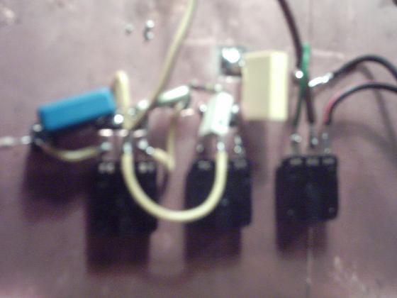

Kan vanalles zijn. Maak een goede foto zodat ik kan zien wat je gebouwd hebt. Dan krijg je adviezen. Nu kan ik alleen maar wat gokken.

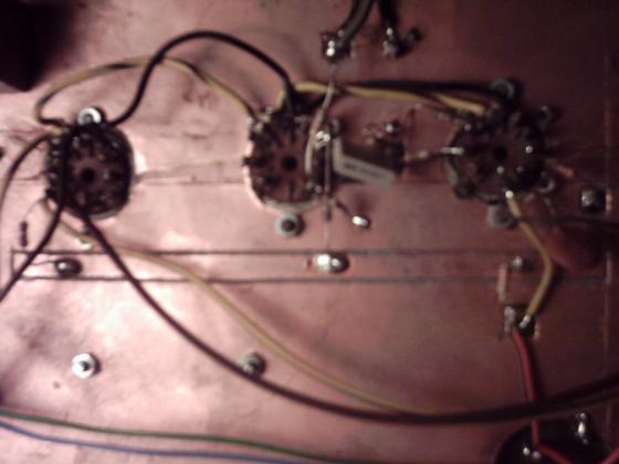

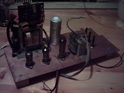

de foto's
Bericht door gervin »
hier de foto's ik hoop dat ze zo goed zijn

Kun je misschie wat detail foto's maken van elk buisvoetje, elco en potmeter gedeeltje met iets meer verlichting. Ik denk dat ik dan beter kan zien wat je vergeten bent.
Ik zag al dat je de gloeispanningsdraden bent vergeten te twisten.

foto
hoi hoi
dat je de gloeidraden moest twisten wist ik niet ben eer zelf net ook achter gekomen dat ik een elco ben vergeten :cry:
ik heb een paar foto's proberen te maken
ze zijn niet echt scherp (sorry is een goedkope camera) maar als je liever andere foto's hebt moet ik effe een andere camera regelen
gr gervin
regel a u b even een andere kamera. Ik mis nl vanalles.

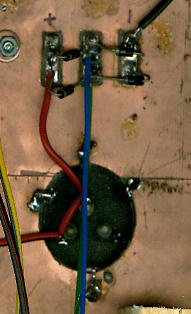

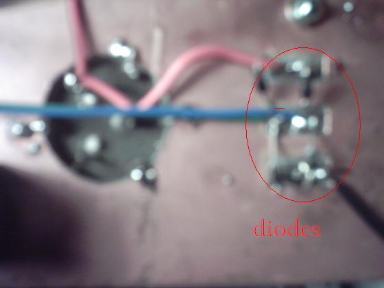

foto
hoi hoi
heb de versterker op de scanner gezet gaat wel beter toch :D
hoop dat het zo goed is anders hoor ik het wel
gr gervin

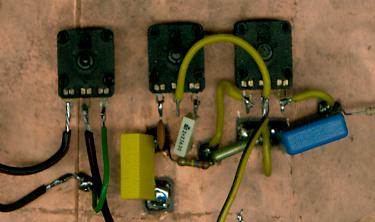

hier de rest
hier de potmeters en elco
Nu dat ik de zaak wat duidelijker zie valt mij iets op wat ik eerder ook had kunnen zien.

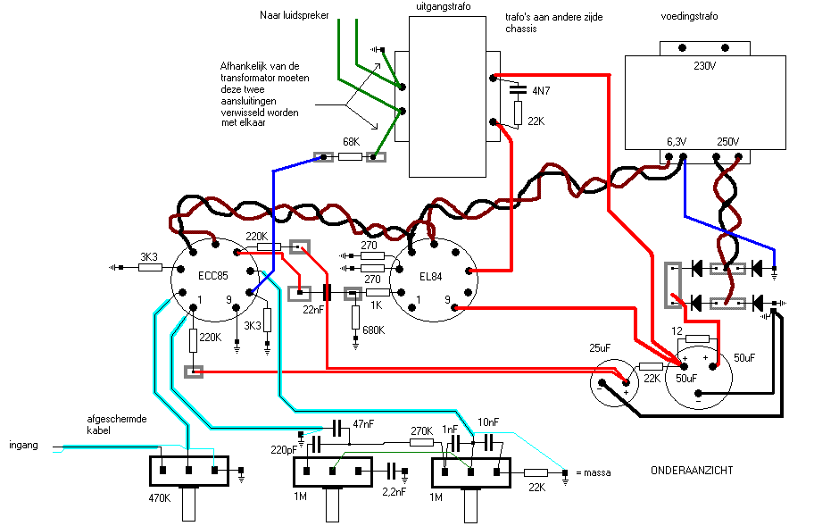

Er zit een buis teveel in jouw schakeling. Je hebt maar 1 ECC 85 nodig.
Als je in het schema kijkt dan zie je dat ik een streepje onder elke C heb getekend. En als je naar de nummering kijkt dan zie je ook dat je met een buis goed uit kunt komen. En niet zoals jij dat gemaakt hebt. De ene triode vann een buis en dan de andere triode van de andere buis.
Bouw nog maar eens opnieuw. Ik zal het ook iets duidelijker in het schema aangeven.
Ik heb ook punt 9 aan aarde gelegd van de ECC85. Dit is een afschermplaatje in de buis.
Bouw dit eens opnieuw en probeer dan nog eens. Ik hoor het nog wel.

schema
oke
maar zou je mij dan een nieuw schema kunnen maken(als het niet te veel werk is :cry: )
groetjes gervin
Heb ik al gedaan en over het oude schema geplaatst.

Ja hoor de gloeidraden moeten getwist worden. En een punt is geaard (zie schema).

Zo zou het a.o. kunnen.
Succes ermee.

Van die gloeidraden kies je gewoon 1 draad. maakt niets uit welke.
Kijk eens goed na of je alles goed hebt aangesloten en meet de voedingsspanning eens voor mij op de punten 7 en 9 van de EL84.
Er kan 50 mA lopen en bij 135 ohm (2//270) is toch ongeveer 0,4 watt.
Dus niet te kleine weerstanden nemen.

Die negative spanning dat klopt niet. Maak eens de verwisseling van de tegenkoppeling zoals ik in het schema heb aangegeven. Ik denk dat je mee koppeling hebt (oscilleren) en meet dat eens opnieuw.
De grote van de weerstanden bepalen het vermogen. Even opzoeken in de data bladen van de fabrikant.

Ik heb bij de uitgangstrafo met groene draden aangegeven dat een punt aan aarde ligt en een punt gaat naat de 68 K weerstand.
Nu moet je de draden van de uitgangstrafo wissellen. De groene draad die nu van het onderste punt naar de 68K weerstand gaat, gaat nu naar aarde. De bovenste groene draad die nu aan aarde ligt, maak je van aarde los en die gaat dan naar de 68K weerstand.
En dan nog eens meten.
