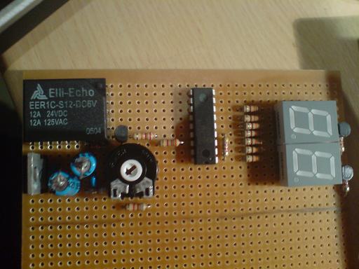

@matt jansen
bij de etsbak gebruik je 22k voor de bc547 en bij de verlichtingsbak 2k2?
vanwaar dit grote verschil?
nog een puntje
waarom gebruik je op poort 1 bij de start knop van de etsbak een 1k en bij de set knop weer niet?
de 100nf die naast de 16fxxx staat moet dicht bij de 16fxxx geplaatst worden voor ontstoring dacht ik toch?

Cheeta, Bij de lichtbak heb ik een apparte uitgang over om de transistor aan te sturen die het relais bediend.
Bij de etsbak kom ik een uitgang eigenlijk te kort.
Wat ik daar doe is het volgende.
Wanneer het systeem op een "start" wacht is pen nummer 1 een ingang. Druk je op start, dan zie ik dat, het relais komt in en maak dan direct van die pin een uitgang met als waarde "hoog"en het relais blijft in.
Door de zaak niet kapot te maken is die serie weerstand van 1K er, als er gedurende het uitgang zijn van pin 1 iemand alsnog op de startknop drukt. Want als de temperatuur bereikt is moet die pin naar "laag" toe om het relais af te laten vallen.

ah oke ;)
helemaal duidelijk.
heb hem bijna afgebouwt alleen het display nog en dan een 12V adapter er aan hangen.
