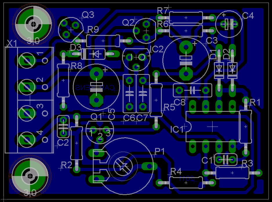

Eindelijk weer eens knutseltijd gehad.
Het probleem met de led heb ik verholpen door een andere led aan te sluiten. Die deed het wel goed. Blijkbaar was er wat met die eerste led.
Dus nu werkt alles perfect.
Maar nu het afregelen. Dit blijkt zo enorm nauwkeurig te gaan met de potmeters dat de trap op heel snel gaat of heel langzaam. Als ik de potmeter maar een fractie verstel is hij van de ene uiterste in de andere.
Klopt dit? En zou er een manier zijn om het wat preciezer te doen?

Op de hoek van de potmeter heb ik dat gedrag ook. Als ik de potmeter naar het midden verdraai dan heb ik daar dezelfde regelbereiken en wisselt het niet zo snel.

Op sommigge plaatsen is de waarde zo groot dat er een overflow is in de microcontroller. Daardoor krijg je soms wat vreemde dingen.
Dat je telkens moet gaan kijken is idd wel lastig. Misschien een 2de persoon vragen om even te kijken of te draaien voor je.

Welke waarde potmeters heb je gebruikt? Ik dacht er net aan dat in de eerste versies van het schema 50K gebruikt is terwijl 25K veel beter werkt met de huidige code (zonder hardware aanpassing).

Ik heb er inderdaad de 50K inzitten.
Dus als ik er 25K in zou doen moet het beter gaan?

Jammer heb gekeken heb nu alleen een aantal 10K liggen.
Is dit bruikbaar of gaat er dan wat stuk?
Je kan proberen. Stuk gaat het er niet van.

Ik heb er nu voor de zekerheid 2 potmeter van 10K achter elkaar ingezet.
Dus per kanaal 20K. Nu heb ik inderdaad wat beter regelbereik.
Mooi dus!
Op zich wel jammer dat er niet (zoals bij de originele print in het begin) een verschil gemaakt kan worden tussen de tijd van aangaan en uitgaan.
Vooral met kinderen is het snel aangaan goed en zou het leuk zijn dat de uittijd wat langer duurt. Maar ach zo is er altijd wel iets hahahahha.
