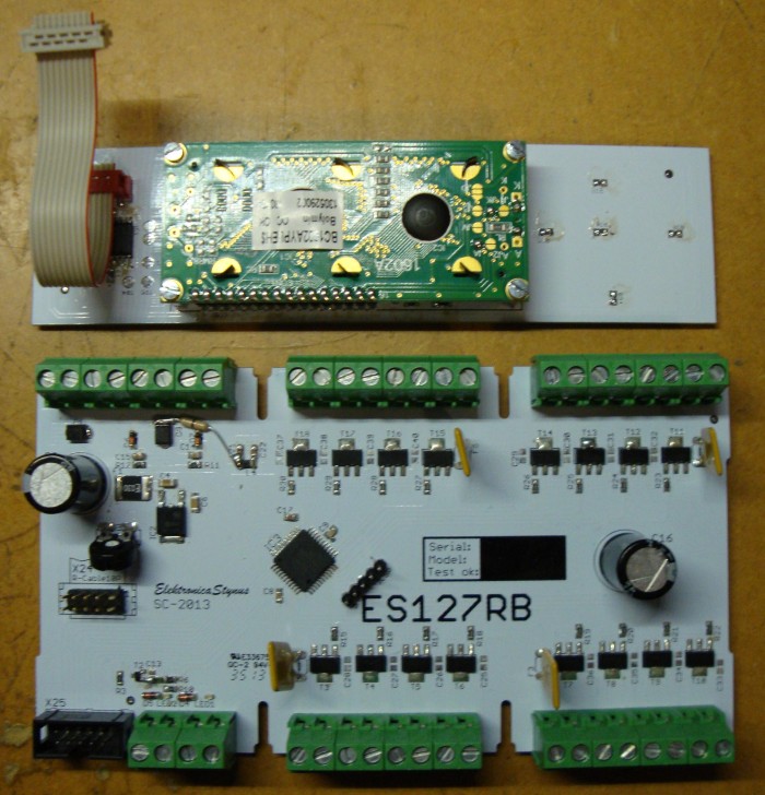

Ik zag net dat ik de foto van de binnenkant nog niet gepost had. Hierbij de foto:
<img src="http://www.e-stynus.com/images/product/59/DSC03185_.jpg">
