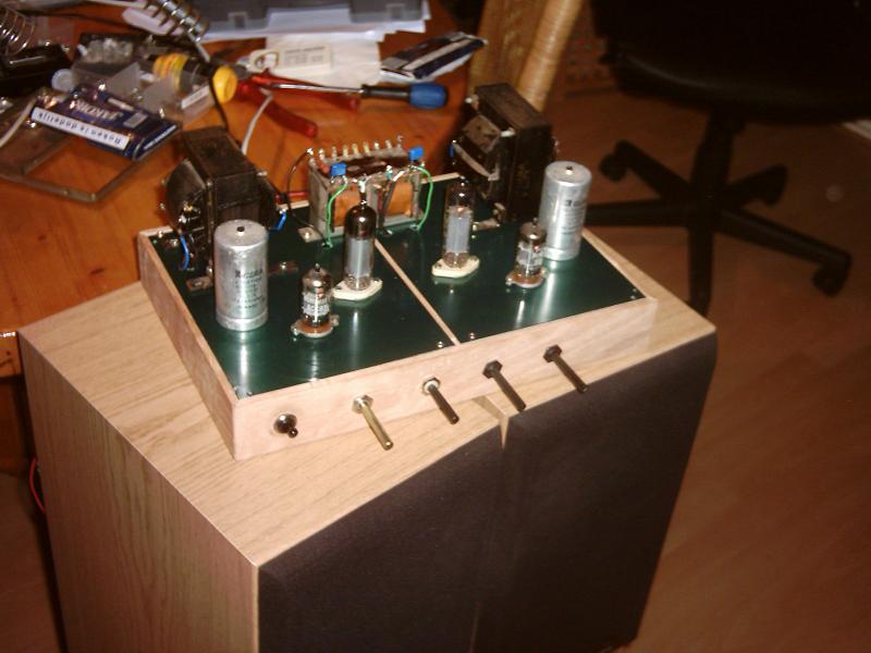

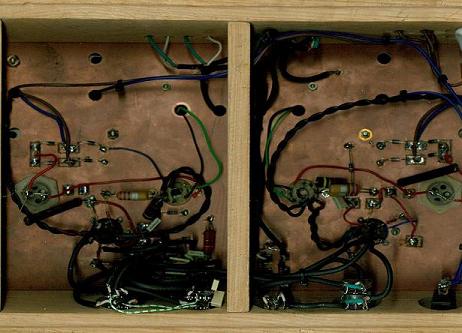

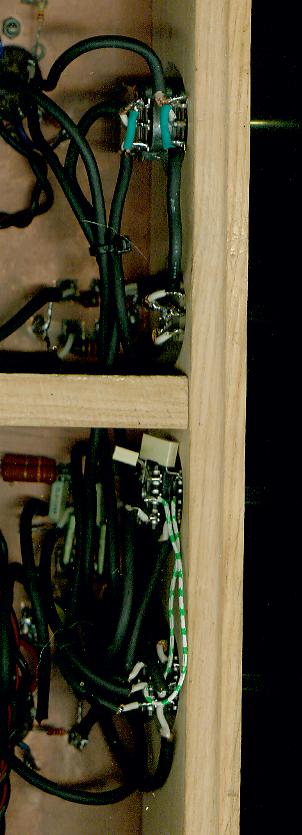

heluuuup
hoi hoi
ik heb de versterker dubbel gemaakt maar nu is het ene kanaal wel goed maar de andere gaat weer te zacht en de potmeters werken niet op die trap dit heb ik met die enkele versterker ook al gehad maar toen had ik een draad verkeerd zitten. ben nu de hele avond aan het zoeken geweest maar kan de fout niet vinden.
op de foto die ik bijgevoegd heb is de rechter trap goed maar de linker niet maar daar heb ik wel een bosje met draad zitten voor de bas en tribble (daar onder zitten de condensators) ik weet niet of de kabels kunnen door slaan? maar in die bos zitten ook de draden voor de rechter trap (die wel goed is).
ik snap het effe niet meer (zal mischien wel een domme fout zijn
maar ik zie hem niet
ik hoop dat je mij verder kunt helpen
groetjes gervin

ik de foto's nog een keer gemaakt hoop dat ze zo goed zijn
anders hoor ik het het wel

log
hoi mat
ik heb inderdaad een log potmeter gebruikt voot de balans
maar de goede trap is ook op die potmeter aangesloten en die is wel goed
maar kan altijd effe proberen de potmeter er tussen uit te halen
gr mij
heb de balans potmeter afgekoppelt maar gaf geen effect
dus zal de print nog eens goed bestuderen
hoi hoi
ik heb met mijn neef de hele versterker nog een keer beken maar kunnen geen fout onrdekken hebben ook alles doorgemote en alles klopt
we hebben de kapotte trap op de pootjes van de potmeters van de goeie trap gedaan en geen sucses
hebben de travo's ook omgewisseld ook zonder sucses
wat er nu allemaal gebeurd kan volgens ons helemaal niet
maar koppelen nu de trappen af en sluiten ze apart aan
kijken of dat wel helpt
groetjes gervin en neef

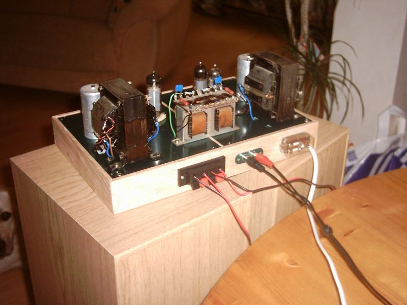

hoihoi
hoi hoi
hij doet het
hadden een foutje zitten bij een weerstand (was effe zoeken maar toch gevonden
ik heb er alleen nog een brom onder zitten als ik de bass omhoog draai gaat hij erger brommen maar als ik de volume harder zet draai ik hem wel over de brom heen.
nog effe een vraagje als de el 84 blauw branden is de lamp dan kapot??
hij doet het bij allebij de lampen.
we hebben een paar foto's bijgevoegd zoals hij is geworden
wij zijn er zelf heel trots op

Heel mooi gebouwd. Ziet er erg gelikt uit.
Het blauwen van een buis is niet erg. Rood worden van roosters en anodes is erger. Dan moet de stroom omlaag.
Heb je de gloeispanning geaard zoals getekend.
Dit kan de brom ook veroorzaken.
Daar je alles twee maal gebouwd hebt is de kans aanwezig dat je een of meerdere aardlussen gemaakt hebt via de potmeters. Kijk dat eens even na.
De signaal aarde mag niet via de aardes gaan van de voeding.
Heb je een centraal aardpunt ?

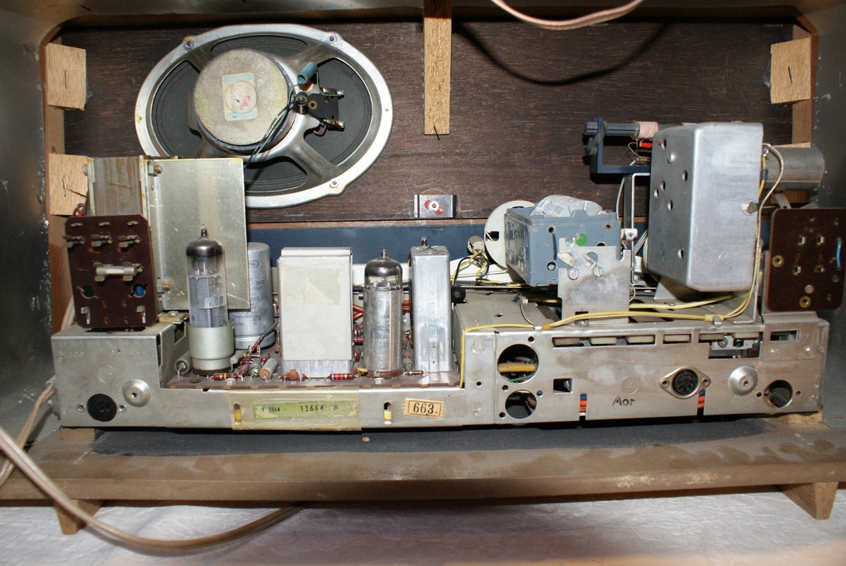

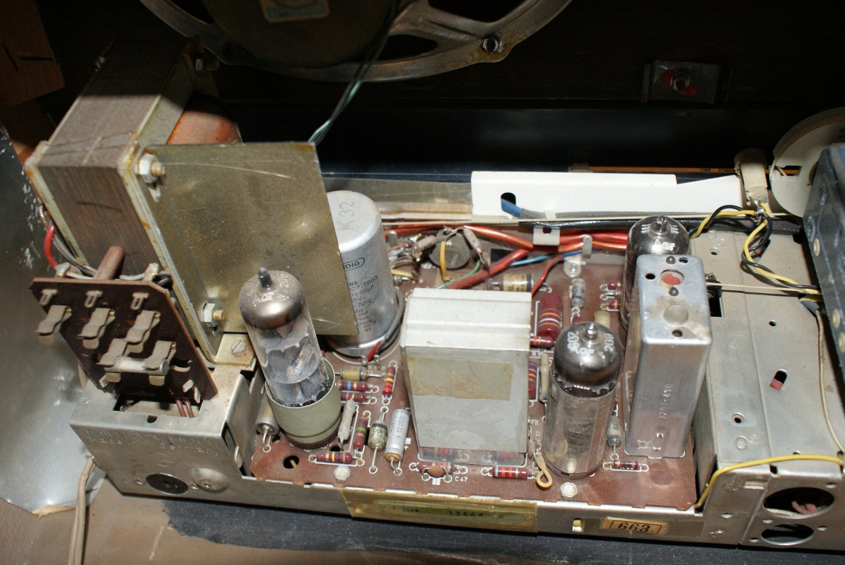

Leuk topic mensen! Ik heb hier ook n oude radio staan en ik vroeg me af of ik hier ook iets soortgelijks mee kan... Op de achterkant staat het volgende:
[B250] [C75]
en
[EM87] [ECH81] [ECL86] [EAF801] [ECC85]
Ik hoop dat het topic even gereanimeerd kan worden en dat jullie mij wat tips kunnen geven.
Groeten, Teun.

Met de ECL86 is een mooi klein versterkertje te bouwen hoor.
Ik zie ook dat je een z.g. selenium cel hebt om gelijk te richten.
Dit zijn zeer oude dingen. Wanneer er nog zoeen gebruikt is, dan zijn de voedings elkoos ook van die tijd.
Als je een versterkertje wil gaan bouwen met die spullen, dan stel ik voor om dan toch nieuwe voeding elkoos te gaan kopen.
Verder is dan het een en ander bruikbaar voor de versterker.
Geef eens een type nummer van de radio, dan kan het schema zo worden dat je de trafo's ook nog kunt gebruiken.
