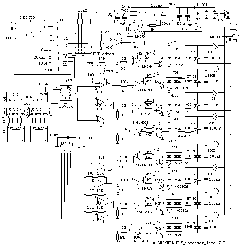

is het ook mogelijk om een 8 kanaals ontvanger te maken?

Hier is het 8 kanaals DMX ontvanger schema.
De software is er nog niet maar dat zal niet zolang duren.

die uitlezing met die display kun je gewoon weg laten he?
groetjuhs
Wanneer je naar het schema kijkt van de DMX zender, zie je 4 ingangen met een filter.
Wanneer je elk filter een andere waade geeft en de ingangen aan elkaar maakt en daar je muziek op aansluit, dan heb je max. 4 kanalen met elk hun eigen eigenschappen wat frequentie betreft.
Dan zijn er ook nog schakelaars als ingang die effecten voorstellen.
Je kunt dan die groep zo zetten dat ze elk afzonderlijk op de muziek knipperen of dat ze inderdaad op de maat gaan wisselen in hun groep.

Is niet moeilijk te maken hoor. En alsnog een antwoord op een vraag die ik niet gezien had. De displays kunnen gewoon weg gelaten worden, ze zijn eigelijk helemaal overbodig maar deejayke wilde dat zo graag.

Is al klaar.
De software ben ik mee bezig en komt er ook aan.
De output pulsen zijn de standaard pulsen die door de modelbouwers
worden gebruikt
Dus van 1 to 2 ms. breed met de normale middenstand van 1,5 msec.
[edit]
In het schema staat per ongeluk SN75156, het moet echter SN75176B zijn.
