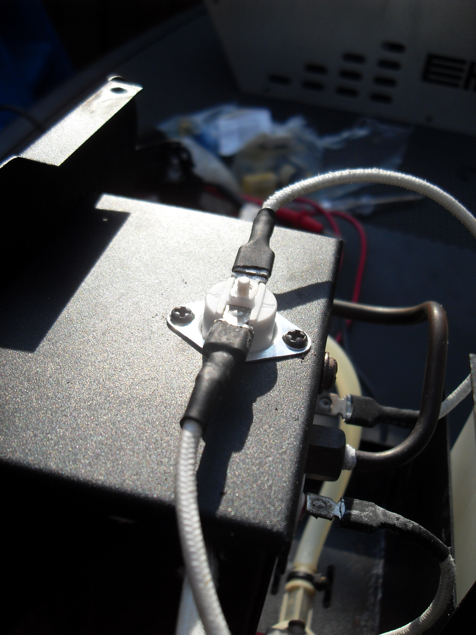

Ik heb een HQ power hazer, namelijk de vdp900HZ.
Deze is defect gegaan, hij bleef rook spuiten.
Nou heb ik een nieuwe print besteld en is dat probleem verholpen.
Nou lijkt het ineens dat hij niet meer opwarmt.
Vreemd want eerst deed hij dat wel want hij bleef rook produceren, na spuit hij vloeistof.
Op het verwarmingselement zit een soort van schakelaar.
Wat is dit? Er zit een soort pennetje in dat je heen en weer kan bewegen.
Is dit misschien een soort thermische beveiliging en hoe zou je deze kunnen testen? Hij zit tussen de voedingskabel van het element in.
Wie o Wie?
Hoe zou je het verwarmingselement zelf kunnen doormeten of testen?

ok hij geeft idd een paar ohm aan dus die zal dan wel goed zijn.
Je kan het pennetje uittrekken maar dan word de weerstand hoger.
Hoe kom ik erachter of het verwarmingselement het kan zijn?
Hier staat 110 V op.
Als ik de twee pennen van het element door wil piepen doet hij dit niet.
Zou dit wel of niet moeten kunnen?

Het is inderdaad een clixon of themoclick.
Het pennetje op deze thermoclick is om als de beveiliging op overtemperatuur te kunnen herstellen, als het apparaat afgekoeld is door hierop te drukken.
Ik zou inderdaad eens controleren of het apparaat wel op 230 Volts aangesloten mag worden.

Mmmm foutje van mij.
Had de multimeter op gelijkstroom staan.
Na wisselstroom geschakeld te hebben gaf hij 220V aan!
Ok ik begrijp hieruit dat de clixon goed is, want hij geeft idd een paar ohm aan.
Dan het probleem van het niet warmworden nog.....
Als je de verwarming loskoppelt zou je normaal dan deze moeten kunnen doorpiepen met een meter? Of is dit niet mogelijk?

Ok, ik dacht dat er 110V op geschreven stond..
Verwarmingselementen kan je ook met een ohmmeter meten.
De weerstand is afhankelijk van het vermogen, meestal lager dan een paar honderd ohm.
R=U.U /P
Maar als je 230V op de aansluitingen van et verwarmingselement hebt gemeten en hij wordt niet warm dan is hij kapot.
