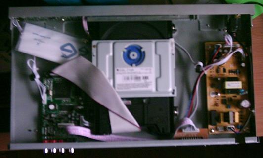

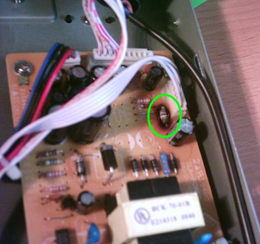

wie kan mij vertellen wat er hier stuk is gegaan?
mvg
jhar
jhar
Berichten: 20
Lid geworden op: wo 20 jul 2005, 19:14
Locatie: papendrecht
Bericht door jhar »
het is hiteker HE-1500 dvd speler.
binnenin staat DSL-710A
Zo te zien een weerstand. De waarde is niet meer te achterhalen, maar je zou eens 10 ohm kunnen proberen en kijken wat er dan gebeurd.

bedankt
dat is er eentje met bruin - zwart - goud toch?
of bruin - zwart - zwart - goud?

en als dat niet werkt? moet ik dan hoger of lager gaan?
Er kan sluiting inzitten en daarom verbrand de weerstand.
Je kunt de voeding wanneer de weerstand er weer uitfikt eens dan onbelast testen.
Het kan ook zijn dat er een elko kapot is.
Je kunt dat zien als b.v. zoeen bovenkant waar zoeen kruis instaat bol geworden is en de elko is ook kapot wanneer er aan de onderkant (printzijde) een lichtbruine snot uit is gekomen.

het heeft niet gewerkt.
ik heb er een 10 ohm weerstand in gezet en toen ik hem aanzette. toen ging het display van heel flauw steeds feller branden (alle lampjes) en toen ging hij uit (ik denk zelfs wat rook gezien te hebben) en hij blijft nu ook uit. ook als ik hem uit en weer aan zet.
ik ben op zoek naar kapotte dingen maar heb nog niets gevonden ik geef wel een gil als ik iets vind, of niet.
of zou je zo al weten wat het is denk je?
mvg

er zijn geen elco's zichtbaar kapot en ook geen weerstanden. wel zit er op het display in een hoek een donkere vlek maar ik weet niet of die er ervoor ook al zat.
enig idee wat het kan zijn of wat ik moet doen. mischien nog iets doormeten ofzo?

Kijk eens of die weerstand weer kapot is en vervang hen dan eens door een van b.v.22 ohm.

maar hij is niet kapot
Dan zul je eens heel goed moeten kijken of je iets doorgebrands ziet.
Of proberen met meten er achter zien te komen wat er kapot zou kunnen zijn.
Ik kan van hieruit ook weinig zien. Anders probeer een beetje hulp te krijgen van mensen die in de buurt wonen die er iets van weten.
