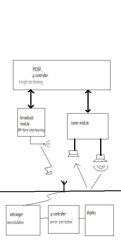

nog een andere is een radar module,die de hoogte uit telt door een tijdsmeting te doen dat een ultra sone puls nodig heeft om op de aarde te botsen en terug weerkaatst te worden
namelijk 8,2m per hPA(millibar)
andere techniek = GPS
het beste leek me radar, omdat je met een racket nogal een snelheid kreeert, en dus met luchtdruk metingen grote meet fouten zou maken;anderzijds zou gpsook werken,maar gps is duur.
Opm. : het uitgezonden signaal is time interleaved, dit wil zeggen dat de frame aan data word in x stukken opgedeeld en op een manier door elkaar gegooit, zodat als er een grote fout zou zijn, dat deze word opgebroken in kleintjes in de demodulator en de µcontroller kan ze dan goed corrigeren
- rocket.JPG (24.35 KiB) 6134 keer bekeken
Met radar kan je afstanden meten, maar radar is niet zo goed geschikt. Je raket moet dan wel mooi recht opgaan en mag niet scheef gaan tijdens de vlucht anders heb je een foute meting van de hoogte!!!
De afstand van je raket tot op de grond is in een diagonale vlucht langer dan de afstand van je raket loodrecht naar de grond.
Een versnellings sensor is hier het beste van toepassing met de versnellings factor van je raket kan je de hoogte berekenen.
