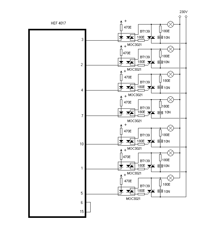

een vriend van mij wil 4 gloeilampen op een looplicht aansluiten. wel dat ze doorelkaar staan zodat ze niet echt lopen maar "raar" doen zeg maar.
het probleem is dat het gloeilampen zijn, (denk niet zo,n heel groot probleem) en dat het op 230volt moet schakelen. het moet anders dioen de lampen het niet.kan dit? hoe? bedankt

Je maakt een schakelingetje die dat kan met b.v. ledjes. Dan plaats je in serie met die ledjes een optotriac die dan op zijn beurt een zware triac triggert. Die triac is dan netjes gecheiden van je elektronica en kan een lamp laten branden.

TRIAC triode voor AC examen vraag bij miele.
http://home.planet.nl/~heuve345/nl/elec ... ourse.html
Schema sta er ook bij.
of anders zoek is op Solid-state relais bij google
Hier iets wat bijna af is.
Er hoeft alleen nog maar een oscillator bij en het voedingsgedeelte.
Maar ik denk als je hier op dit forum gaat zoeken dat je dat stuk dan wel ergens tegenkomt.

Mat Janssen schreef:Hier iets wat bijna af is.
bedoel je dit:
graag er bij tekenen wijzigen of weghalen en hoe moet ik hem er om aansluyiten?
jos
ps wat moetik weghalen als ik maar 4 lamen wil?
pps wat zijn die dingen van 470E op het schema van jou?
www.kuijpersvof.nl
jos.kuijpersvof.nl
Ik ben ook Jossie1994
Ik zal de zaak aanpassen met oscilator en 4 lampen.
En datstukje schakeling, dat bedoel ik niet.
470E is een weerstand van 470 ohm.

Hier dan met 4 lampen.
Het is gewoon gummen, knippen en plakken.

dankje wel hoe zit dat met die twee diodes? die daar elke keer in een groepje zitten?

jossie schreef:hoe kom ik aan 12 volt (batterij of zo?)
1)en maakt het uit waar de + en - van de 230 volt zitten?
2)voor een zekering 240 volt hoe veel ampere moet ik gebruiken?
3)en hoeveel wat weerstanden? 1/2 1/4 1 25?
4)en is die moc3021 ook een ic?
jos
0)adapter, pc voeding,…ik denk dat een lagervoltage ook goed is.
1)+en- wisselen altijd af op een frequentie van 50 Hz dus maak ni uit(AC).
2)hoeveel watt zijn de lampen?
3)ik gok ¼. Er bestaan ook optocouplers met nuldoorgang –detectie en dam mag weerstand is serie met condensator weg.
4) optocoupler maar heb ze hier niet liggen dus kan niet zegen hoe het beest er uit ziet
volgens datasheet heeft het beest 6 poten.
@ rest waarvoor dient pin 5 bij het MOC3021 beest

jossie schreef:dankje wel hoe zit dat met die twee diodes? die daar elke keer in een groepje zitten?
jos
Dat zijn geen diodes, maar triacs.

,moet ik die moc3021 ook kopen? heeft het ook een voetje er voor?
je hebt die moc3021 met op het schema 3 triacs en nog een ander setje van 2 triacs wat is dat dan?
