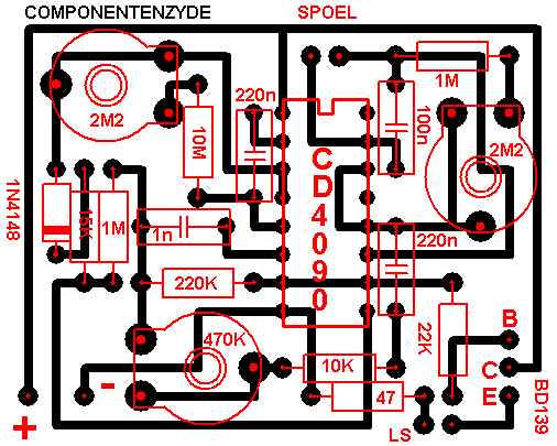

hoi,voor een project 6vwo moeten we een schakeling maken voor een interactief speelgoedje( 2 motortjes 2 lampjes en een geluidengenarator deze bediend door 3 druksensoren)
Nu wordt deze schakeling al door iemand ontworpen maar deze persoon kan de schakeling niet zelf als een printtekening maken zodat ik ermee naar een bedrijf hier in de buurt mee kan om t plaatje te laten maken...
Waar moet ik hiervoor zijn??hier?hts'ers, ingenieurs?ik zou t begod niet weten!Alvast bedankt voor de hulp!

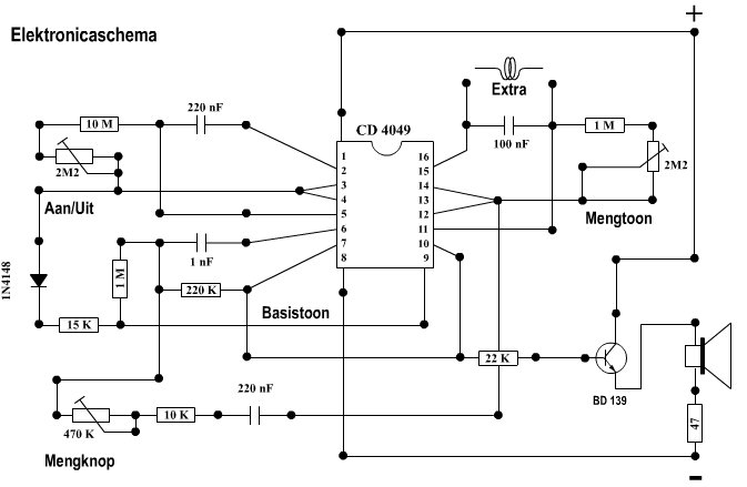

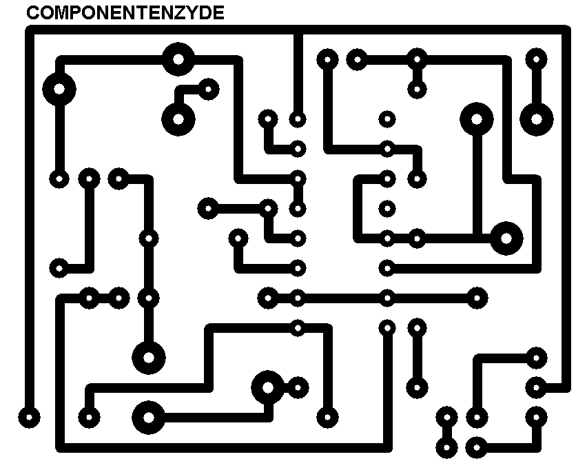

De eerste opgave betrof een geluidengenerator.
In bijlage al de schema's.
De print meet 5 bij 4cm
Op aanvraag kan de print aangepast worden aan de specifieke dimensies van de gebruikte onderdelen.
