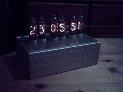

gelukt
Bericht door gervin »
hoi
ik heb het voor me kaar
ik heb een kitje gekocht en een voeding zelf erbij gemaakt (samen met mat :oops: :wink: )
maar hier een foto zoals hij is geworden
heb nieuwe onder delen besteld voor een nieuwe klok en mischien een met datum voor een nieuw project
maar daar later meer over
iedereen bedankt voor de hulp en tot een volgende keer
gr gervin
