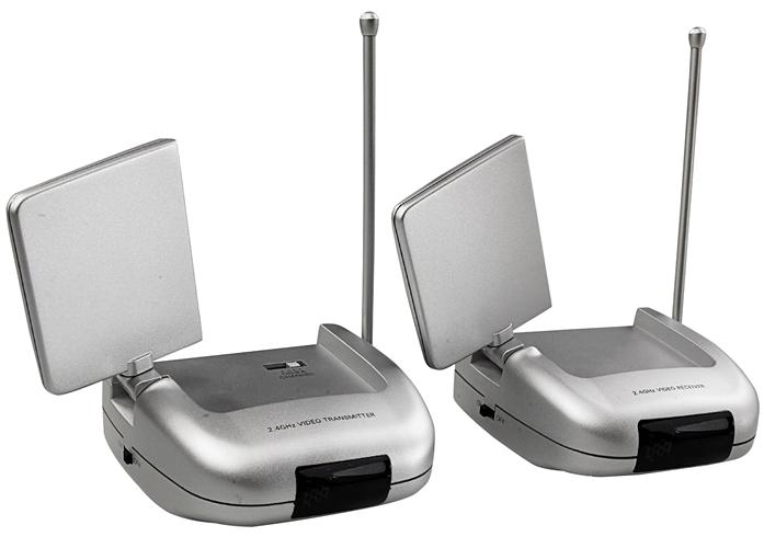

Ik ben ik het bezit gekomen van een Philips overvakingskamera (ouder model) met beeldscherm. Ik wil de kamera in m'n schuur hangen om mijn CNC-frees te overvaken tijdens het frezen. De afstand van de schuur naar de woonkamer is 10 meter. De kabel tussen de kamera en de monitor is 75 Ohm, met een BNC kontakt aan elke kant. Ik zou de kamera graag draadloos maken. Kan dat met een TV-link box? Een bouwpakketje zou ook leuk zijn.

Een TV-link box heeft een cvbs ingang dus lukt dat.
En als je zelf wat wil bouwen, dan heb je hier iets.

Ik wil inderdaad graag zelf bouwen. Er zijn nogal wat termen die op de één of andere manier met video te hebben te maken. De kabel die ik heb wijst erop dat the camera en de monitor communiceren via SDI (serial digital interface). Het oorspronkelijke 8-bit formaat was gebaseerd op CCIR, en dat staat op mijn camera. Is dat CVBS hetzelfde?
Als de schakeling van SDI naar anlaloge video (of SDI naar Pal) converteerd, ben ik op de goede weg.
Gr. Eric.
Deze zender is in principe een analoge zender die het analoge cvbs signaal uitzend.
Wat het doet wanneer je dat digitale signaal aanbied weet ik niet. Omzetten doet hij in ieder geval niks.

Nu heb ik de BNC uitgang van de camera direct aangesloten op de TV (de gele plug) en ik heb een beeld. Dit betekent dus dat het signal toch een video signaal is en geen serial data interface. Dan werkt dus hopelijk de meest eenvoudige tv link transmitter. 400 SEK is 40 euro. Groeten, Eric.
Inderdaad, anders had je alleen maar heel veel spikkels gezien.
