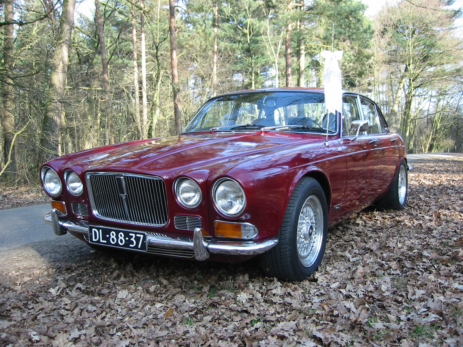

zo ziet de jaguar uit

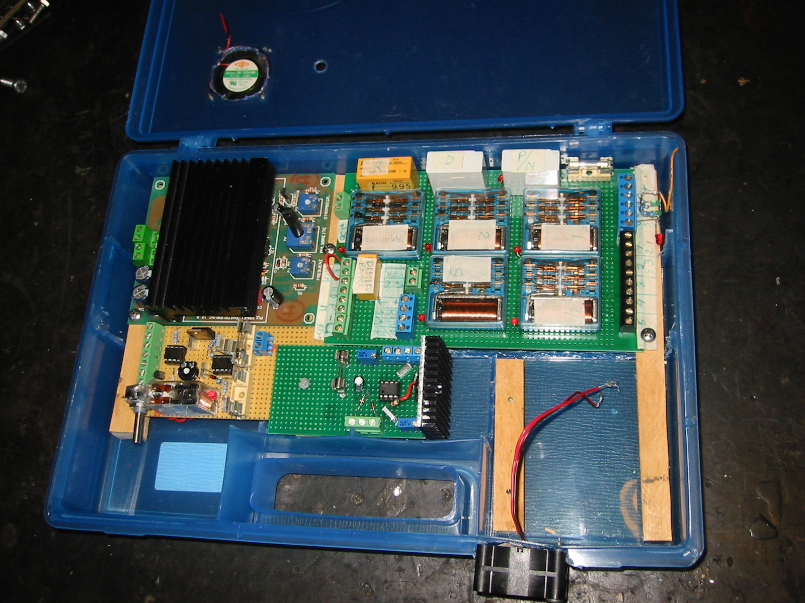

met deze printjes bestuur ik nu de electo/hydro automatichse versnellings bak [ik kan nu schakelen net als F1 piloten]

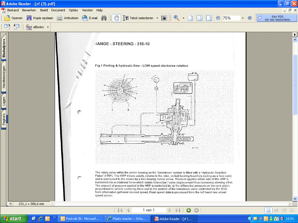

hier is een schema van de hydrliek/electro
Ok, ik weet genoeg. Ik maak iets en post het hier.
Hier is dan het schema voor jouw snelheids afhankelijke stuurbekrachtiger.
