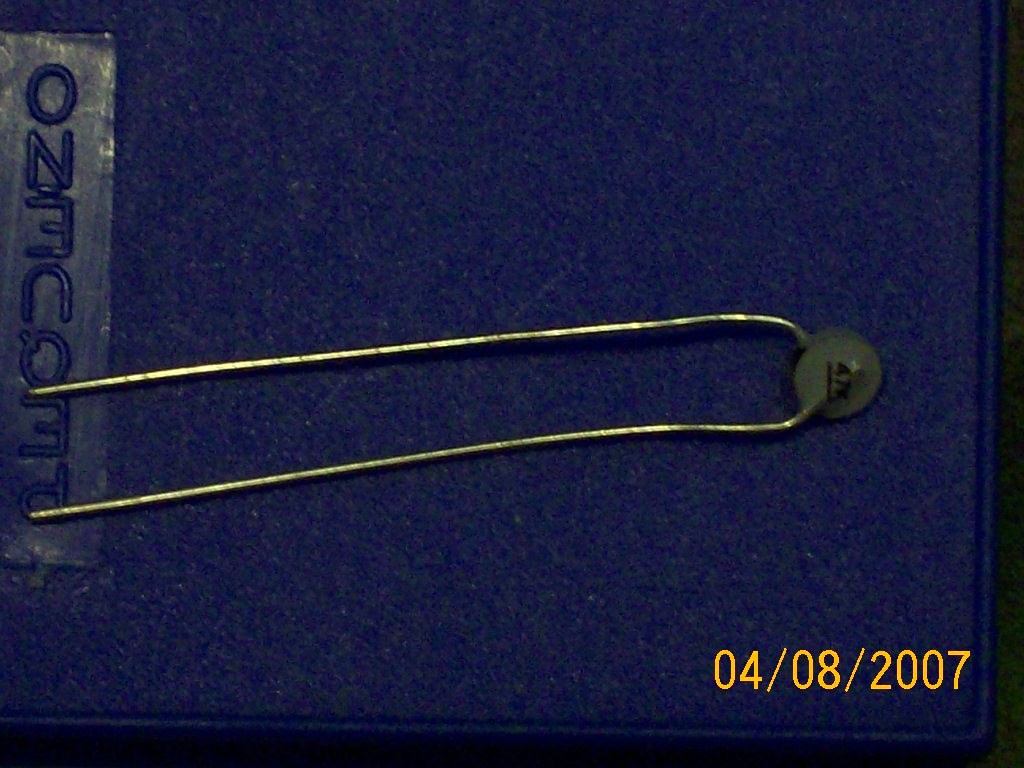

wat zou dit zijn???
wat zou dit zijn???
Wat is dit voor iets???
er staat een text op 47K
een vdr of een condensator.
Ik denk dat het een keramische condensator is.
de 47 staat voor 47 pF.
de K staat voor de temperatuurcoefficient.
ik heb ze ook met text 470K
Hier heb ik een link naar uitleg hoe de condensatorcodering in elkaar steekt.
http://library.solarbotics.net/pieces/p ... _code.html
Deze komt van de volgende pagina af.
http://www.educypedia.be/electronics/datacomponent.htm
okay, iedereen eens met laatste bericht, of zijn er nog andere opties???
Meet je in het weerstands bereik van je universeel meter iets, dan is het waarschijnlijk een ntc of ptc. Dat kun je dan weer testen wat er gebeurd als je het komponent dan warm gaat maken.

Ik heb NTCs in die vorm, maar 47k is wel een tamelijk hoge waarde daavoor.
Inderdaad: meet 't en je weet 't ! :wink:

ok, maar moet dan est weer een meter aanschaffen, de gene die ik had heeft de geest gegeven.
jullie horen van mij wat het resultaat is.
Mat Janssen schreef:Meet je in het weerstands bereik van je universeel meter iets, dan is het waarschijnlijk een ntc of ptc. Dat kun je dan weer testen wat er gebeurd als je het komponent dan warm gaat maken.
meter is binnen, en
het blijkt dus een ntc tezijn, ook die van 470k is een ntc.
iedereen bedankt voor de tips
