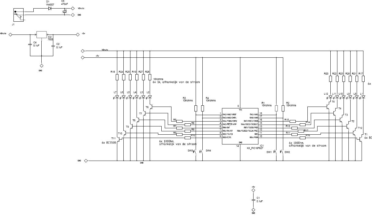

Ik heb een prachtige sterrenhemel in elkaar gezet. Hij hangt zelfs al.
Op het moment dat ik het elektronische gedeelte ging plaatsen ging er helaas iets mis. Ik deed de aanknop om en ..... niets .....
Mijn schema is hieronder te zien. Ik heb de LED-weerstanden veranderd naar 221 Ohm omdat de voeding 15 Volts is. Waar o waar gaat het mis?
Ik heb mij laten vertellen dat de basisweerstanden van de transistors omhoog moet naar ongeveer 4K7. Klopt dit? En zo ja, maakt dit dan het verschil tussen werken en niet werken?
Ik hoop dat iemand mij kan helpen!!

Ten eerste zit er geen ic in het voetje, dus gaan de leds niet aan.
Ten tweede wanneer je een nieuwe ongeprogrameerde chip in het voetje zet gaan de leds ook niet aan.
Dan zit er nog een ontwerp fout in. Pen 4 is altijd een ingang, of reset of de programmeer spanning. Nooit een output van te maken. RTFM !@!!
De leds gaan alleen aan wanneer de juiste chip is geprogrameerd met het juiste programma. Dan alleen zal de zaak goed werken. In alle andere gevallen niet.
En de basisweerstanden zou ik minimaal 2K2 maken of hoger.

@dickoso;
als je wat draadjes neemt, kan je die ( wil in de goede ) pins van het ic voetje doen en zo checken of de rest van de schakeling werkt...

Uiteraard heb ik een geprogrammeerd PICje, die alleen niet op de foto te zien is. Deze is ook al getest op mijn programmeerplaatje. Alles werkt zoals de bedoeling is geweest in de chip.
En idd RA4 heb ik omzeild, zodat ik nog maar 11 LEDs van de 12 over heb.
Zijn er nog meer dingen?

Vertel eens wat je meet op de verschillende punten.
heb je bijvoorbeeld wel aangegeven in je software dat de interne pull-up ingeschakeld moeten zijn. En is dat bij poort a wel mogelijk?
Meet de spanningen eens, verander de 100 ohm basisweerstanden naar een hogere waarde.
Heb je de chip er niet verkeerd om eringezet gehad ??

Ooooh, jongens, ik heb het al gevonden.
Ik heb mijn PICje opgeblazen vrees ik. Ik ging meten, en zag dat de PIC alleen al 1A doorlaat, kan nooit de bedoeling zijn.
Nieuwe er in zetten maar.
En ik maak van die 100 ohms maar 1K.

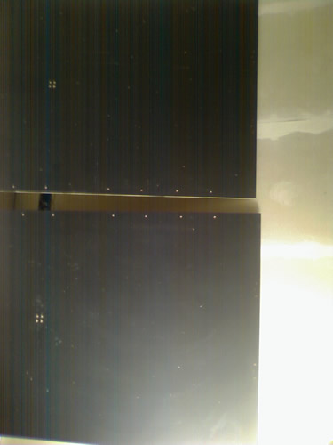

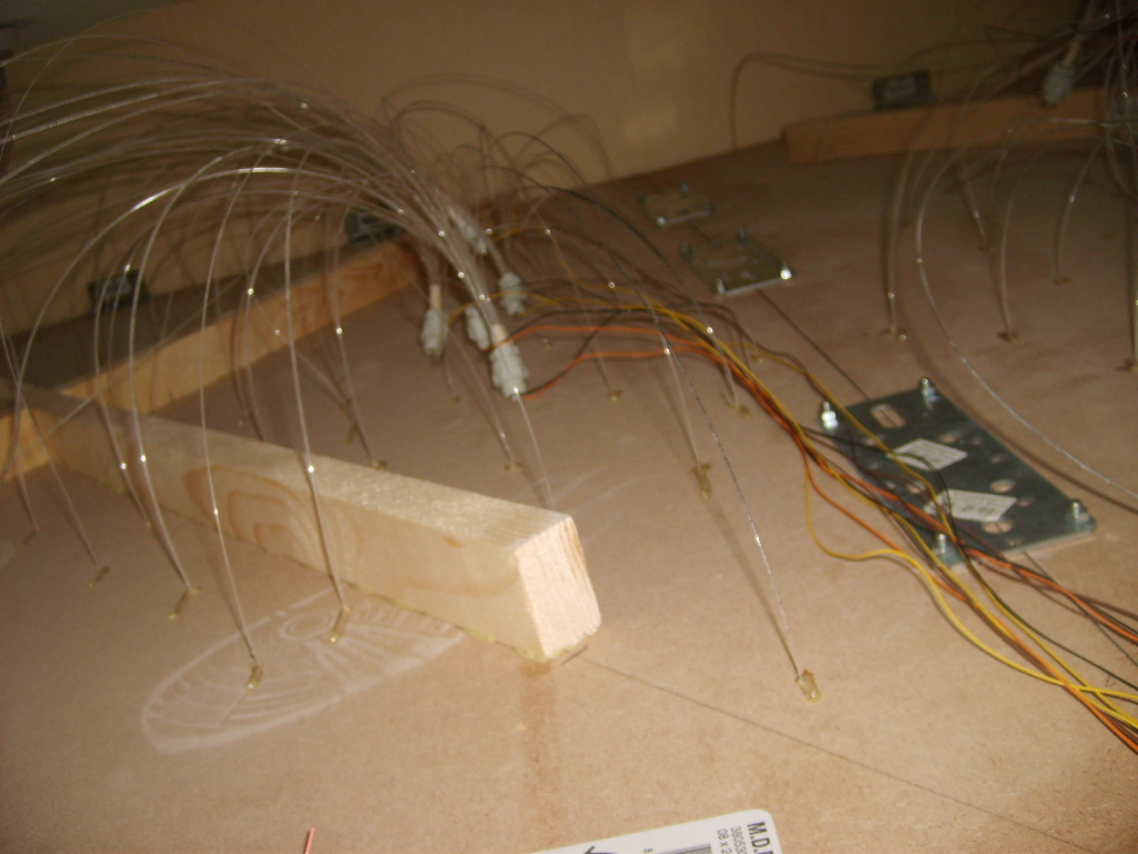

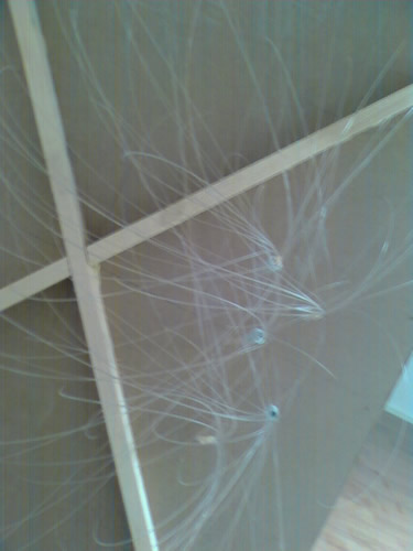

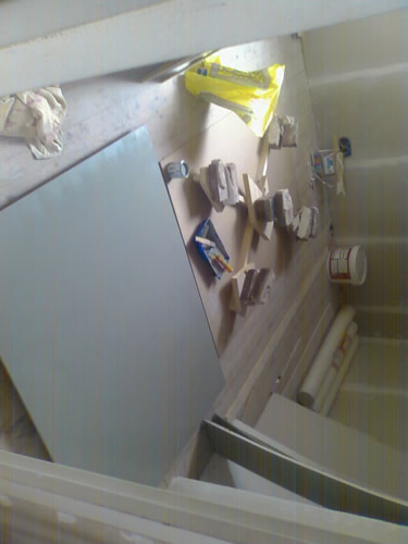

Ik heb nog niet de kans gehad om van het resultaat foto's te maken, maar hier wel alvast wat constructie fotoos :)
De MDF platen in de grondverf. Versterkt met een houten X op de achterkant
2 MDF platen die reeds (met schoolbordverf, dat glimt niet) zwart gemaakt zijn
Stukje achterkant met glasvezels door de MDF plaat geprikt

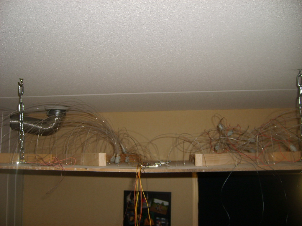

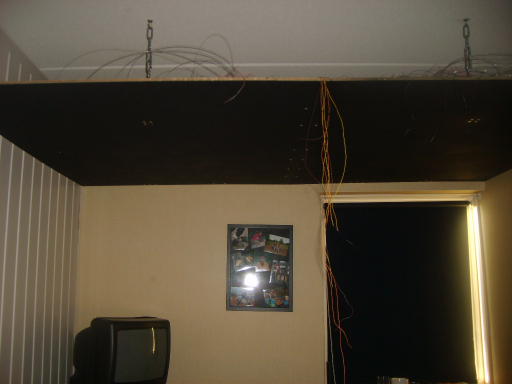

:) Hier een paar fotoos van de stand van zaken tot nu toe.
Ik ben nog een paar kleinigheidjes uit de electronica aan het halen voor alles perfect werkt.

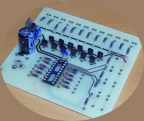

Maar die condensatoren staan er toch? (zie tekening en foto van printje)
Achter de dikke elco staat de regulator, en die twee blauwe C-tjes zijn 100 nF
Zou ie anders kortsluiting maken ergens?

kortsluiting kan ook idd.
Je plafond hangt door :twisted: . Maar ziet er verder wel mooi uit :!:

:D ja maar dat lijkt op de foto heel veel erger dan het daadwerkelijk is!

Oh nee, ik heb verkeerd gemeten. Ik meet 2A bij mn regulator, dat kan nooit!
Watskeburt?

:evil: Ik weet het al damens en heren, denk ik.
Ik heb per ongeluk pootje 5 en 14 (dus negatief en positief) omgedraaid in mn schema.. Daarmee waarschijnlijk mn PIC opgeblazen, waardoor ie kortsluiting maakt. Plausibel?
Challenge everything..
Dan kan idd de oorzaak zijn. De pic is nu niet noodzakelijk kapot maar kan wel (he robin :twisted: ).
stynus schreef:Dan kan idd de oorzaak zijn. De pic is nu niet noodzakelijk kapot maar kan wel (he robin :twisted: ).
Idd, het is dus ook zeer belangrijk om de layout van je print goed te controleren , he stynus :twisted:

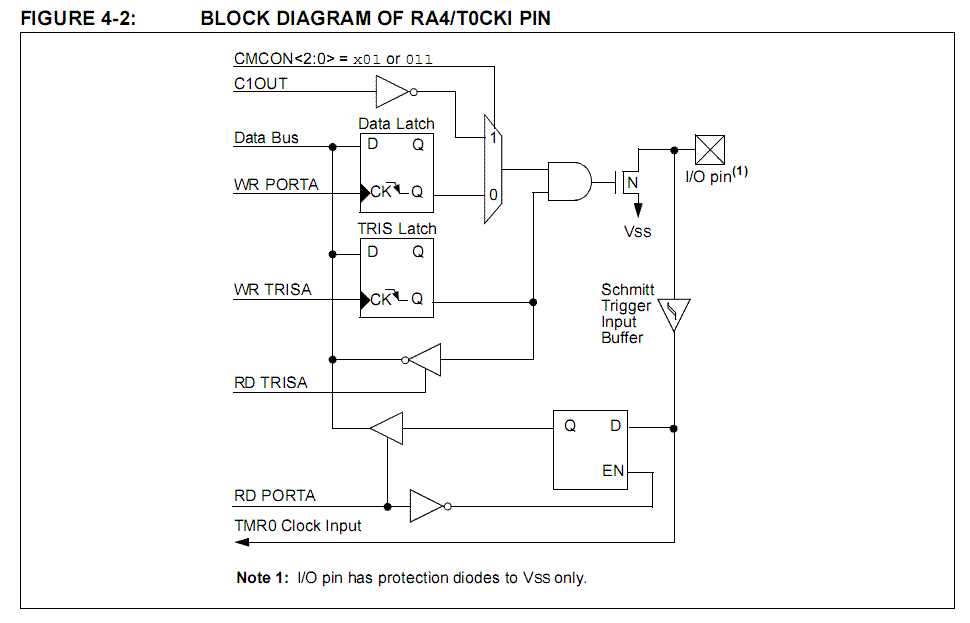

Okido, en hoe zit t nou met die RA4? Kan ik die gewoon los maken, of moet er altijd een pull up aanzitten.?
RA4 heeft intern geen pull up fet dus die kan je niet hoog maken. Die is ofwel laag ofwel hoog ohmig. Dat zou je dus idd eventueel kunnen oplossen met een pull up weerstand als er niet teveel stroom moet vloeien.

Yahooo! Het werkt, het resultaat is prachtig :) Zal binnekort wel nog wat fotoos plaatsen.
Moet nog wat bugs uit t programma halen, maar buiten dat is t mooi.
